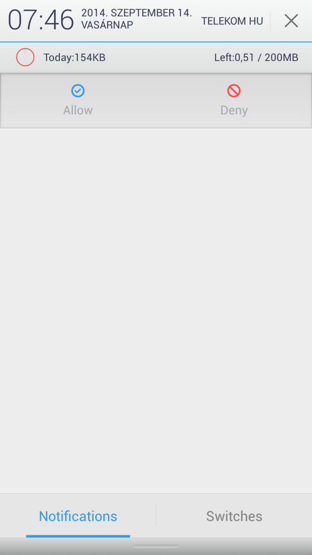

Amikor az értesítési sávról kihúzunk oldalra egy értesítést, akkor rákérdezne, hogy letiltsuk-e az értesítéshez tartozó programtól a push üziket. De a kérdés hiányzik, csak az van ott, hogy Allow, meg Deny. De hát még nekem is sokáig tartott rájönni, hogy ezt akarja kérdezni. Szóval, kéne a kérdés is a választási lehetőség fölé...2. Biztos már ez is javítva már, de azért szólok. Ismét az van, hogy ha nem angol, akkor azt, hogy 1 nem fogadott hívás volt, kínaiul írja ki a záróképernyőre.

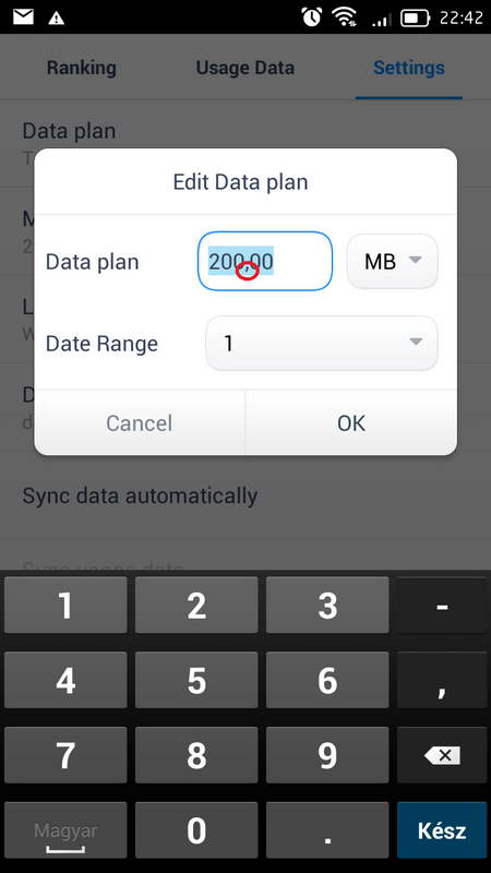

3. Az adatforgalmi korlát beállításánál a FloatToStr függvény figyelembe veszi a lokalizációt, ezért tizedesvesszőt használ, viszont az StrToFloat függvény, ami az OK gomb megnyomásakor hívódik meg, már mindenképpen tizedespontot vár el, ezért egy szép numeric input error-t dob, ha csak simán rányomok az OK-ra.

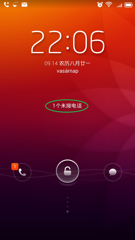

1. Ha kikapcsoljuk a telefont, és úgy dugjuk töltőre, akkor semennyi idő után sem kapcsol ki a kijelző világítása. Szerintem mintha lefagyna, mert gondolom töltés animációt (feltöltődő akkumulátor) kéne mutatnia, de megakad az első képkockánál. (Lemerült akkumulátor képe.)2. Szövegbeli apróságok:
Hiányzik egy szóköz
Kis kezdőbetűk
Hiányzó szóköz3. Bár, ugyebár meghekkeltem, hogy valamennyire legyen magyar nyelv, de ha mondjuk németre állítom akkor is megvan az a hiba, hogy kínaiul is kiírja a záróképernyőn a hét napját. (Legalább is gondolom, hogy az van ott.) Csak akkor nincs ott a kínai, ha angolra állítom.
4. Live Wallpaper-ek nem működnek. Mondjuk csak kettőt próbáltam, de azokat nem sikerült működésre bírni. El tudok jutni a preview-ig, szépen megjelenik, aztán rányomok a Set Wallpaper-re, megjelenik, hogy applying és forog a karika a végtelenségig...
5. A Clock nem tud megszabadulni attól, hogy a Pekingit vegye főidőnek, ahhoz képest írja ki a többi hely eltérését. (Mindegy, milyen nyelvet állítok be, akkor is így van.) Értem én, hogy lassan kína lesz a világ közepe, de azért mégis...

Hát, gyak egy android 4.2.2, elég rendesen átszabva. Hála az égnek nem olyan, mint a touchwiz, ezt nem 5, hanem inkább olyan 15 éves koreai/kínai gyerekek rajzolhatták
Egyébként tényleg szines rendesen, de nekem tetszik a látvány.
Mondhatnánk, hogy egy launcher, de annál azért több.Alapvetően az eddigi benyomások:
- nagyon könnyen kezelhető
- az android funkcionalitását eléggé kibővítették (pl a 3g-programcsomag valami zseniális, állíthatsz dataplant, figyelmeztetést, background data figyelmeztetést, letilthatsz appokat a gyári engedélyektől függetlenül, kiirathatod a statusbarban az aktuális átviteli sebességet, stb)
- a droidon egyszerűsítettek kicsit, amolyan miui/iphone szerűen nincs programok menü, hanem minden ki van rakva az asztalokra (ez speciel engem pont zavar, de szvsz ennyi még belefér)
- van egy külön fül, ahol a programokat lehet bezárni, ébresztőt állítani, programokat lock-olni (ebben az esetben azt a programot megpróbálja bent tartani a memóriában amíg csak lehet, ez szerintem nagoyn jó funkció pl), zseblámpát gyorsan bekapcsolni, stb, mindezt egy darab screen-en, nagyon jó
- a settings elrendezését is kb teljesen lecserélték, logikusabb most az elrendezés
- sajnos nyelvből csak magyar van
- vannak benne parasztvakítások, mint pl bejövő hívásnál nem kell zöld gomb, csak a füledhez rakni a tellát és felveszi stb (ez nem tudom mennyire működhet jól, én az ilyesmit zsigerből kikapcsolom)
- evlileg a miui témák portolhatók lesznek minimális munkával erre is (van valami partnerségük a xiaomi-val, de erről nem tudok részletekbe menően nyilatkozni)
- stb, bocsi, de most fáradt vagyok kisregényt írniAkku: igen, folyamatosan bekapcsolt wifi, 3g, szinkronizálás, kijelző fényerő maxon, most van olyan 80%-on, és még 37 órányi működést ígér az eddigi átlagfelhasználás alapján (eddig ahogy látom, kb jól becsüli meg az időt), tehát 2 napnyi működés ~garantált a cuccal, pedig használva van rendesen, plussz benne van az új rendszerből adód soknyomkodás-faktor.
Jah, hatalmas bónusz, hogy egyenként megmondhatod az appoknak, hogy hajlandó vagy-e tőlük figyelmeztetést/bármi info-t fogadni a status bar-on (plants vs zombies ki is lett lőve gyorsan a sok hülyeségével együtt), illetve pozitív még az is, hogy a google play-t kivéve gyakorlatilag _mindent_ letörölhetsz a telóról akkor is, ha nem root-olod. Ők úgy gondolják, hogy a user majd eldönti, mit akar használni
