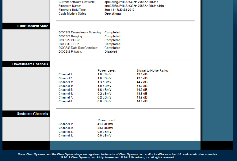

Amúgy eleve nem volt valami stabil ez a G verziójú modem (ami router is egyben), bár lehet csak cserekor sikerült egy hibásat kifogni, de eddig ilyen probléma konkrétan nem volt vele és érdekes mód csak azután kezdődött, hogy újraindult.
Ami a jelszinteket illeti, szerintem nincs semmi probléma velük, de csináltam róla egy printscreen-t.
