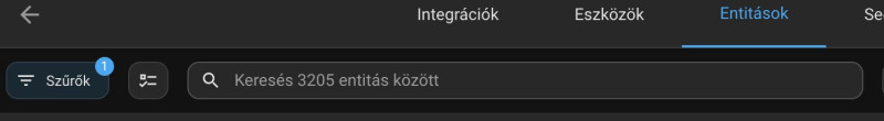

Köszönöm az összefoglalót! Meg is jöttek ma, majd hétvégén beröffentem. Én is Chat Gpt-t tettem mögé azzal tesztelgettem mobilon keresztűl és meglepően jónak tűnt ezért, gondolkodtam azon venni kéne. Elöszőr rendbe kell raknom az entitásokat, mert a túlnyomó töbségét mikor felvittem nem foglalkoztam annyira vele minek milyen nevet adok. És mióta a nyelvesítés ennyire előre tört HA alatt kicsit vegyes a rendszerem, évekig minden agolul volt benne elnevezve szinte az összes entitás de az elmúlt egy évben hozzá adott eszközök entitásai már ugye magyarosítva vannak.
Szóvl lesz egy hétvégém és rendbe rakom, hogy akkor minden legyen magyarosítva már.El leszek vele egy darabig, persze a nagytöbbsége nem fog kelleni, de a fő dolgokat meg kell csinálnom.
