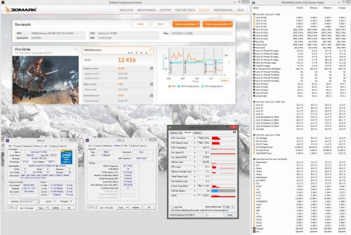

1 dolgot talaltam eddig, control centerben forcolva volt a vsync, vsync-app setting-re allitva ez lett:
http://www.3dmark.com/fs/5848444 -
