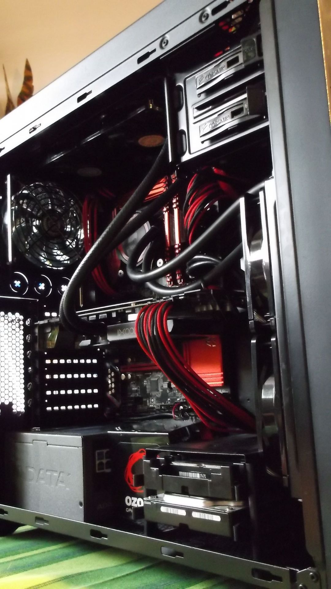

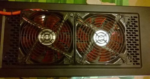

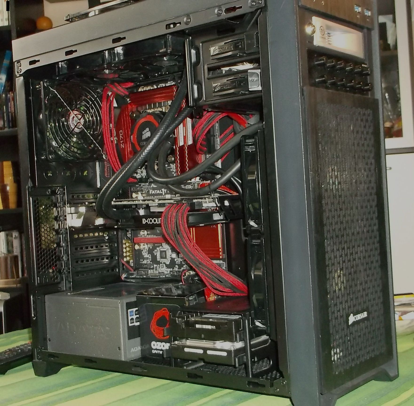

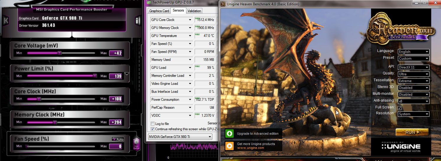

Akit esetleg érdekel az utólagos Hybrid/kompakt víz hűtés vga-ra annak ajánlom figyelmébe az ID-Cooling FrostFlow 240g-t.
30 perc Heaven után ezt tudja,mindezt csöndesebben mint egy custom hűtő.
A Hybrid 1 után úgy 60 fokban reménykedtem ezen a feszen,de rendesen felülmúlta az elvárásaimat
Viszonyítás képen ugyan ezen beállításokkal az amúgy nem gyenge Giga G1 Windforce hűtés 77%-on 67-68 fokot tudott,de ugye ott alapból ledobta a feszt és az órajelet egy lépcsővel.
Beszerelve így fest.[/L

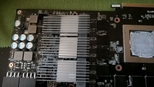

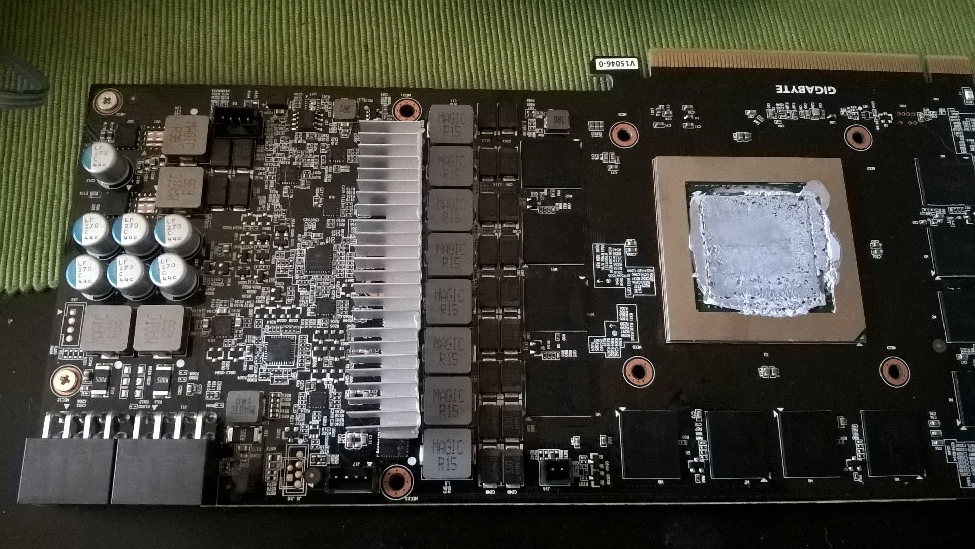

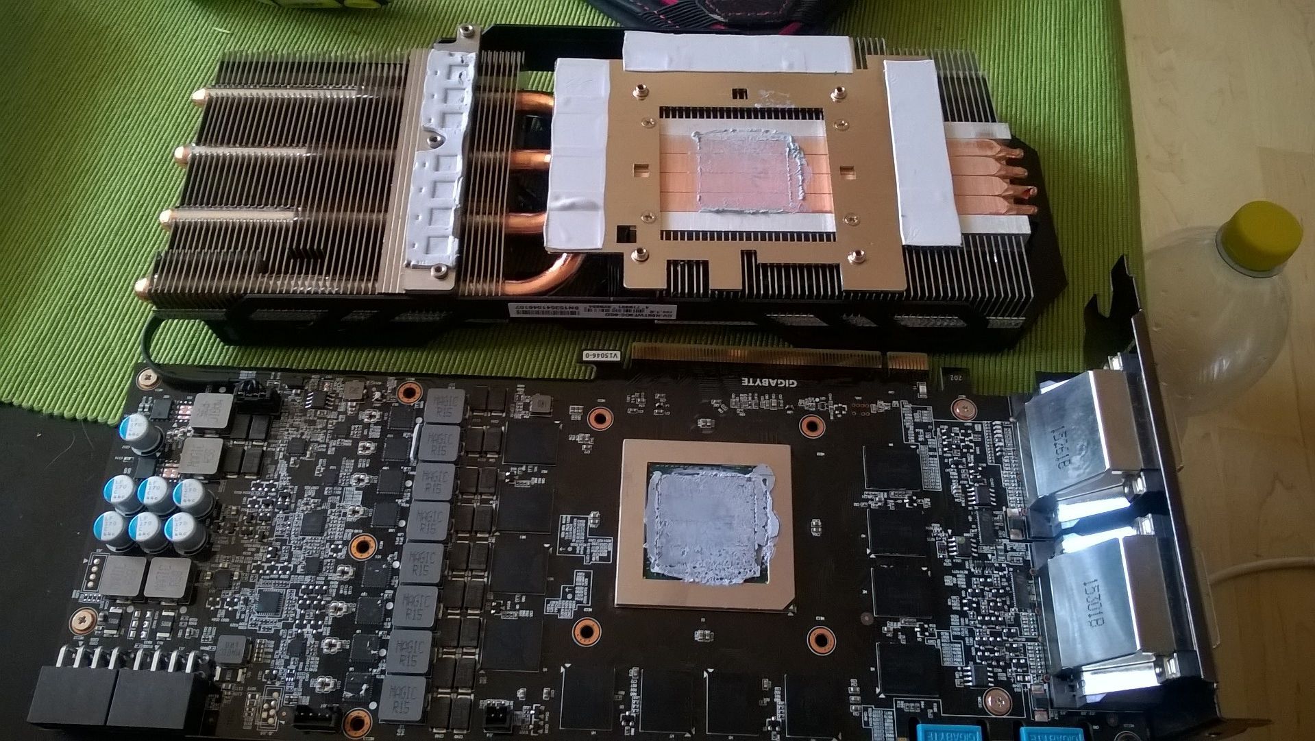

Na srácok,mivel szét van borítva a gépem,procit meg nem kapok sehol (max agyrém túlárazva),megragadtam az alkalmat és szétborítottam a 0km-es karimat.
Legalább lesz egy metszeti kép a 980ti WF3OC-ról.
Meglepő változatosság az AMD után,hogy a 4 hőcső valóban hűti a gpu-t.Szerény véleményem szerint a gyári pasztázás hagy némi kívánnivalót maga után.

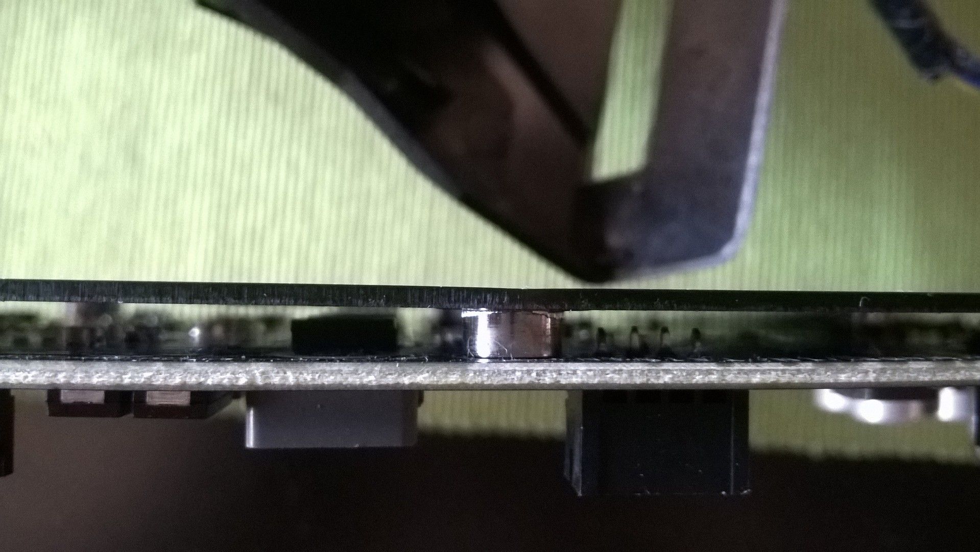

A Backplate csak optikai szerepet tölt be,legalább 2-3mm a táv a nyáktól.
Ebből fakad az első kérdésem.Van nálam Thermal Grizzly 2mm-es pad-em.Ha a vrm-et feltupírozom vele akár 2 db-al egymásra fektetve akkor segít valamit a hűtésen,át vezeti a hőt 2x2mm a backplatera vagy csak ront a helyzeten?Van egy 8cm-es aktív ventim is rá,még az AMD-s időkből és mivel nincs vrm hűtésem,ráadásul én sünizném fel nem árt rá.

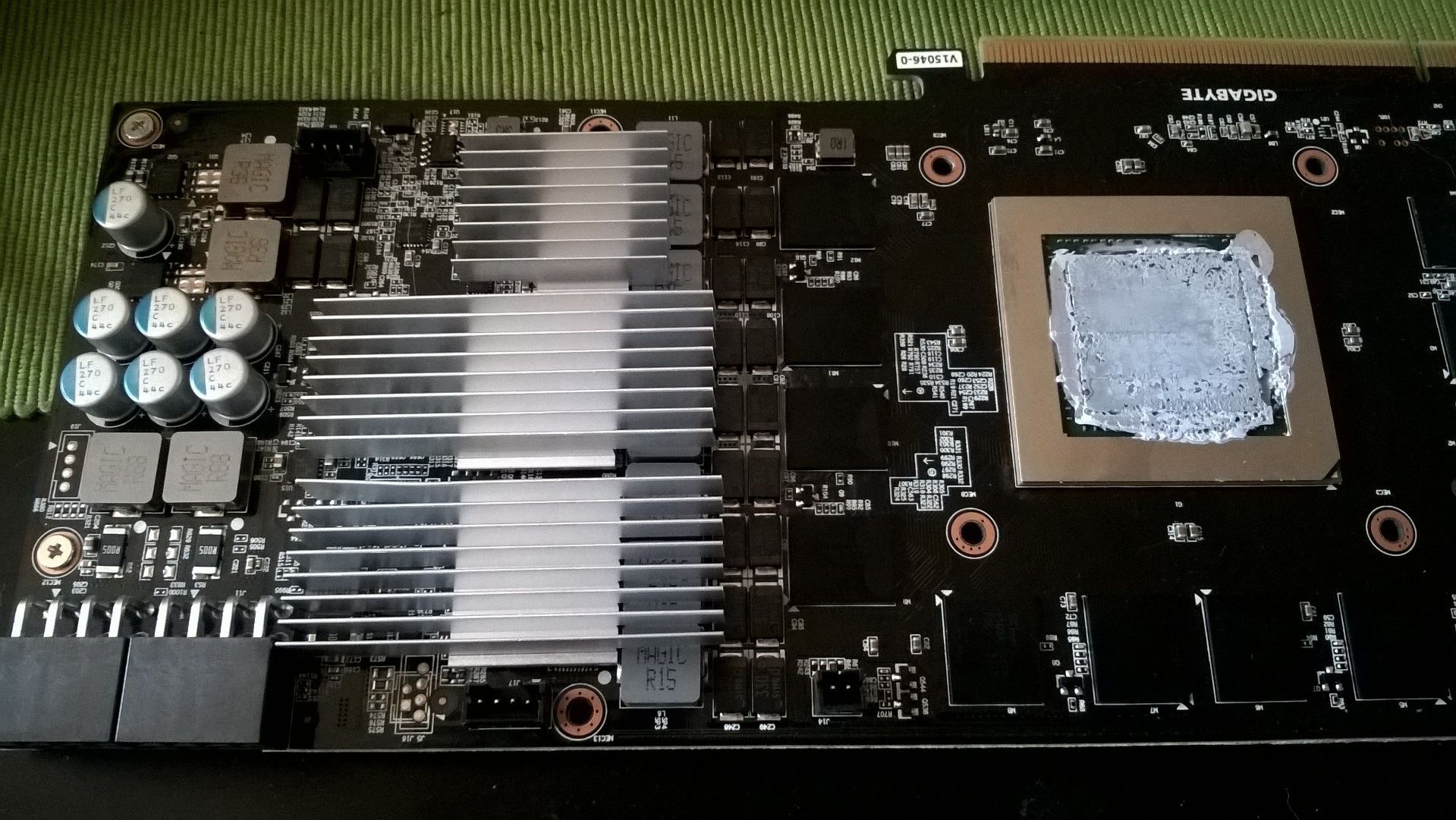

Másik örömteli felfedezés,hogy aki tud egy használt/olcsó Hybrid I-et szerezni annak potom összegből lehet egy Hybrid hűtésű karija.Fizikai akadálya nincs,simán rámegy a pumpa rész,max kell 4-8db távtartót gyártani (sniccer+tipli méretre vág és egy kis szemmérték). Hozzáteszem az Inno a mai napig ezzel a hűtéssel szereli a Hybrid 980ti-t,csak a műanyag buri változott.
A venti csati kicsit belelóg ezért kiesebb az egyik borda.
Borda kicsit meghajtva.
Ez az AMD-s vrm borda szett.
Mindegyiknek van előnye hátránya.
Az 1.-2. verziónak nagyobb a hőleadó felülete viszont szigetelenm kéne,mert félek,hogy letestel a nyákkal és akkor kuka.Ha kihézagolom nem vezető anyaggal az jó (pl.pici szivacs kocka vagy hasonló)?
Mondjuk kétoldalassal a vrm choke-ra rá tudom pluszba rögzíteni,mert szépen felfekszik rá.Mellesleg ez a 780ti vrm bordázata.
A 3. verzió kisebb felülettel rendelkezik,cserébe nem fog letestelni semmivel.Az agyon feszelt 290x vrm részét (megtámogatva a hátlapi ventivel)90 fok alatt tudta tartani.
Szerintetek melyik verzió legyen? -
