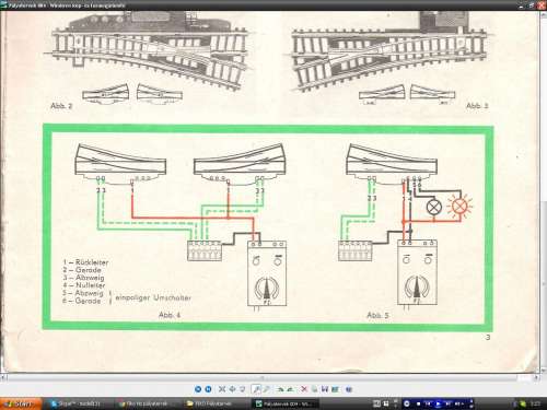

Pálya. A vágányzatban is van egy két érdekesség, ami jól jön. Most az M-es (Metal) vágányrendszerről beszélek az az authentikus én azt használom. Itt a töltés is fémből van. Azért metal, mert az egész sín fém a szigetelők kivételével. Létezik még a C(carbon) a műanyag töltéses és a K(kurvára nemtudom miért ez a jele
) ami szintén műanyag, de ágyazat nélkül. A különböző rendszerek adaptersínnel kapcsolhatóak egymással.
Tehát az első, a váltók felvághatósága gyökirányból érkező vonatok esetében. Ez jól jön pl. egy hurokvágánynál, ahol nem kell semmivel foglalkozni, az ember beépít egy kézi állítású váltót, beállítja milyen irányban menjen be a vonat a hurokba és el is felejtheti azt a rész. Vonatok jönnek mennek maguktól.A másik a kapcsoló sín ami gyakorlatilag egy rugós kapcsoló amit a mozdonyok kocsik csúszószedője működtet. Mechanikus billentésű kapcsoló, méghozzá mind a két irányból érkező vonat külön külön érintkezőt tud működtetni. Így gyakorlatilag kettő kapcsolósín van egybe építve. Így pl. egy sorompó vezérléshez szemben az analóggal ahol négy kapcsolósín kell itt elég kettő.

A véltók szintén nem kispályás darabok, kezdeném a kivilágított váltójelzőkkel, illetve a robosztus, de hihetetlenül megbízható szerkezettel. A MArklin váltót a vonatok fel tudják vágni, ez sem elhanyagolandó. A háromsínes rendszer legnagyobb pukkanása, hogy nem kell semmiféle szigetelés, szakaszolás, relé, dióda, ha az ember egy hurok, vagy deltavágányt épít, csak rakja a pályát és használja.Nekem nagyon bejött ez a cucc, teljesen egyenértékű az egyenáramos vasutakkal, sőt, analógban többet is tud szerintem.
