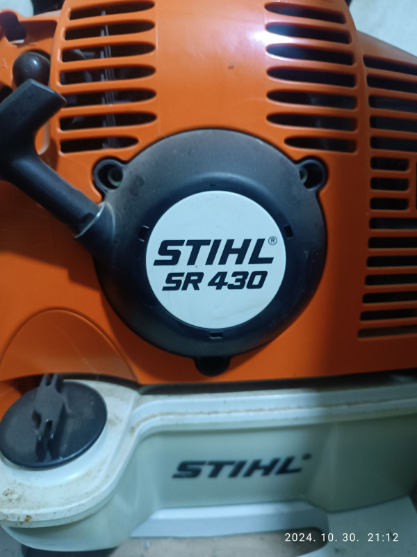

H-Zol
soldi3r #18882 üzenetére
Erre is meg lehet venni külön de én nem használnám ki , nekem csak a portán , kertbe a száz körüli gyümölcsfa , fontos ( nélkülözhetetlen ) permetezésére kell !!
De az Oleomac is megvan ( sajnálom ) , és nem értem , hogy miért ilyen drága hozzá az alkatrész ( indokolatlanul drága ) , azért is vettem a Stihl -t mert nem került annyiba , mint az alkatrész ( igaz itt nállunk olcsóbb volt mint nállatok , és jó akciós is volt ) !! -
H-Zol
soldi3r #18871 üzenetére
Nem akarok neked ellent mondani ( mert úgy érzem , hogy jól elvagyunk egymással
) , de van egy harminc éves Oleomac AM150-es permetezőm , pár évesen vásároltam meg és tavaly már nem boldogultam vele ( több sebből vérzett ) , henger dugó gyűrű [link] , főtengely és egy karburátor sem ártott volna rá , de amikor utánna néztem az áraknak , olcsóbban megvettem ezt
Stihl permetezőt , de tudd meg nincs eget verő különbség a két gép között !!
A nagy diófámnak akkora a kerülete , hogy 3 permetező szer is kevés volna rá !
Holnap megpróbálom lefotózni !! -

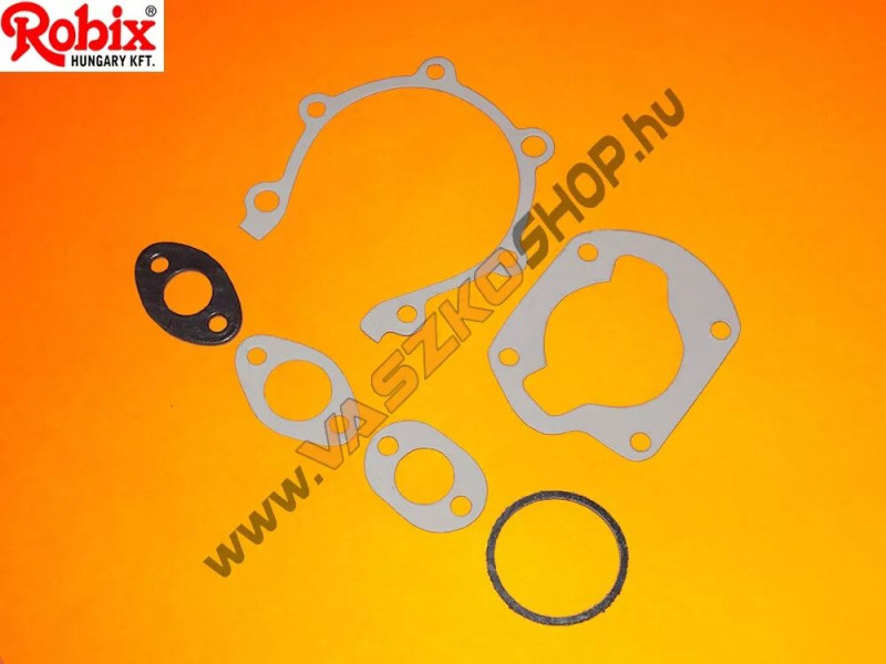

modflow
soldi3r #18404 üzenetére
Szerintem az a felület sértetlen, így szemmel.
Viszont a tömítés ide nem klingerit, hanem egy papírlap.
Csak a kipufogó tömítése klingerit.
Majd keresek akkor videót a karburátor beállításáról.
Viszont akkor 1000%, hogy meg kell fordítanoma szimeringeknek?
A forgattyúház belseje felé legyen a rugó, kifelé a zárt feliratos rész?
Mert akkor most elvonulok sírni....🤣
Egy hét múlva, ha vettem új szimeringeknek és újra szétszedtem, összeraktam jövök csak újra. -
