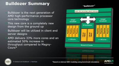

Gyanítom, hogy kliensben gondolkodsz, így a Bulldozer nem hiszem, hogy a kedvenced lesz. Asztali vonalon többet fog érni egy IGP-s proci.
