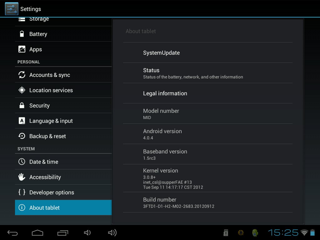

Frusztréthy
Tityahome #83 üzenetére
Nem, én gyárilag kaptam igy, de nagyon gyér a gép evvel együtt. Átfutottam az ajánlott oldalt, kösz, elég bonyolult. Te cseréltél romot? Megérte a fáradtságot? Én visszatértem a régi 7" Huawei gépemre annyira gáz a böngészés a Myaudion, ami most porosodik csodára várva.

Láttam egy screenshot-ot tőled ahol 4.0.4 ics van a tábládon! Azt szeretném kérdezni hogy az arról az oldalról van amit én is linkeltem az előző hozzászólásomban?

Frusztréthy #80 üzenetére
4.0.4-gyel nem volt gondom, 4.0.3-ról még nem tudok nyilatkozni. Nem is értem miért piszkálták, ha kijelző volt a gond. Szervízponton adtam le, ott meg nem tudnak semmit.

Kösz again. Azok a problémák amik itt jelezve vannak. Nekem 4.0.4.-em van, és pár nap használat után összekuszálodik, kecmereg, de mint láthato, van aki teljesen használhatatlannak találja régebbi rommal. Talán Titanium Backup és sürü h.reset segitene, de ahhoz root kell.

Lehet, hogy szervízről lesz itt szó, de épp a képen azt láttam, hogy neked 4.0.4-es romod van.

Az enyémnél is MID van.

ez számomra érdekes Modell number : MID ?:\

Verzio számok kellenének nekem vagy ha meg tudod oldani képernyőmentés
Frusztréthy
prnservices #42 üzenetére
Kernel szeptember 11
Build szeptember 12 -
