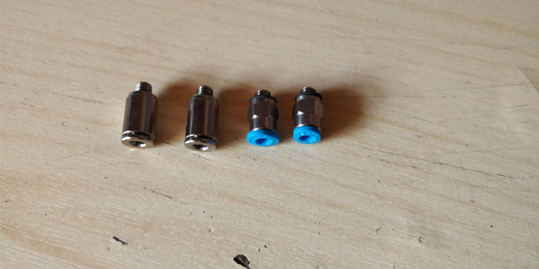

Én az Ender 3-hoz festo és eisele csatlakozókat használok. A gyárihoz képest sokkal jobbak.

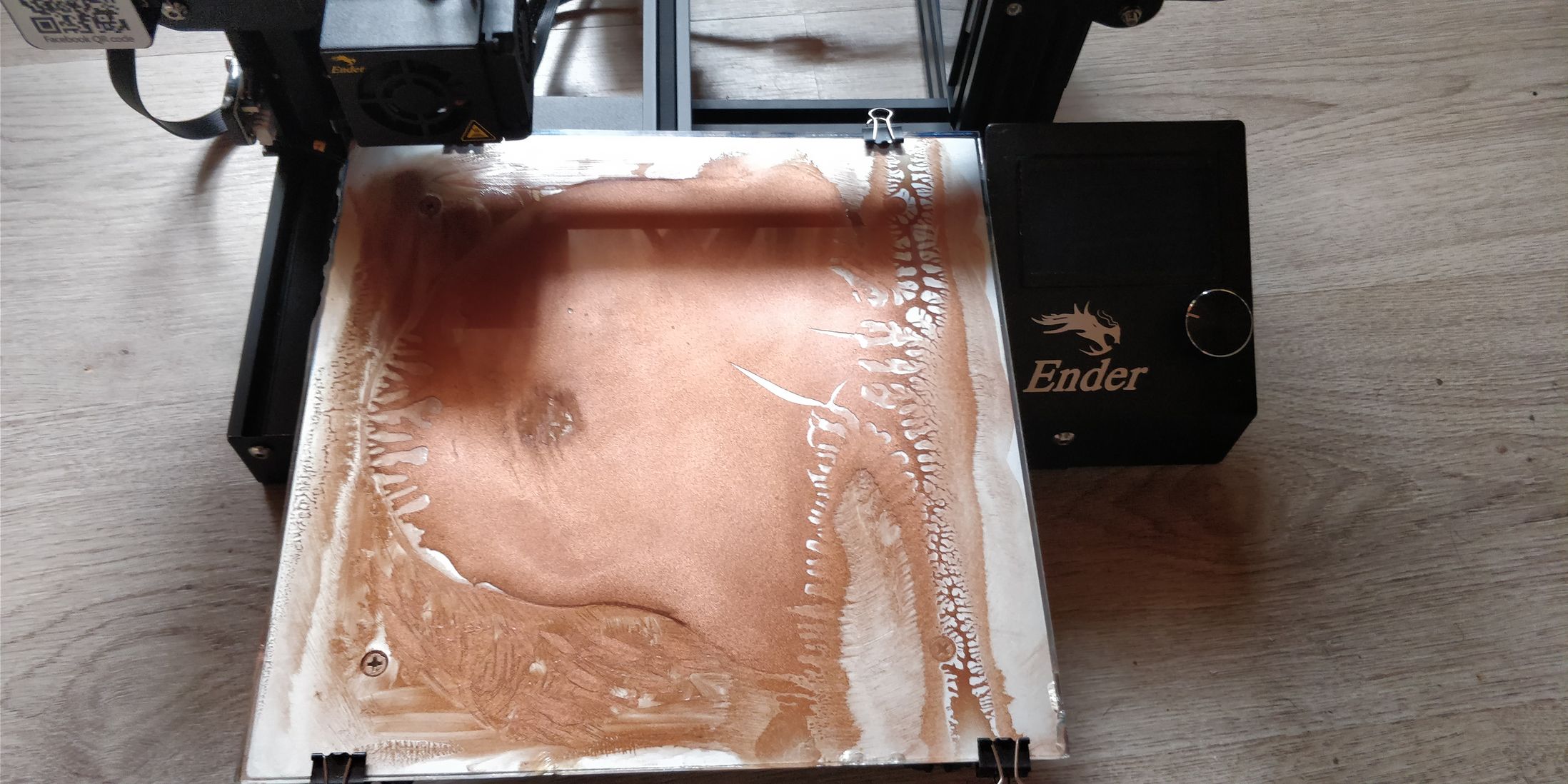

Mikor lecseréltem a gyári lapot egy 4mm vastag biztonsági üvegre a heatbed közepe nem volt annyira meleg mint a széle. Egy kis olajteszt után rájöttem, hogy maga az alu fűtőlap nem sima. A rendes hőátvitel érdekében bevetettem az egyetlen normális anyagot amit éppen találtam.
Lehet hülyén néz ki de most tökéletes a hőelosztás. Ha majd le akarom venni az üveget az biztos, hogy egy kihívás lesz. -

Jól csináltad, Ender-3-hoz előre megrendeltem ezeket a "coupler"-eket, csak a fém fogas verziót (nem tudom mi magyarul bocsi..), mert olvastam, hogy a gyári elég gyengén tartja a ptfe csövet, illetve a ptfe cső túl lágy a fogakhoz ami a helyén tartaná. (talán műanyag fogak is vannak a gyáriban?)

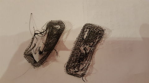

Én pont tegnap próbáltam a DD filamenttel és a Cura-val nyomtatni, de borzalmas lett a végeredmény. Általában Slic3rt használok, csak most gondoltam kipróbálom a Cura-t is. Ugyan azt a Slic3rrel kinyomtatva hibátlan lett a végeredmény.

Megjött a Devil Design kezdő hatos készlet.
Az eredmény ugyanaz, a Cura-s első réteg egy laza szövésű pókháló ami le sem tapad szinte.
A szokásos ellenőrző g kódos sakkfigura első rétege viszont a DD filamenttel sokkal szebb lett, szemre teljesen egyenletes, most már abszolút nem dereng át egy kicsit sem a fény az első rétegen, mint az előző filamnet néhol egyenetlen nyomatán, ha ilyen lenne a Cura is......Egyértelműnek tűnik(egy kezdő ne tegyen ilyen állításokat), hogy a Cura masszív (legalább 50%-os vagy még több) under extrusionnal nyomtat, ezért nem tudok semmit normálishoz vagy legalább a normálist megközelítően nyomtatni.
A beállításokat elvileg a A8-hoz kapott pdf alapján állítottam be (Cura 2.6, DD PLA).
Szerintem a sebességet befolyásoló beállítások (első rétegnél még nem jutottam tovább):
Initial layer hight: 0.3 mm (próbáltam már 0.2-vel)
Initial printing temperature: 200 oC (volt már 210 is)
Initial layer print speed: 15.0 mm/sec
Initial fan speed: 0
Diameter: 1.75 mm
Flow: 100%
Van ötletetek, hogy mi lehet a baj vagy melyik lényeges paraméter nincs jól beállítva vagy egyáltalán nem is állítottam be. -

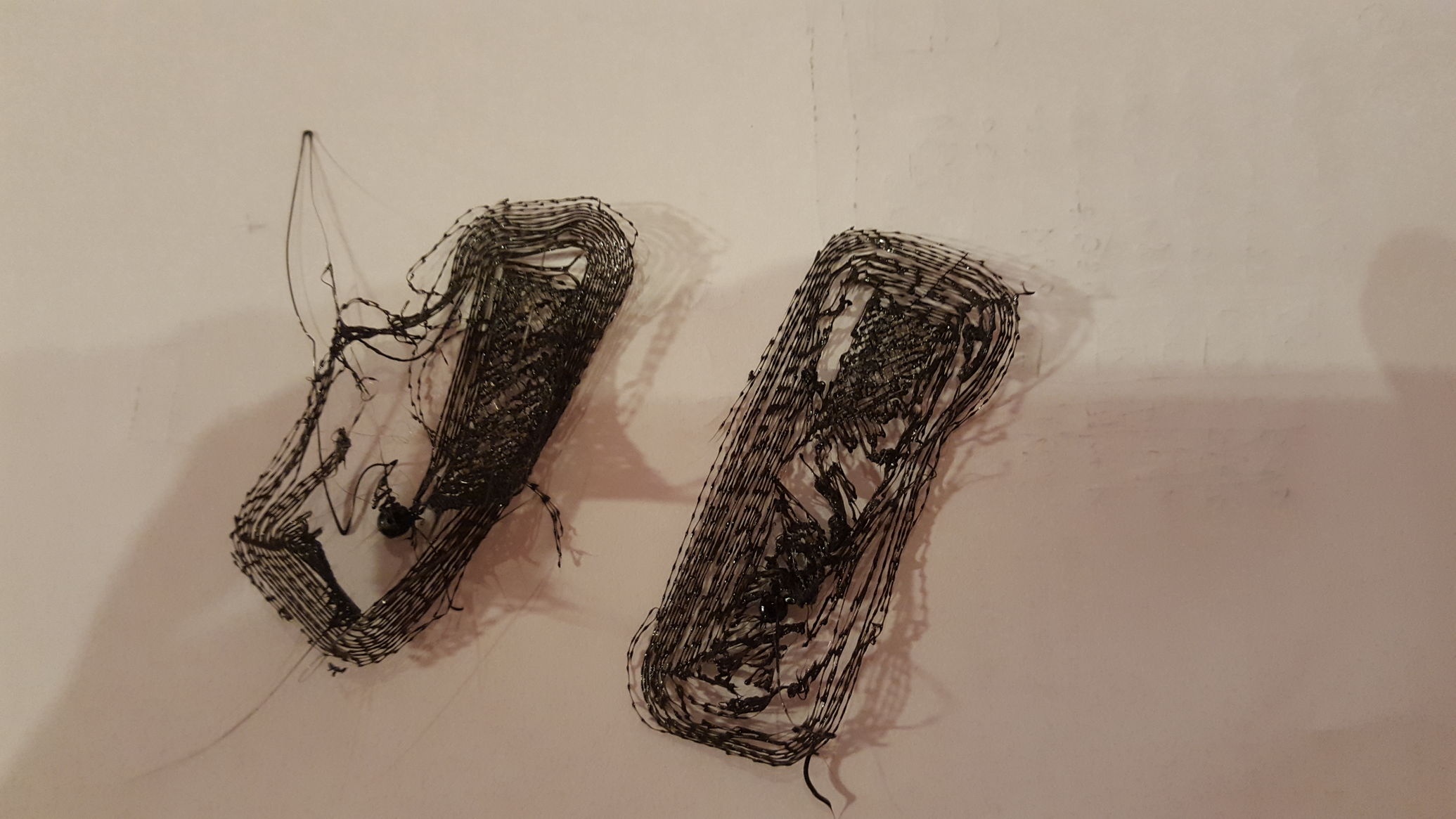

izisz kolléga javaslatára megpróbáltam nyomtatni az előző g kódos kínai sakk figura után hőmérséklet beállítós tornyot. Cura-t youtube alapján beállítottam, majd kiválasztottam a draft minőséget, layer vastagságot átírtam 0,2-re, kezdő 0,3.
És az alábbi jött ki első layernek:
Gondoltam rossz az ágy beállítás, leellenőriztem jónak tűnik, elindítom a g kódos sakk figurát, azt szépen nyomtatja, első fél réteg után leállítom, szépen kitöltött, nehezen jön fel a tárgyasztalról.Az első Cura-s kísérletem nem sikerült olyan jól mint a g kódos. Nem tudom melyik paraméter(ek) lehet a bűnös.
