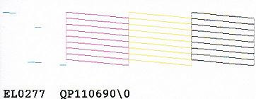

Hello!
Megérkezett a resetter, 7 tűs és jó a T0711es szériához.
A ciánt jelezte hogy kifogyott, lereseteltem, piros villogás utána folyamatos zöld.
Ezután végeztem egy fúvóka ellenőrzést.
Ezt a képet kaptam
Ez azt jelenti hogy ténylegesen fogytán van a cián patron, vagy tisztítani kell?
Ez nem befolyásolja azt ha fekete fehéret nyomtatok, igaz?Üdv. Bence

Ha valaki beruház egy Epson-ba (a színenként cserélhető tintasugaras), annak tudnia kell pár dolgot:
1, mivel színenként cserélhető, elég gazdaságosra jön ki a fenntartása, mivel csak a kifogyott színt kell cserélni
2, a fej fixen be van építve a nyomtatóba, így csak a tintatartó tartályt cseréled
3, olcsóbb hozzá mind az eredeti, mind az utángyártott fogyóanyag, mint más gyártóké (lehet, hogy egyes Canon-ok, vagy Lexmark-ok jobbra jönnek ki, de azokat nem ismerem), mivel csak a tintatartó tartályt cseréled (míg pl.: HP-nál a patronnal egybe van építve a fej, így egy új patron behelyezése esetén a fej is cserélésre kerül)
4, a fix fej védelmének érdekében vannak beépített funkciók, ilyen pl.: az, hogy a nyomtató csak akkor enged nyomtatni, ha mindegyik patron be van helyezve és nem üresnek érzékeli őket (még a csak fekete tintával való nyomtatáshoz is kell neki az összes szín, függetlenül attól, hogy egy piktoliternyit sem használ egyikből sem)
5, köztudott, hogy az Epson pocsékolóan bánik az értékes tintával, főleg ha fejtisztításról van szó
Ezekre a védelmi funkciókra azért van szükség, mert a fixen beépített fejnek a nyomtató egész életében ki kellene tartania (a nyomtató árával vetekszik egy új fej!!!)!
Viszont az utángyártott tintapatronokat rendszerint úgy reklámozzák, hogy a gyári kapacitás 2-3x-ára vannak töltve. Ez így igaz is, de sajnos a chip erről az emelt kapacitásról nem igazán tud. Tehát ha a nyomtatód 2-3 fejtisztítás után jelzi, hogy szerinte a patron felét sikeresen ellőtte a használt-tinta-tartó-tartályba (Waste Ink Pad - ennek a telődése miatti hibaüzenet is viszonylag gyakori a külföldi fórumokon), az csak a chipen tárolt információra vonatkozik (utángyártott patronok használatánál megéri 1,5 garnitúra árából beruházni egy resetelőre, még ha nem is töltöd a chip szerint üres, valójában min. félig tele patronokat). -

Hello! Köszi a válaszodat!
Ezt az utángyártott patront használtam [link] , mind a 4 színből, mert ugye különböző gyártmányú egymással nem kompatibilis, igaz?
Amikor beletettem a patront fuvóka ellenőrzést csináltam és akkor eléggé hiányosak voltak a csíkok, ezután ahogy leírtad én is így csináltam nemrég, fejtisztítást végeztem, ezután újból ellenőrzést és kicsivel jobb volt, ezt mindaddig csináltam amíg teljesen jók nem lettek a csíkok az ellenőrzésnél! Na és ekkor rengeteg tinta elfogyott a patronokból, kb az új patron a fele szintre csökkent, és amibe még keveseb volt az teljesen kifogyott. :S
Ezért ez így nekem nem éri meg!Valamit rosszul csináltam, vagy az ut. patron a hibás?

Szia! Nekem ESPON DX7400-m van (a készülékház színében van különbség csak a Tiedtől), és maximális megelégedettséggel használom. EzPrint utángyártottal etetem, amiket 1. kifogyás után resetelek. A patronokat 500-ért veszem, és tökéletesen működnek a nyomtatóval (mivel minden 2. kifogyás után cserélem, így csak 250/patron => később pedig a még olcsóbbra kijövő töltés is szóba kerülhet nálam). Milyen utángyártott patront szereztél 1000-ért? Próbálj meg egy másik típust, max. egy patronszett árát bukod (2000,- ha 500/db-ért rendelsz), de ha bejön marad egy f@sza kis nyomtató-fénymásoló-szkennered.
Lamikinek vannak jó tanácsai a csíkozás kiküszöbölésére, érdemes azokat is megpróbálni:
kevésbé drasztikus:
1, fúvóka ellenőrző mintázat nyomtatása (PC nélkül: nyomtató kikapcsolt állapotában Stop gomb folyamatosan nyomva, közben bekapcs gomb) => valószínű néhány csík hiányos lesz
2, Epson Status Monitorral fejtisztítás
3, újbóli fúvóka-ellenőrzés
4, ha még mindig nem tökéletes: nyomtató kikapcsolása, ami egész éjszakára (8-12 óra) így marad
5, másnap újból bekapcsolni, ismételt fúvóka-ellenőrzési mintázat
6, ha ez még mindig nem tökéletes: fejtisztítás (Epson Status Monitor)
7, újbóli fúvóka-ellenőrzés
Ha még mindig problémás, jöhet a Drasztikus megoldás (keress rá ebben vagy az Epsonos topicban a zöld bogároldós megoldásra)! -
