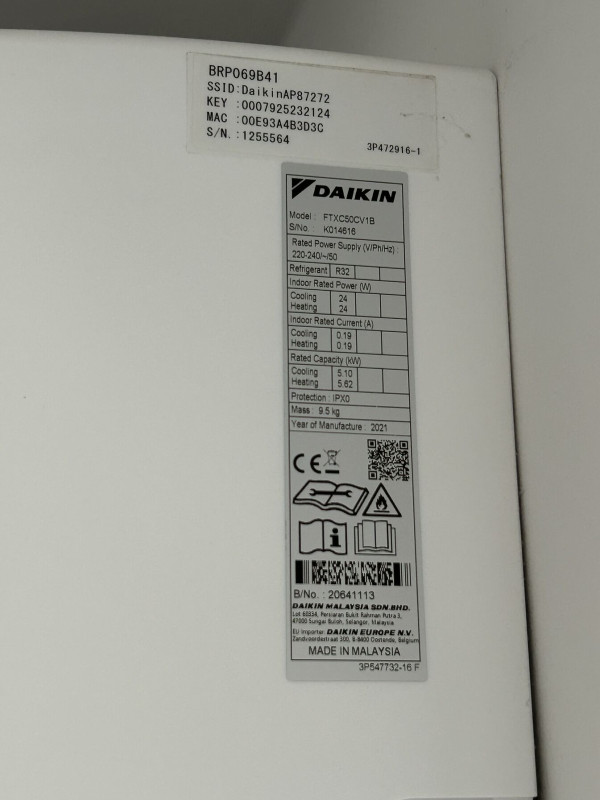

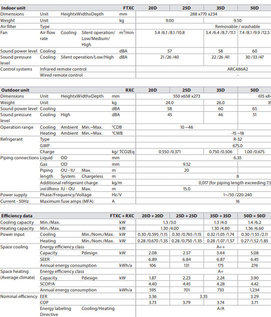

FTXC az nem fűtésre optimalizált, szimplán annyi hogy az FTXC50 az 5kW-os így van benne kakaó de ez a hátránya is hogy nem lesz olyan halk mint a 2,5 vagy 3,5kW-os gép.
E széria spec pdf-et nem találtam de a D-nél így néz ki
4,42SCOP nem rossz végülis csak ugye 1,36kW alá nem tud menni fűtésben szóval ha jól szigetelt a ház meg az ablakok akkor kb on/off klíma lesz 22-23fokot kérve
Pont boltvarazs kolléga küzd egy FTXC50C-vel mert a nappaliban van neki fent a beltéri és olyan jó a szigetelés meg az ablakok hogy sok az 5kW-os gép oda és csak rövid távokat fűt aztán leállLehet egy 3,5kW Perferával jobban járnál, inkább az menjen nagyobb gőzön mint egy 5kW-os kikapcsolgasson
A Perfera hatékonyabb is ugye 5,2SCOP meg halkabb is meg olcsóbb is ha romániából veszed

Sajnos van egy olyan tippem hogy az RXC mivel Malajziai másféle mint az EU-s Daikin-ok
Egyik kolléga üzemelt már Sensira kültérire Stylish beltérit gond nélkül
De a Sensira Comfora Perfera kültéri is tud szerintem hasonló beltérit kezelni
FVXM a parapet beltéri azt elvileg Perferához írják de gyanítom az RXC-vel nem fog menni mert más gyártás -

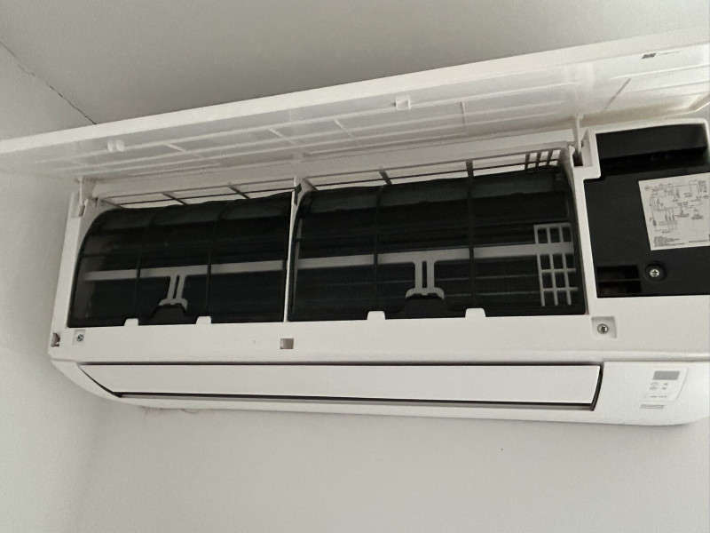

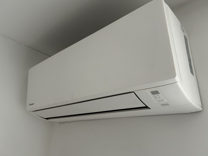

Erősen gondolkodunk hogy a nappaliban lévő 5kw-os Daikint lecserélnénk egy 3,5-es preferára (több klíma is kerül be és a nem túl nagy nappaliba így ez feleslegesen nagy nekünk).
Nyilván van egy csomó kontra érv is, hiszen a 5kw-os gép hibátlan, 3 szezont futott (csak fűtésben használt, évente takarítva volt a telepítő által).
Ha értéktelen leszerelés után, akkor inkább fent hagyjuk, de egy kört azért itt futok vele: érdekelhet esetleg valakit? (TeeJay szerelné le, természetesen a hűtőközeget visszafejtve a kültéribe)Daikin FTXC50C / RXC50C Sensira (+ wifi modul van benne)
