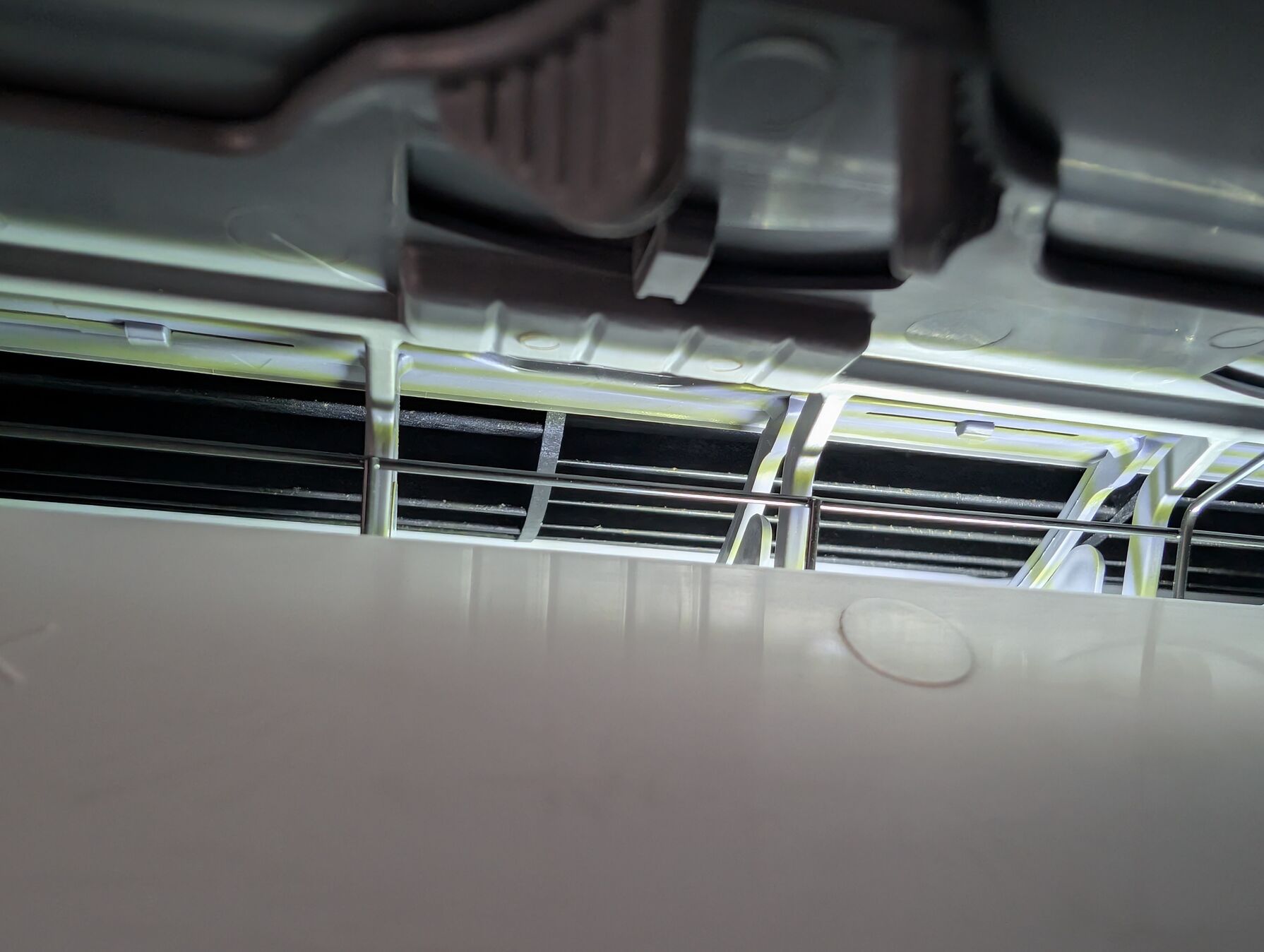

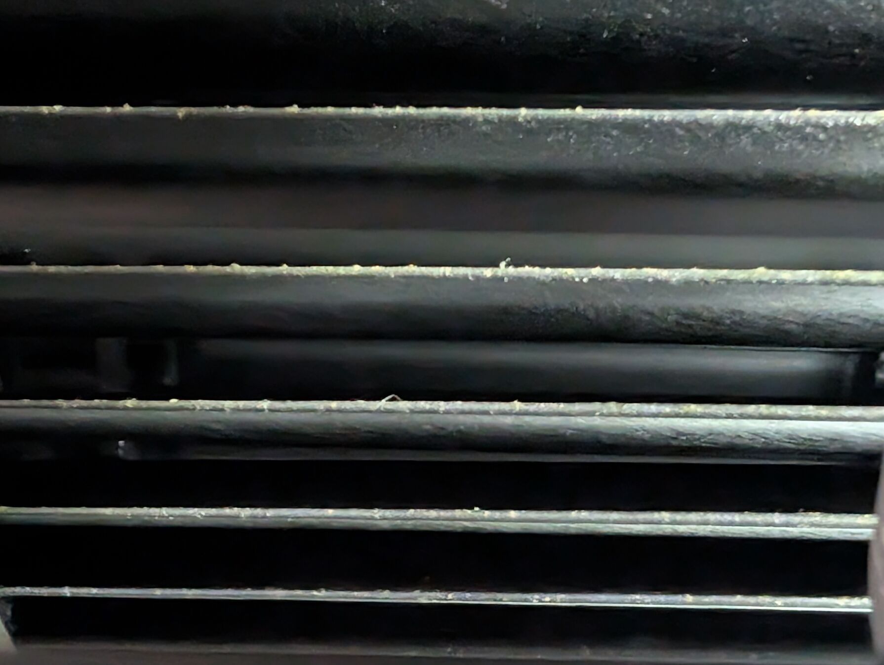

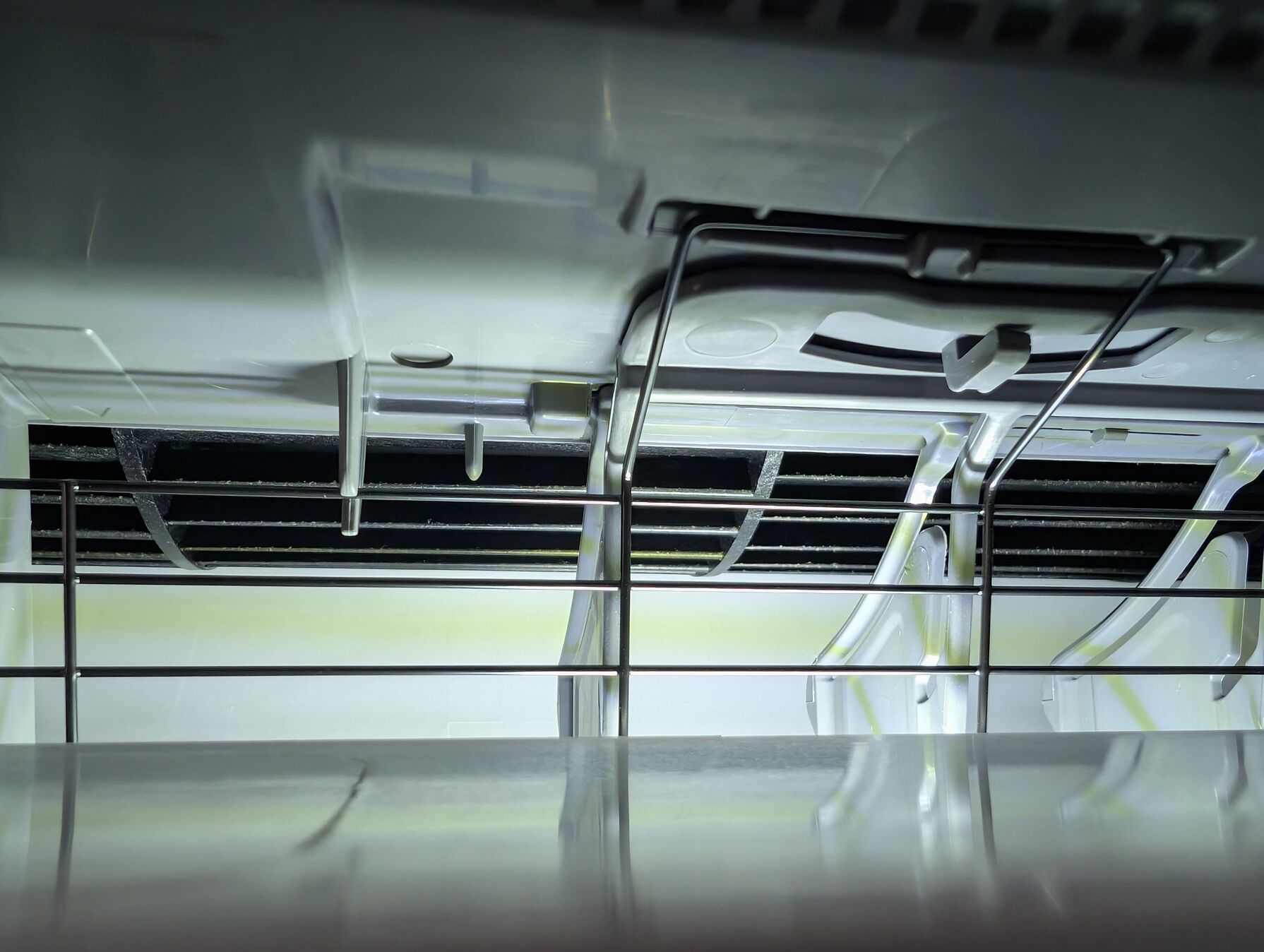

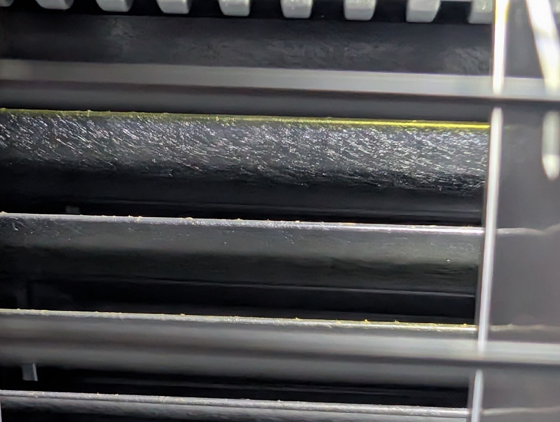

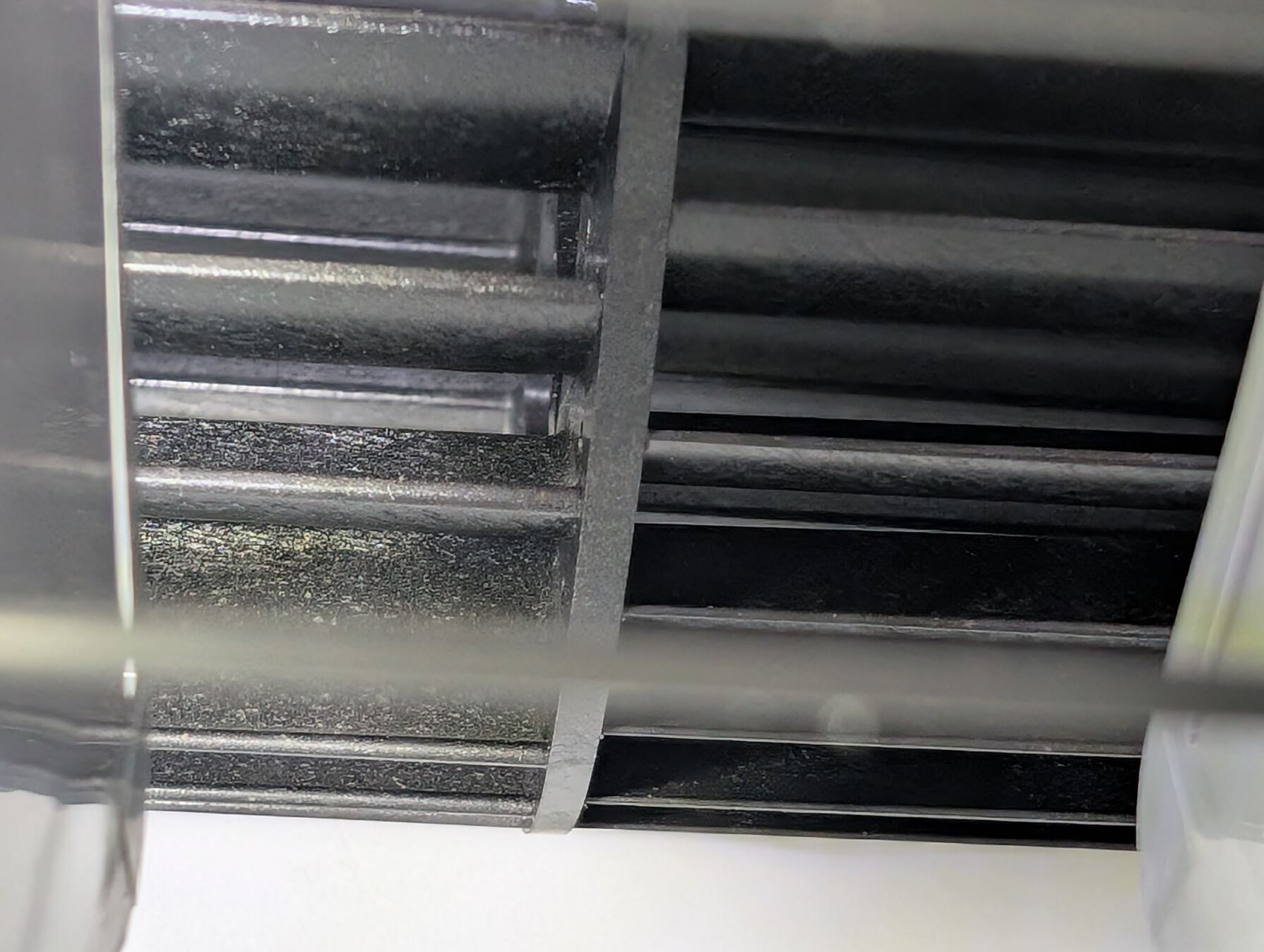

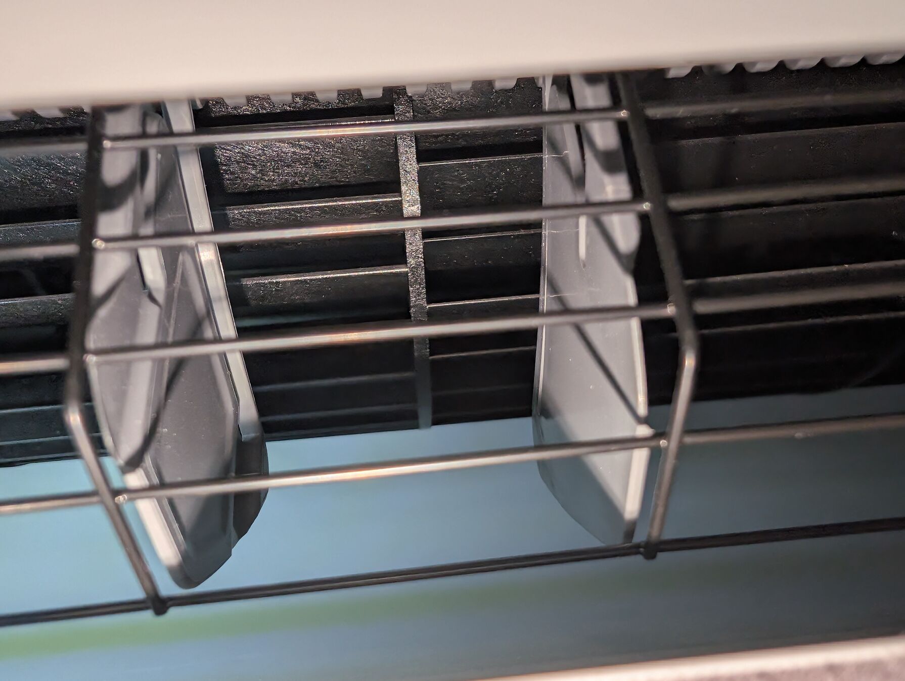

2db Micau Hr klímámat ma megvizslattam puceválás szempontjából......elkeserítő állapotokat találtam, senki(MONDIM SENKI!!!!) Ne vegyen ilyen klímát.......
Mutatom:
Hálószobai:
Az ősszes klímásnak fel fog kopni az álla a tisztítás miatt......
Szal senki ne vegyen ilyen klímát.
Üdv Nagya
UI: a nagyszobai általában napi 12-14 órát üzemelt, a hálószobai 8-14 órát. -

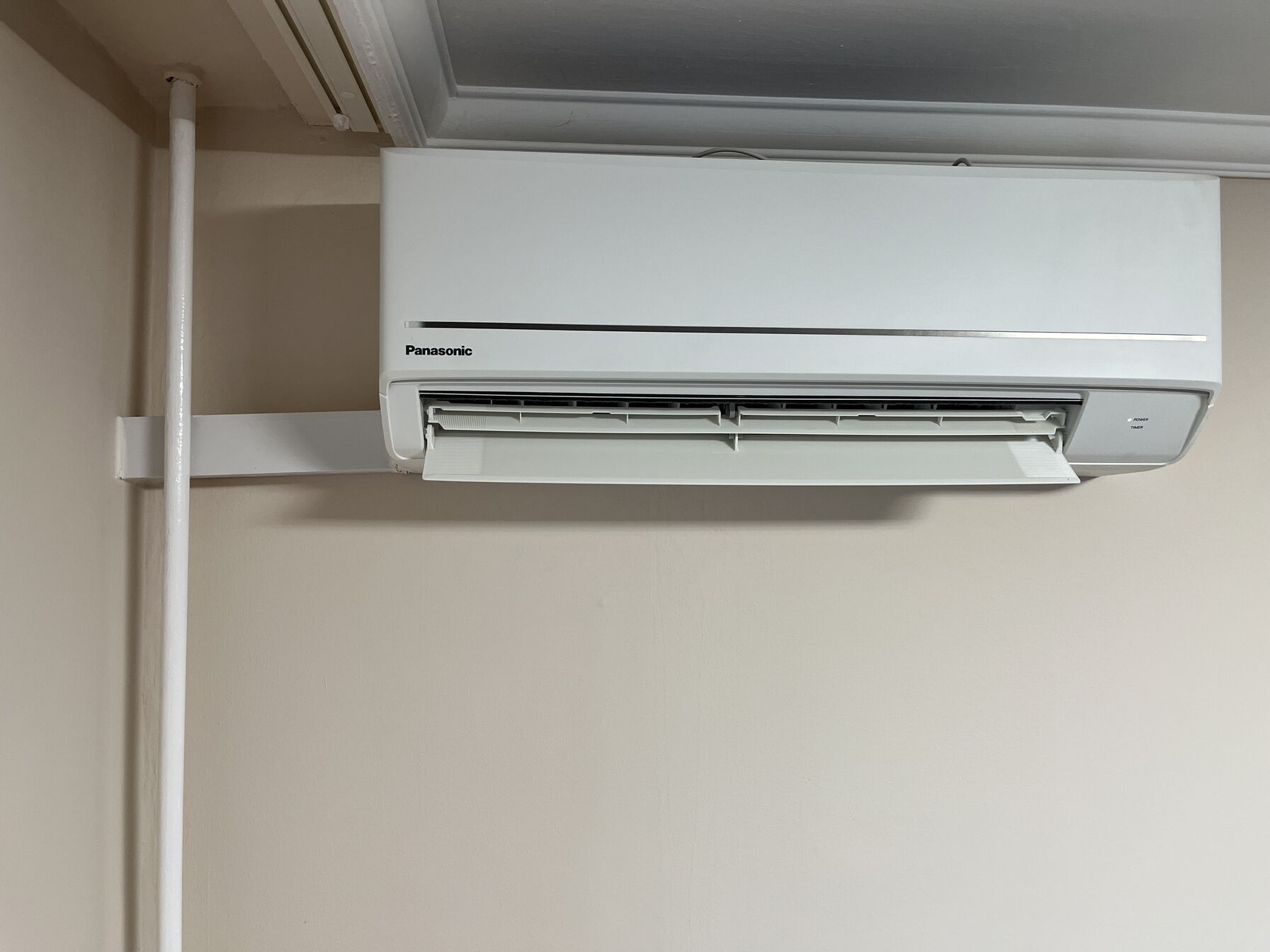

Jobb légterelőt klímához milyet ajánlatok? Melóhelyre kellene. Pont felettem van a klíma, és hiába van , hogy ne rám fúlja akkor is jön rám.

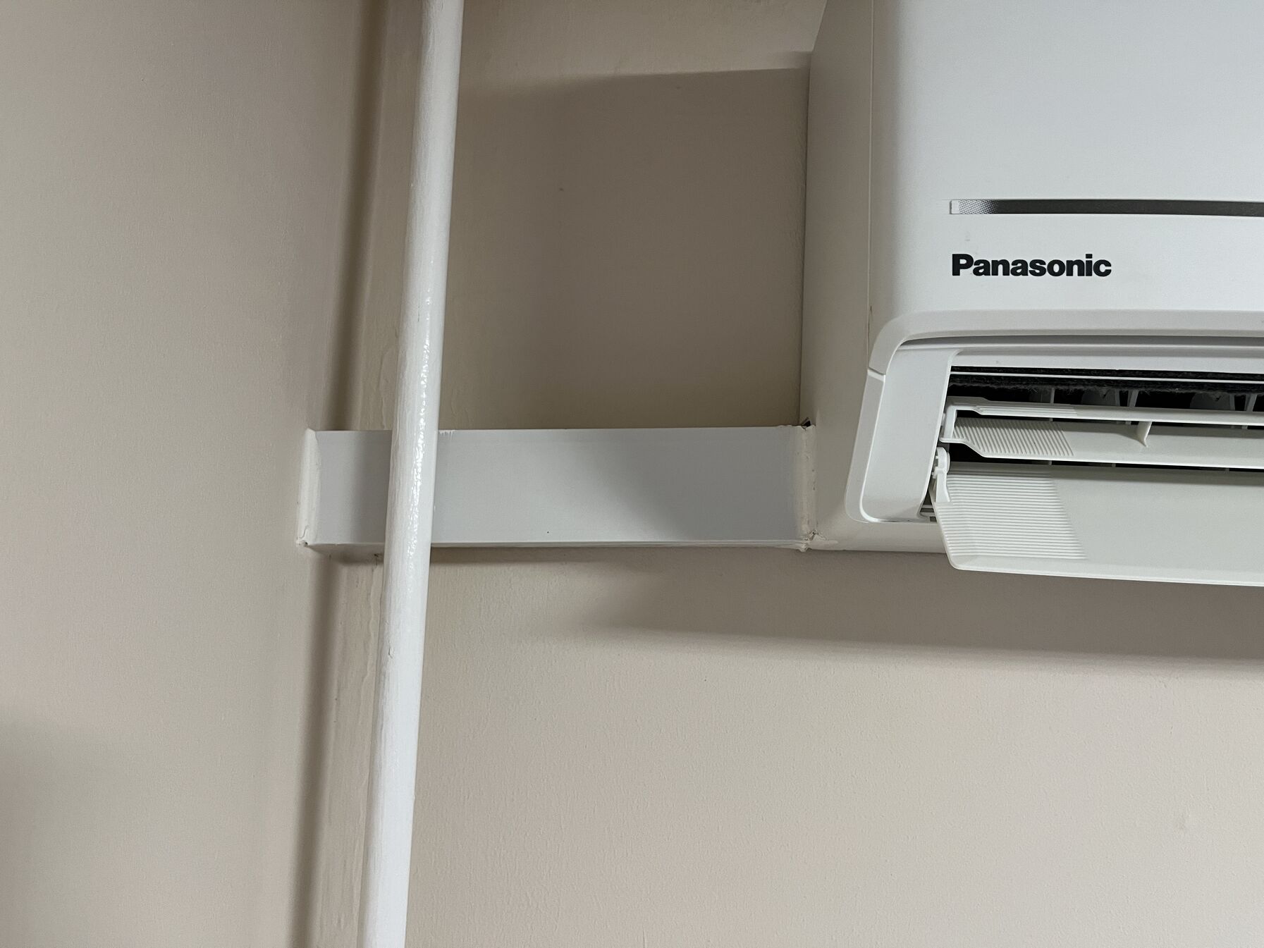

#92276
Pont így gondoltam a "feljebb teszik"-et. Jönnek még, kell még egy klíma.
Köszönöm szépen a választ!
Annyit láttam a beltériben, hogy a kondenzvíz kivezető csöve alá került a tápvezeték a beltéri közepénél kb. 30 cm hosszban, így kicsit megemelve azt. Talán ez is okozhatott problémát? Mindenesetre megigazítottam. -
TeeJay
bbronn
#92274
Nem.
Ahhoz hogy pár centivel fentebb kerüljön, előbb meg kell nézni szükség van-e erre
Ha igen akkor beltéri leszed, alaplemez fentebb fúr, beltéri visszatesz és újra beüzemel.
Ez a mutatvány több óra és nem akarod kifizetni a munkadíjat sajnos szóval csak végső esetben vállalom én is mert tudom hogy null anyagköltséges melóra nem igazán akarnak mosolyogva kifizetni szép összegeket.
BIG klímatisztítót balra a vállad fölött hajítod a kukába... Ne taknyold tele ilyen semmi izével, utána nem tudod lemosni és tele lesz a klíma beltéri burkolat is vele, a lemellán is rajta marad, utána gyönyörű tea színű lötyit fogsz lemosni ha 1x végre mosózsákkal és Deep Clean-el lesz átmosva és utána le is öblítve!!!Fontos, vegyszert ne hagyjunk soha az elpárologtatón mert azt fújja vissza neked a szobába és a tüdődbe!
Deep Clean miután hatott alaposan lemosom a lamelláról, nem hagyom rajta a mocsokkal együtt. Nem is szabad mert lúg

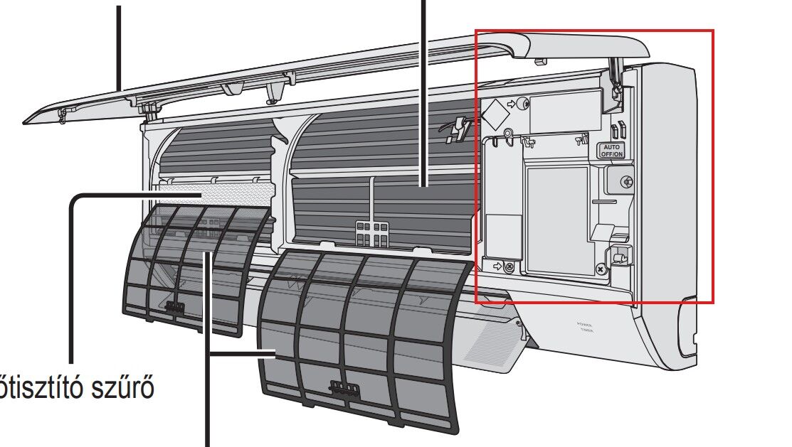

-szabi-
#92254
Lenne egy tippem:
Ki kell kapcsolni a tiszta levegő funkciót - fenyőfa vagy felfelé mutató nyíl kijelzése van a távirányítón - az appban meg tiszta levegő stb.
Ha kikapcsolod a beltériben kikapcsolod az ionizátort, ami csendes környezetben hallható - halk, pattogó, olyan mintha csapágyas lenne a beltéri
Nálam minden ki és bekapcsolás után automatikusan bekapcsolja, így ha fontos, hogy ki legyen kapcsolva, akkor azt kézzel vagy programozottan (pl appból) kell megtenni.
Ha ez nem oldja meg - vagy nem ezt hallod akkor más állhat a probléma mögött.

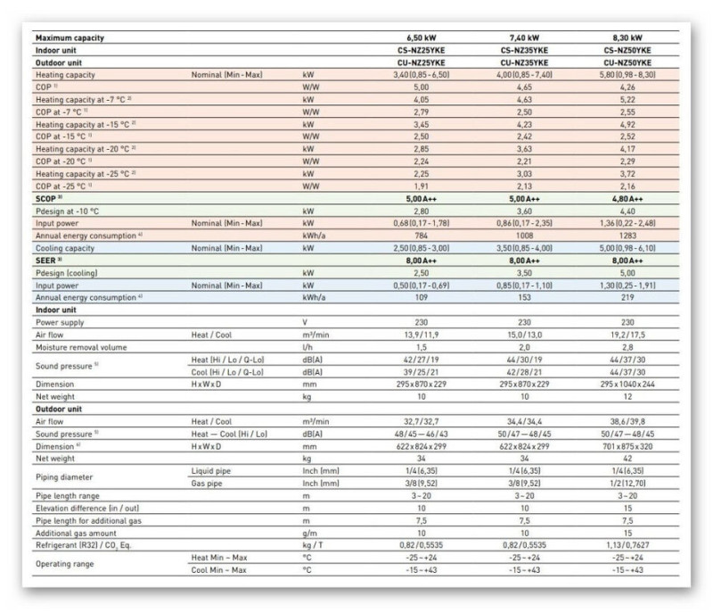

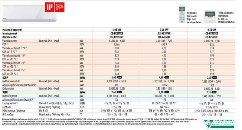

6. fűtési szezont kezdi egy 2019-es telepítésű, de 2017. évi gyártású Panasonic Nordic nálam a nappaliban, tökéletesen üzemel, elég régi TKE típus van svédeknél 4,6 SCOP-val (magyarországra ekkor még nem volt a készülék bevizsgálva Euroventen) ez itt magyarországon min 5 SCOP.
-7 fok külső hőmérséklet esetén 4,5 kW-al tud fűteni!
A legújabb YKE Nordic adattáblája, fűtés méretezéshez a Pdesign-t kell nézni úgy válasz készüléket. A Nordic igazi fűtős klíma, maga alá "hugyozza" a kültéri kondenzvizet, erre telepítéskor figyelni kell, sok luk van rajta, beltéri pedig halk, fűtésben halkabb mint hűtésben, ez ritka minőségi fűtős klímává teszi! Én imádom, megérte nappaliba ezt venni, újra ezt venném!
Szerintem a Panasonic Etherea is bőven jó fűteni, picit olcsóbb.

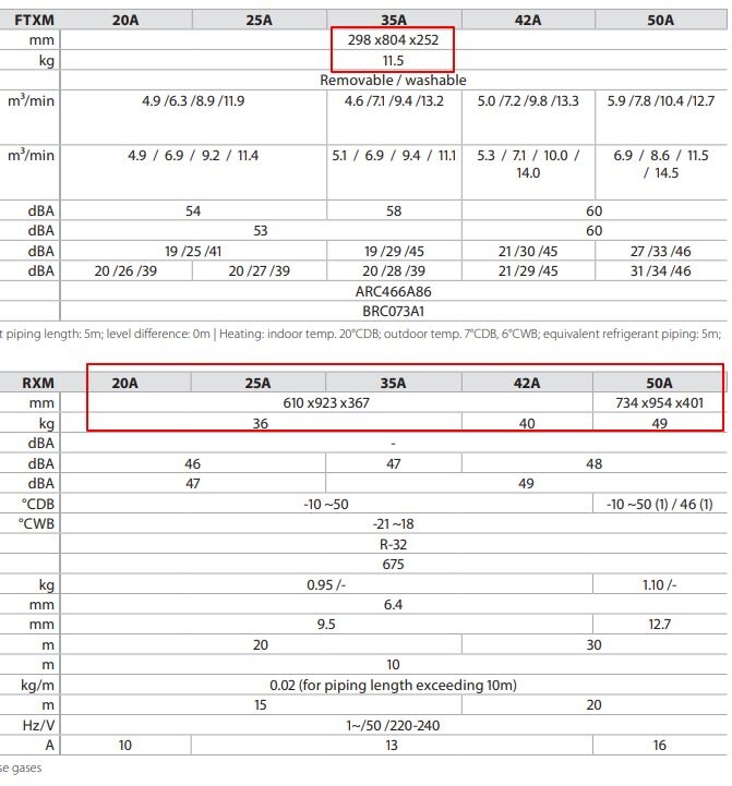

Ez a Comfora csak annyiban jobb hogy a kültéri tálcát a kondenzátor alatt gyárilag kivágják meg a beltéri gyári csöve hosszabb mert skandináv országokba valamiért a szendvics telepítéshez jobbnak találják gondolom a falon átvinni így
A román Perfera az 5,2SCOP tehát sokkal jobb vétel, egy kategóriával fentebb van

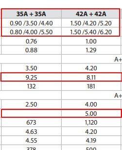

Nem a 4,2kW-os Perfera egy túlhajtott 3,5kW-os
Azért is írtam neked hogy a SEER és SCOP érték romlásért cserébe nagyobb kakaót tud leadni némi kondenzátor növelés mellett
A hűtőközeg mindben 0,95kg R32 gyárilagAz 5kW-os viszont már kültéri méretben is jóval nagyobb
Meg ugye 49kg!!!
Beltéri azonos csak többet pörgeti emiatt ugye 27dB az éjszakai mód hangerő
4,2kW és 5kW-os gépet is raktam már fel, utóbbi tényleg brutál és 12-es cső kell a gőzcsőnek de olyat durrant hogy ihaj

Szeretném a segítségeteket kérni klíma takarítással/átalakítással kapcsolatban.
Adott 2 db Panasonic klíma (BZ35ZKE & PZ35WKE) az alábbi módon telepítve egy panel lakásban: [kép] [kép]
Tavasszal kezdődtek a problémák a PZ(képen látható) elkezdett penészedni. Magasnyomásúval történő mosás után 1-2 hónapra ismét előjött,így gyorsan meguntam a szakemberre való várakozást és bevásároltam az alábbi termékekből: [link] [link] [link] [link]
A képen is látható, hogy a klímacsatorna oda van szilózva a falhoz és a géphez, így a burkolat leszedése nélkül történt a mosás, ami miatt a víz burkolaton keresztül végig folyt a falon.
Az ötlet:
Vásárolni szeretnék normális klímacsatornát takaró rózsával. A csatornát kb. 0.5 cm rövidebbre vágnám és a falhoz rögzített rózsa alatt tudnék vele játszani, hogy takarításnál kicsit bentebb tolom és szépen le tudom kapni.
Kérdések:
- Ti hogyan szoktátok ezt megoldani telepítésnél?
- A képen pirossal jelölt részen található az elektronika. A burkolat leszedése után nincs ami védje a víztől. Maszkoljam ki és zacskózzam vagy hogyan érdemes védeni az oda csapódó víztől?
- Kb. 2 havonta penészedik a képen látható klíma nyári időszakban. Normális-e?
Kikapcsolás előtt dry üzemmódot kapcsolunk (sima ventilátor üzemmód nincs), illetve a helyiségben nem teregetünk ruhát. Páratartalom nyáron 50-60% , télen 40-50%.
- Tudtok-e javasolni anyagilag és hatásban is jobb vegyszert? A 3 klímára simán elmegy alkalmanként egy Bigman biocid (Igen van még egy klíma, de ott hátul megy a csatorna).Köszönöm, hogy időt szántál az irományomra

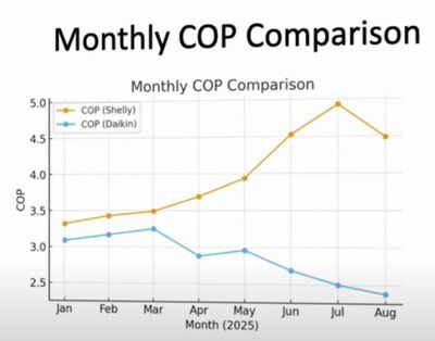

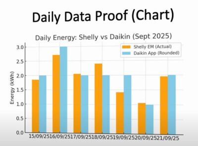

Talán Mitsubishi klíma appról olvastam olyat, hogy ami teljesítményt mér, azt bután, mert kerekít és görgeti a kerekítési hibát.
Erre most futottam bele véletlen egy Daikin hőszivattyús videóba, ugyanígy, okosan, naponként (és gondolom óránként) kerekíti a fogyasztást, majd ebből számolja a havit (és gondolom a napit) (azaz 1,8+1,6+1,9 az nem 5,3, hanem 2+2+2=6), így beleszámolva minden egyes nap kerekítési hibáját a haviba, mert görgetni egy számlálót, az túl logikus lenne
Így sikerült elérni azt a csodát, hogy augusztusban valami 46,5 kWh valós fogyasztás helyett 88-at "mért" a Daikin, így eképp alakult a COP:
Tehát februárban nagyobb volt a hatásfok, mint nyáron 🤦♂️ . (már amennyiben ezek után elhiszi az ember a mennyi meleget készített a készülék értéket)
Valamint -talán elfedni próbálva ezt a hibát- egy appfrissítéssel eltüntették, hogy visszamenőleg elérhetőek legyenek az adatok, van aznapi meg tegnapi, aktuális hét meg múlt hét, meg aktuális év és tavaly. Ez mind, a napit (bármelyik napra), a havit meg az összest elvitte a cica. Egészen elképesztő, hogy egy világcég egy ekkora szemetet kienged a kezéből...

3,5kW-os Perfera
4kW-ig tud fűteni 5,5-ig meg túlhajtja magát ha kell
9,25 SEER és 5,2SCOP (az nem látszik)4,2kW-os Perfera egy túlhajtott 3,5kW-os valójában
5,4kW-ig tud fűteni 6,2kW-ig túl tekeri magát cserébe romlik 8,11-re a SEER és 5,0-ra az SCOP
Ja és mint látod a minimális hűtési és fűtési teljesítménye is 1,5kW-ra emelkedik míg a 3,5kW-os 0,9kW hűtésben és 0,8kW fűtésbenHa az 5kW-os Polar nálad leállt akkor lehet a 3,5kW-os Perfera bőven elég lesz és nem fog kapcsolgatni mert szépen le tud szabályozni

Polar SDU (Ultimate) terelő mozgatásnál rezonáló hang van és idegesítő.
Egyszer a nagy prohardver crack előtt beszéltem hasonló cipőben járt kollégával, aki mondta, hogy szedjem le a terelőt és látni fogom, hogy egy alu betét van benne, ezt szedjem ki és hézagoljam ki alulról.
Nem teljesen világos, hogy ez hogy/hol van, van valakinek ezzel tapasztalata? -
