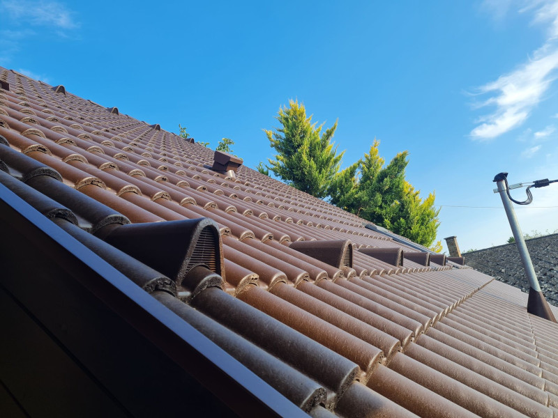

Itt a tető jo megoldás lehet.
Helyet sem foglalja, vízelvezetéssel sem kell foglalkozni teljesen ok.
Csak a csövezés mindenképpen a szellőző cserepen jöjjön ki, máskülönben be fog ázni a tető.
Az hogy melege van e ... Ez egy kültéri egység ami szélsőséges időjárásra van tervezve tehát birja max kicsit jobban teker a ventilátor. -

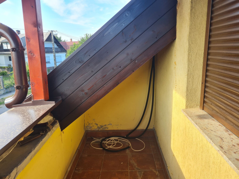

Akkor a következő kérdésem a klímák elhelyezésével kapcsolatban, ami már egyszer felmerült. Klímás szerint jó az, ha a teraszra lesz pakolva. Itt mondjuk védett helyen lenne mindegyik, nap nem sütné, eső nem érné. Nem tudom, hogy a nyári melegben mennyire bírná, mennyire rekedne meg a levegő.
A másik opció, hogy felmennek a tetőre. Ez azért jó, mert ott nem kell későbbi felújítás miatt mozgatni egyiket sem.
A harmadik opció az északi fal, ott problémás a kültéri takarítása, karbantartása.Első és a harmadik opció azért lehet rossz, mert a házon jövőre homlokzati szigetelés lesz cserélve, és a terasz is festve lesz, aljazata szigetelve, burkolva.
Ide lehetne besuvasztani.
A tetőn pedig ide. Innen könnyen elérni mindkét oldalon, csak nem tudom, mennyire lenne melege az egyébként is sötét tetőn.
