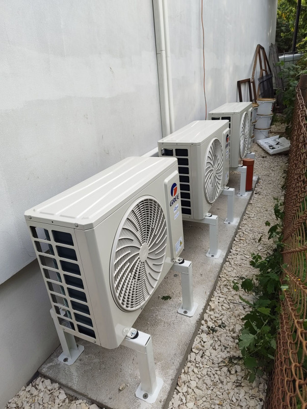

"Földre" úgymond ne kerüljön, legalább hóhatár konzolra. Az igy néz ki.

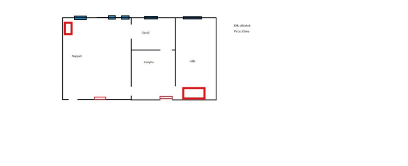

Én mondjuk nem a falra szeretném függeszteni a kültérit hanem a földre. Működik az elgondolásom?
Nah azt a képet jól oda raktam.... Bocsánat
Szóval így terveztem a splitek elhelyezését.
De reggel van nekem....
Köszi a törődést

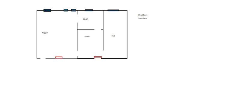

Comfort Pro jo gép, megfogja oldani a fűtést.
Hiába "csak" téliesitett 4.8 SCOP-al szépen tud dolgozni
Annyi hogy fűtésben nem a leghalkabb, de mi rengeteget raktunk belőle és minden ügyfelünk elégedett vele...syen muse next szintén.
Viszont a leírásod alapján neked 2db 3.5 kw-ra lesz szükséged.
5kw-os gépet ne akarj mert nem komfortos.
Az hogy a fürdő mennyit fog ebből kapni az attól függ hogy van tagolva az épület, ha szerencséd van és például az egyik helyiséggel szemben van a fürdő akkor ugy kell szerelni a beltérit hogy szépen betudjon oda is dolgozni.
Ha rossz a tagolás akkor meg oda egy elektromos fűtőpanel kell.

Sziasztok
Segítséget szeretnék kérni klímával való fűtés terén.
Adott egy 30m2 és egy 25m2 helység és közte egy 11M2 fürdőszoba. A ház ezen részében klímával fűtenék. Ezt : GWH18ACDXF-K6DNA1D most jó áron tudnám beszerezni ( Gree Comfort Pro) de csak téliesítettnek írja az oldalukon. attól még jó lehet?
Vagy esetleg tudnátok ajánlani valami más megbízható típust?
Köszi

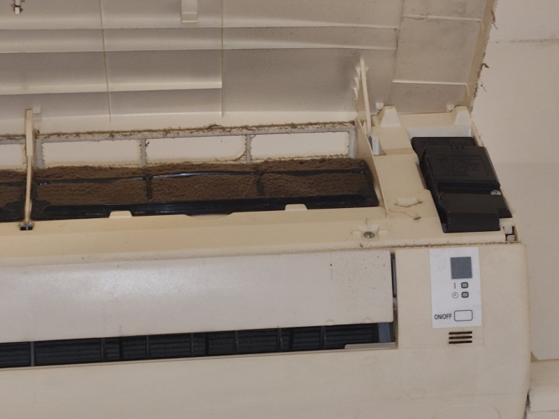

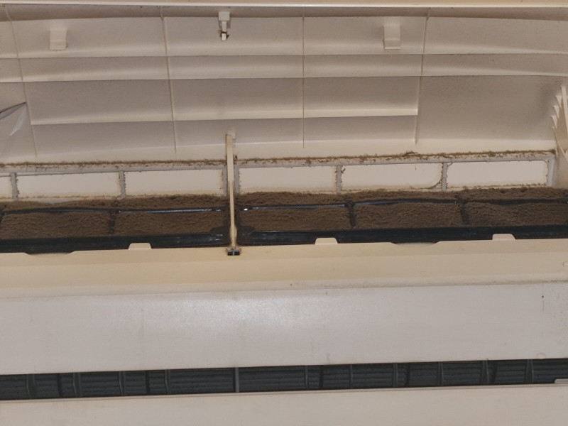

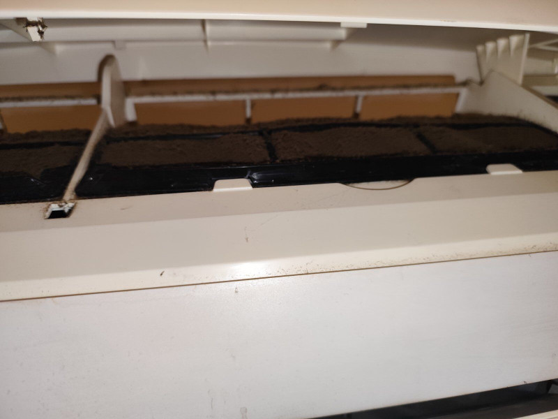

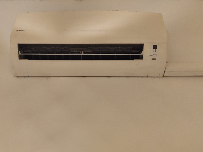

Ha jót szeretnél magadnak keress fel egy szakít sürgősen aki deepcleannel meg zsákkal kimossa.
Jövő héten lesz karbantartós napom talán még estefelé belefér ,de csak Pesten tudok segíteni. -

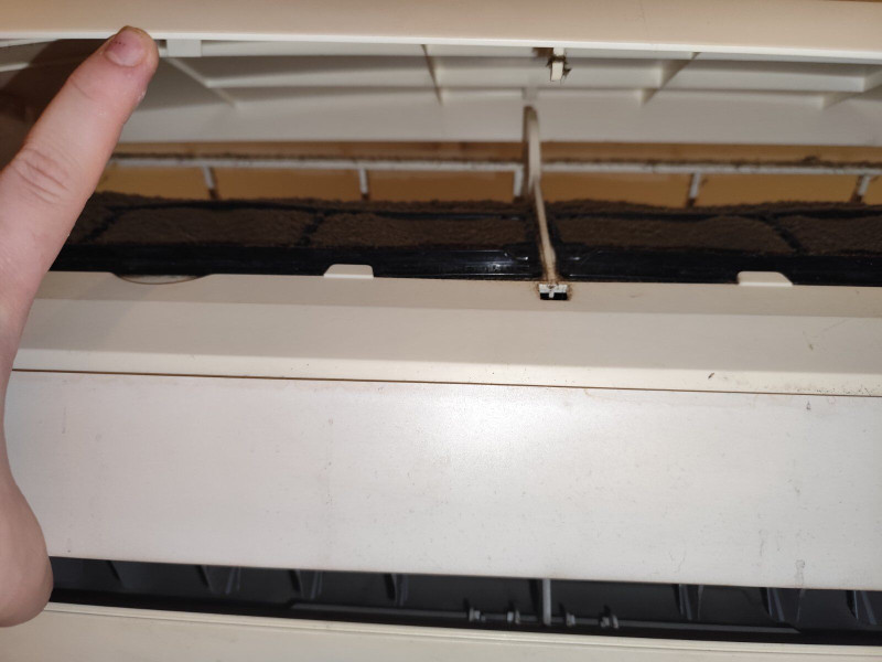

1. Albérletről van szó.
2. Nincs létrám és 3 méter fölött van a klíma beltéri. 3 méter 10 centinél kb a beltéri alja.
3. Ha lenne létrám se bírna el.
4. Baleset miatt a jobb kezem nem nagyon mozog március óta. Váll fölé egyáltalán nem tudom mozgatni, egy kézzel meg nehéz lenne bohóckodni, akkor is ha lenne létra és nem lennék egy tonna.

A mókuskerék szemrevételezéséhez miért kell szakember? Azt egy gondos klímatulajdonos pár hetente megteszi, amikor a szűrőket tisztítás céljából kiveszi.

Fullos mosás minimum és sürgősen!
Ezt sosem tisztították még kb -

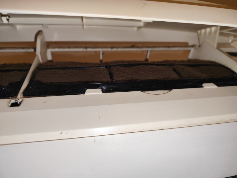

Nem semmi, hogy mennyi kosz van azon a szűrőn, szerintem nem is megy át rajta a levegő! A mókuskerék így nem is lesz koszos, nem ér el oda semmi már.

Itt azért a mókuskerékre is érdemes lenne vetni egy pillantást

Nagy nehezen elértem.
Tulaj szerint pár hónapja lett takarítva. Szerintem meg az életben sem.

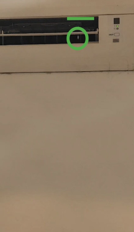

Azt még nem írtam, hogy kint több kondenzviz folyik az elmúlt 2 napban, mint a legmelegebb nyári napokon. Akkor is lehetett látni azért, hogy van alatta víz, de most szinte folyik.

Köszönöm szépen! Küldtem videót is.
Egyedül a B verziót tudom kizárni. Másfél hónapja megy 0-24-ben, valószínűleg már csöpögött volna előbb is. Tegnap és ma kezdte. Eddig nem volt baj.
Bejelöltem hol vizes és hol csöpög, de igazából az egész műanyag lamella(vagy micsoda), ami mozog fel és le jobb oldalon csupa víz és csöpög.
A fölső a Daikin. De a kültéri és a beltéri is olyan magasan van létrával sem érem fel.

A verzió : lehet hogy eldugult a csepptálca kifolyó/cseppvízcső
ez lehet akár kosz, bogár, pókháló de kaptam már ki gépből fűmagból kikelt botanikát is
szél befújta a földet porként, kapott szintén fűmagot és szépen elkezdett csírázni jó pár fűszálB verzió : lehet valahol hasa van a csőnek, megáll benne a víz, nincs elég jó lejtés emiatt nem tud kifolyni és a beltéri alatt csöpög
C verzió : ilyet is láttam amit nem értek magam sem, valakinek gyárilag telepítéskor a kókler mekkmester nem szigetelte le a rézcsövet a kötésnél és évekig nem csepegett annyi hogy ázzon a fal, ellenben amikor nyomatta a klímát 2-3évvel később akkor meg folyt a falon
Ha tennél be képet akkor tudnám szűkíteni mitől lehet nálad

Ha halkan szeretnél fűteni akkor japán gépet vegyél
A Gree Silver X egy félig meddig Amber Royal szerű dual stage kompresszoros dög gép
de hogy fűtésben nem lesz olyan halk mint egy Daikin vagy Mitsubishi az tutiRománoktól Daikin Perfera 3,5kW-os gépet nézd meg a fórumban kismilliószor írták sokan
A héten is telepítettem egyik fórumtársnak panelba kizárólag hűteni és továbbra is bestbuy gép, eszméletlen halk, fűtésre is raktam vagy 15darabot és ha megfingik valamelyik Sensira nálam akkor én is azt veszek a helyére
21dB éjszakai módban fűtésben és a kültérit fűtésben jó pár sráccal ámulva néztük hogy basszus fűt és teljesen halk a masinafeco-t kérdezd neki is az lett a régi gépek után

Nekem meg 6 szezont nyomott eddig végig és sosem büdös pedig 5 méter dekor csatorna megy végig a szobán egyenesen és abban fut a sima gégecső.
Lejtés ha jó akkor nincs gond meg évente 1x Deep Clean mosás és kész
Ha megfelelő hőfokon megy akkor fog hűteni és lesz pára lecsapódás akkor nem szárazon fog pörögni és nem a lakásból beszedett szagokat tolja vissza hatványozottanIdén az a pár ügyfél aki felhívott hogy mosni kellene mert büdöset fúj a klíma mindenhol kiderült hogy túl magas tipikusan 26-27 fokon használták

#91708
Vedd meg nyugodtan, 5ezer kb aliexpress-en
Ha valamit ér akkor természetesen lesz hátránya is mégpedig az hogy a plafonra is tereli egyből a hideget emiatt a gép hamarabb le fogja állítani a hűtést mert kvázi becsapod vele a termisztort.
Amúgy nem tudom milyen klímád van de hogy 6 szezont végig aludtam már Daikin Sensira mellett és éjszakai módban 24fokot tartja nappal is lazán egy panel lakásban és hogy én huzatot sosem éreztem az tutifix
Lehet ezért se nagyon van "huzatmentes" fícsör japán gépekben mert azok sosem voltak huzatosak éjszakai módban -
