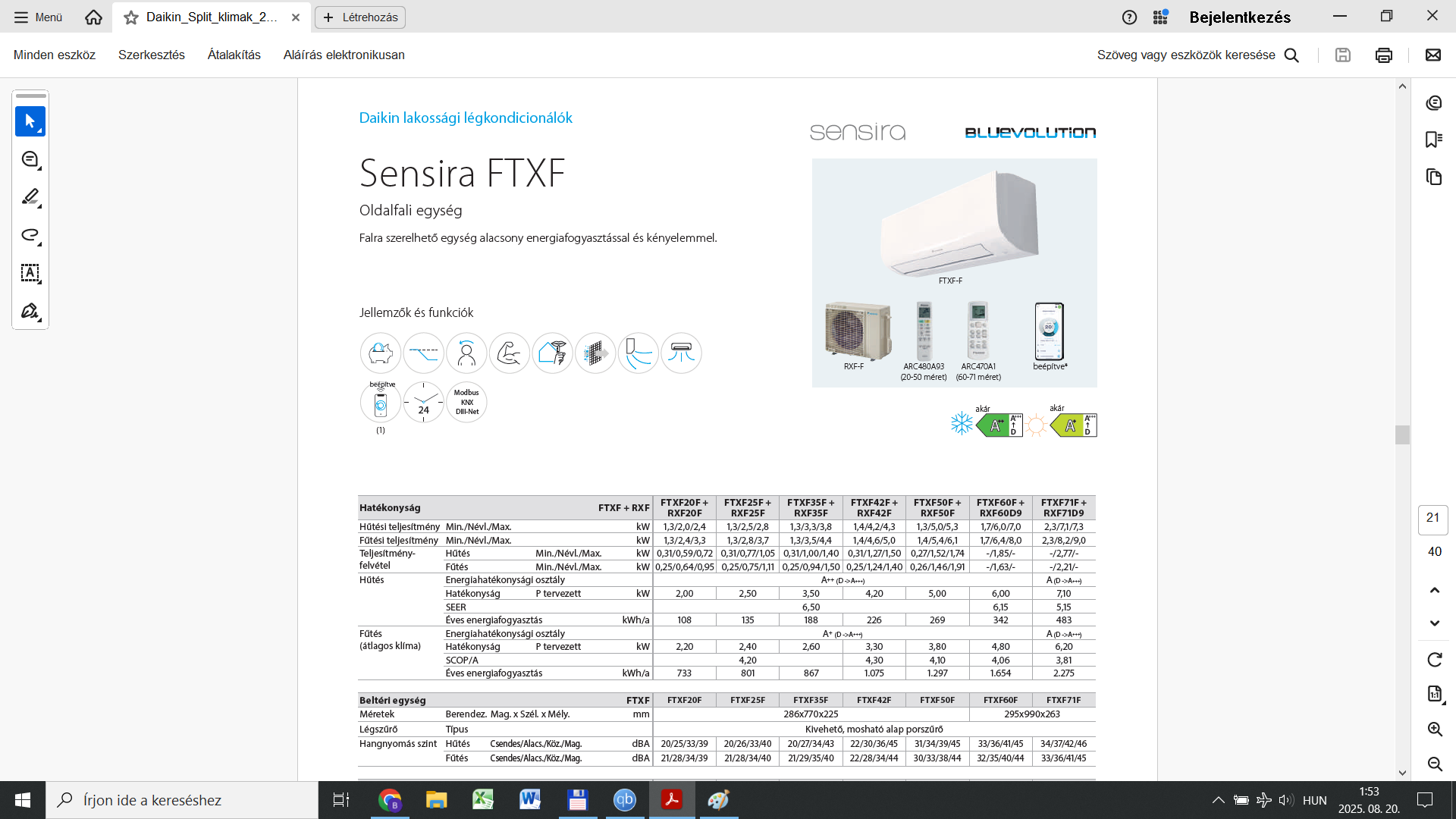

Hát, ha a gyártó saját weboldalán ír valamit, egy a saját product flyerén is, és szerinted az sem jó, azért mert csak, ilyen ellen nehéz érvelni. A lényeg, hogy "igazad van".
Nem mintha amúgy nem lenne tök lényegtelen, hogy most ez is Sensira vagy sem, így akkor most ennek a vitának a lábát is elengedem. -

Jó gép az FTXC de nem 20dB beltérit kapott ezért a legalsó szint a Daikin listán
Hogy most azt is Sensira-nak hívják vagy sem már lényegtelen
Aki az igazán halk Daikint akarja az minimum FTXF-et néz
FTXC pedig jó az ár érzékeny ügyfeleknek

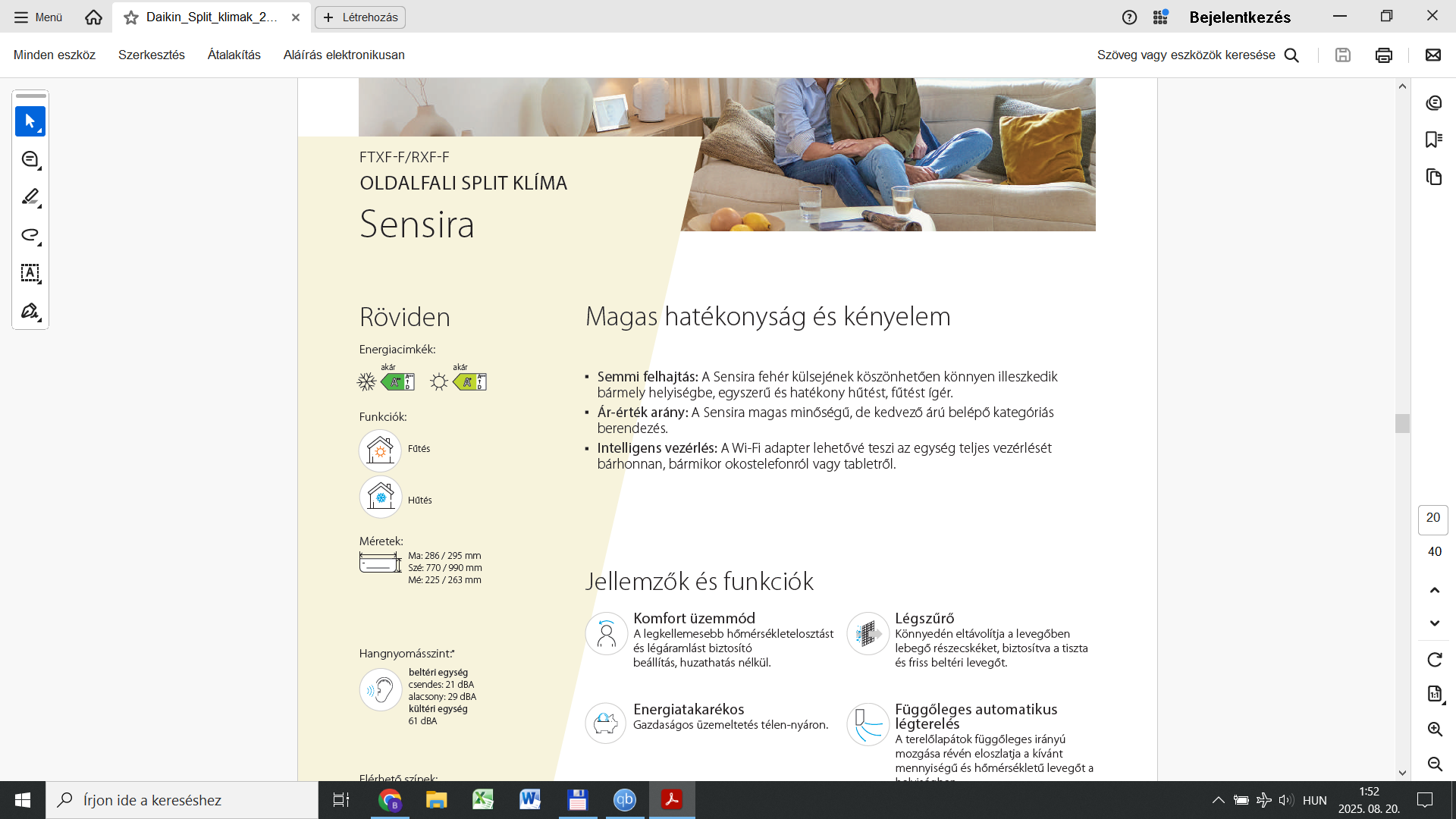

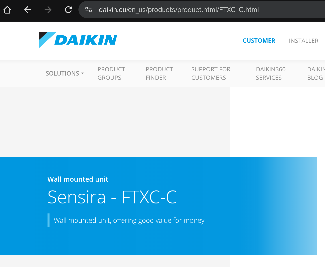

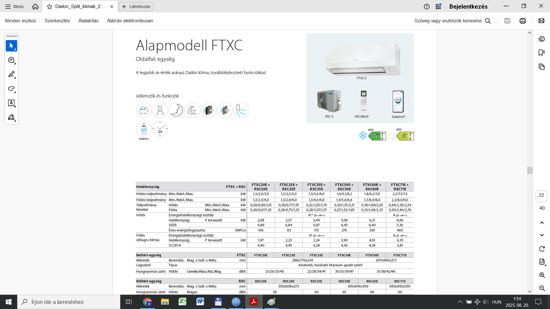

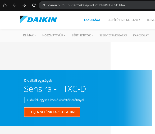

Bocsánat, az hogy mivel találkozik a kolléga Magyarországon, az nem ugyanaz, hogy mi van a világban...
Okoska(AI):
"a Daikin FTXC modellek egyike a Sensira termékcsaládnak. A „Sensira” a sorozat neve, míg az „FTXC” a típuskód, amely különféle változatokat jelöl — például FTXC-A, FTXC-B, FTXC-C vagy FTXC-D. Ezek mind a Sensira család tagjai, csak más generációt vagy specifikációkat képviselnek....
Több mint egy típust tartalmaz: az FTXC-A modellt többé már nem kínálják, míg a jelenleg elérhető verziók között szerepel a B, C és D generáció...
Itt van egy hivatalos, Daikin által kiadott dokumentum, ahol egyértelműen található együtt a „Sensira” és az „FTXC” megnevezés:
Daikin Europe Sensira FTXC külön szórólap (hivatalos termékfüzet), amelyben a „Sensira” termékcsaládon belül szerepelnek az FTXC modellek is.(Ez egy ország-specifikus termékleírás (Croatia, Daikin Hrvatska), de hivatalos Daikin dokumentum, így megbízható forrásként szolgálhat — benne szerepel a „Sensira FTXC” cím, tehát a két név együtt szerepel.) "

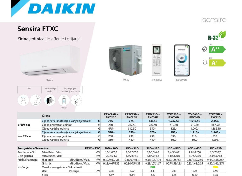

Lekértem TeeJay hozzászólásaiból azokat, amelyekben szerepel az FTXC. Csak 100 körülit futottam át, melyekből pár idézet:
"FTXC az nem Sensira de ebbe már lehet wifi modult tenni"
"Amúgy hűtésre tökéletesen elég az FTXC is meg az FTXF Sensira is"
"FTXC sosem volt Sensira és nem tud áram fogyasztást mutatni ezt már pár tulaj beírta ide. FTXF a Sensira FTXP pedig Comfora."
"FTXC sosem ment Sensira néven mivel az egy Malajziában gyártott csak EU-ba is hozott legalapabb gép. FTXF volt mindig is a Sensira és nem más."
"A Sensira mindig is FTXF volt
Az összes előző katalógusban az FTXC-nek sosem volt külön fantázia neve
Teljesen más gép is minek kellene Sensira-val keverni."Remélem ennyi elegendő attól a fórumtárstól, aki közülünk a legtöbb Daikinnal találkozott!

Nem!
Daikin Hungary [link] [kép] [kép] [kép]
Bárminek nevezhetjük, akkor is a legfapadosabb alapmodell, ami nem olcsóbb annyival, hogy ne lenne érdemes az FTXF-et választani!Az igencsak elárul valamit a Sensira és az FTXC gépekről, hogy a német Daikin honlapon a Comfora az alapmodell. [link]
Ezt mások korábban írták, de csak most néztem utána. -

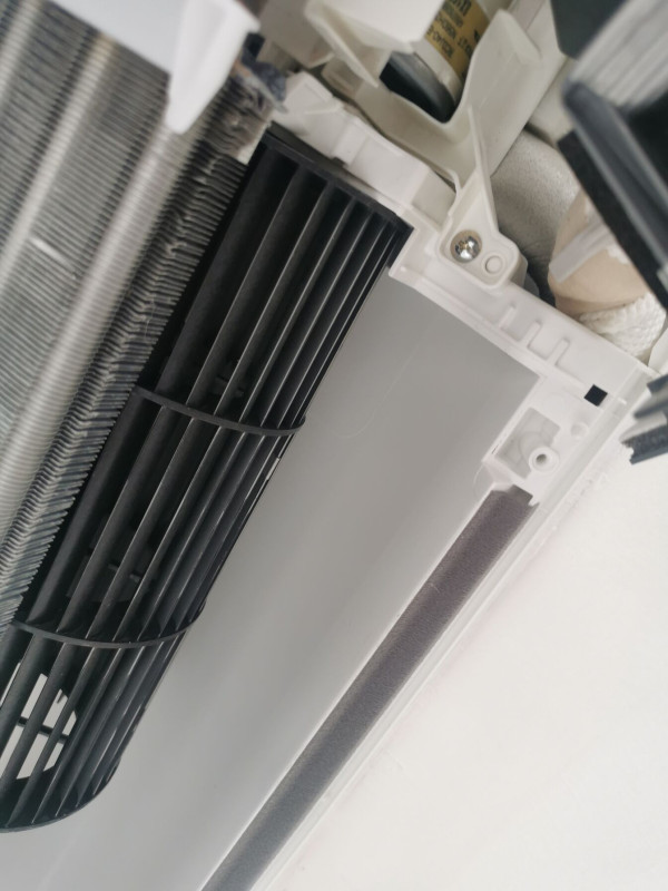

Daikin esetén mágnes rögzíti a mókuskereket a motor tengelyhez azt a legkönnyebb kiszedni ennek ellenére sem ajánlom mindenkinek
Alapból ahol a kókler mekkmester a plafontól nem rakta a beltérit legalább 10 centire ott nehéz lesz kihúzni és félő hogy eltörné user vagy a lamellákat elhajtja.
Magát a gépet 2 csavar szétszedni ellenben a mókuskerék kiemeléshez balra kell hely és 2 további csavarral az elpárologtató bal rögzítését is ki kell oldani és felhajtani.Ha nincs plafon felé hely illetve balra vagy 70centi akkor meg se próbálja senki

sakal83 fórumtárs eltörte a mókuskerekét, én is így jártam pár éve egy Daikin klímával:
oka: 2 spricelős takarítóbrigád is járt nálam, többet egyiket sem hívtam, mert a csatornaszagot nem mosta ki egyik sem. A csatornaszag oka az volt, hogy a mókuskeréken megtapadt porba állt a pára miatt a gomba, szétszedtem, de közben eltörtem mókuskereket... a szag eltűnt, de utána zajos lett a beltéri
egyébként nem is értem miért fekete színű a mókuskerék, ha világos lenne akkor könnyebben észre lehetne venni, h koszos...
Azóta hűtés használat után 1 órán át pörög venti üzemmódban, így leszárítja magát a beltéri.Kitanultam, hogy kell mosózsákkal tisztítani, azóta én csinálom, azaz több éve már.

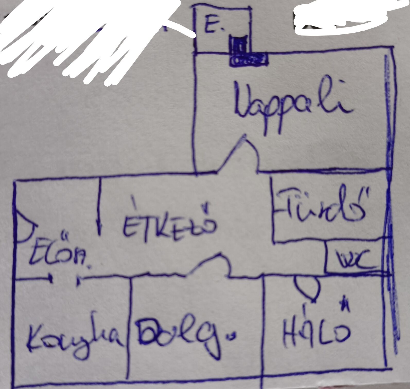

Ilyen a lakás. Tudom, hogy gáz lett a rajz, de hátha érthető. A nappaliban van már légkondi a kis besatírozott téglalap az.
A logika azt mondaná, hogy a dolgozóba át kellene mennie a hidegnek, de nem megy. Ha kereszthuzatot csinálok, akkor is a konyha felől megy a levegő a nappali felé.
A kis szobákban csak akkor van légmozgás, ha csak az egyiknek van nyitva az ablaka, és a nappalié - akkor is alig. Logikátlan, de ez van - az összes szomszéd ugyanezt tapasztalja.
Kipróbáltam vizipipa füsttel, sehogy sem megy be a két kis szobába.
Ezzel szívok két éve, terelőkkel is próbálkoztam, az kicsit segített, de nem csinálhatok mindig cirkuszt a lakásból.Tehát akkor két külön klíma lenne jobb?
2.5kw nem elég szobánként? Esetleg mégkisebb - ha létezik.Kössz!

sakal83
Sziasztok
Klimaszereleses kerdesem lenne. Mitsu dm35vaban eltortem a mokuskereket es szeretnem kicserelni.
A jobb oldalabol hogy tudom kiemelni? Mint a vmi fogna, es nem enfedi kihuzni.
Illetve par lamella megserult. Ez okozhat problemat a mukodesben?
