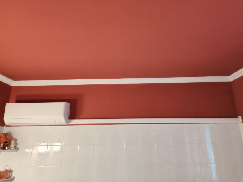

Belteren siman bevesnem a falba , csak ahova kerulnek a belterik ott friss, szep tapeta van.
Kulteret most szigeteltuk es szineztuk.
Vegig a cseppviz szivattyus megoldas fele mentem, mert ezt ajanlottak. Mukodik es zajtalan. Ez maradt meg.
koszben meg szar es hangos
majd kesobb bevesem felteren, kivul meg csopogjon. Inkabb ez mint az eves cumi veluk. A zaj, nah azt vegkepp ne. -

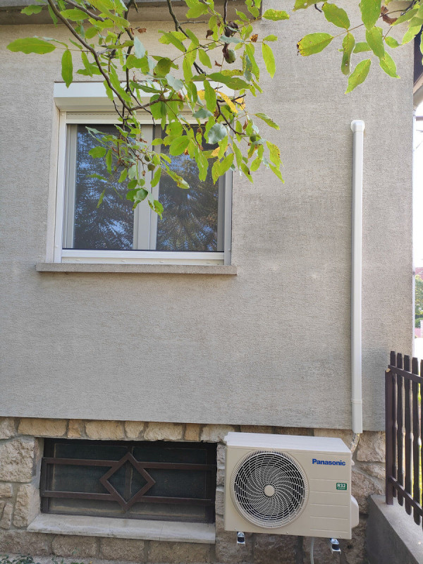

Gravitacios cseppviz:
koszi Fiuk! Lemondtam a szivattyukat, gravitaciosan megy ki az oldalfalon , es csopog majd kifele. Max kap egy kaspos viragot es abban csopoghetnek.

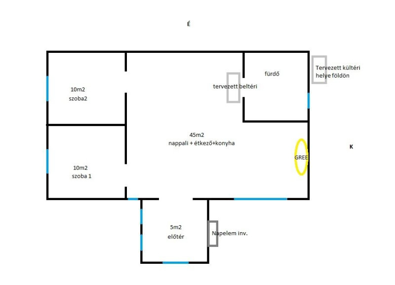

Elgondolkodtam a 2 beltérin (esetleg 3).
Jelenlegi pozíciójából a Gree elég jól befűtötte a lakást, de aludni csak csukott ajtónál lehet.
Mindenütt van elektromos padlófűtés (fűtszál), de klíma azért gazdaságosabb
Van olyan kisebb beltéri ami mellett akár aludni is lehet, ha pl 2 szobába 1-1 2kw körüli lenne? A nappali részen meg egy 3,5?
A padlás járható (könnyű szerkezetes), így csövezni bárhová lehet.
Noob alaprajz: (É szomszéd, telekhatár)

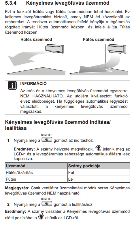

Az applikációk egyébként olyan szempontból jók, hogy ott tényleg csak azok a fícsörök vannak, amiket tud adott készülék, a távirányítón pedig többlet vagy épp kevesebb. Én pl. azt hittem a wifi modul miatt kapott extra távirányító okán (Daikin Sensira), hogy a készülék tud vízszintesen is legyezni, mert azon van ilyen gomb. Közben ugye nem, ez az applikációból is kiderült
meg abból, hogy hiába nyomkodtam, nem csinált semmit.Viszont pl. a kényelmes levegőfúvást mai napig nem értem: app-ből és az alap távval kapcsolható, az extra távra nem reagál, mindhárom felületen elérhető. Amikor jött a szaki bekötni további készülékeket, kérdeztem, hogy ez miért, aztán igazából ő se tudta.
