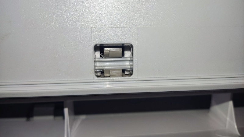

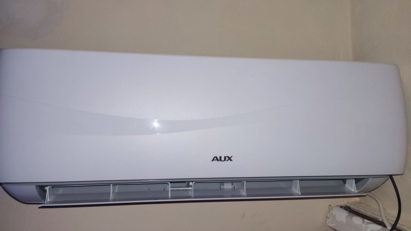

Kellene egy kis segítség. Aux klímának szeretnèm eltávolítani a burkolatát. De van 2 pöcök (lásd a képeken)ami megakadályozza ezt. Ezeket mennyire lehet abuzálni és mivel hogy ne törjenek el?

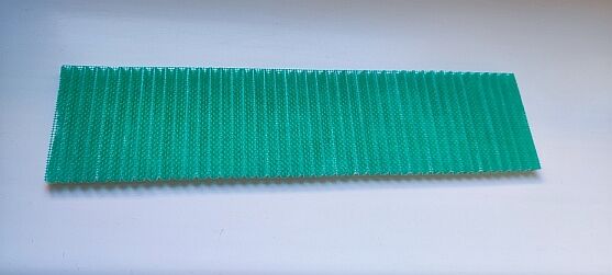

Ez a beltéri szűrő közepére bepattinthato “marketing” szűrő, ált. 2 db van 1 beltérin. Semmi értelme
, de te is beleteheted nyugodtan. Pattintsd fel az előlapot es huzd ki a szűrőt, a kepen lathato resze nezzen a hőcserelore. Ha majd mosod ki a szurot ez ne kapjon vizet.gurabli #91074
Nem akarok beleszólni de az ilyen takarókról lebeszélnélek, még szép hogy lefogja az áramlást. Lehet hogy 5 évig nem lesz baja, az is lehet hogy gari időn belül elszáll a kültérid, aztan csilliokert lehet javittatni.

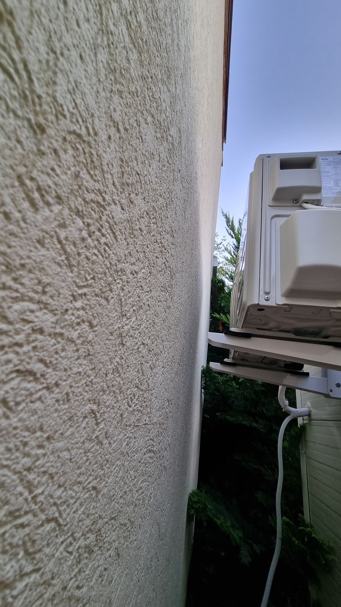

Miért nem rakható?
Családi ház ez?
Amit linkeltél az a hóhatár konzol, vagy ha nem esik oda hó akkor mehet ilyenre is [link]
Ez 8-10centi magas, a kültéri még 54-56 centi így 70centi alatt marad bőven a kültéri egységEz a borítás dehogynem rontana a klímán

Pénteken szerelték be a klímát (Midea Xtreme Save Pro 3,5 kW).
A papírok (dokumentáció) között volt a képen látható kis szűrő (kb. 22 x 5 cm). Ez mi célt szolgál?
Előre is köszönöm a választ!

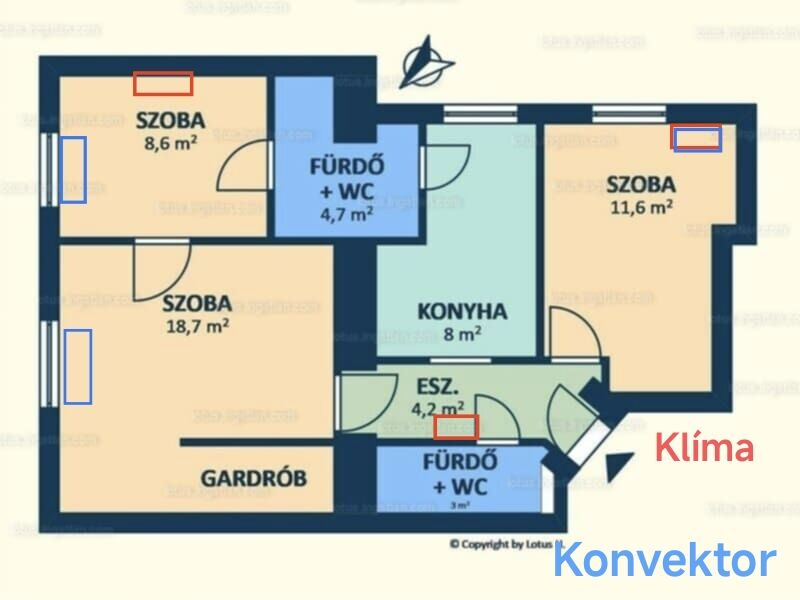

Földszinti, régi téglaépítésű, szigeteletlen lakásba szeretnék klímát szerelni fűtésre. A lakás 59m2, belmagasság 2.7m. Eddig konvektorokkal fűtöttünk, ezt szeretném részben kiváltani klímákkal.
Én a képen látható elrendezésre gondoltam, kék téglalapokkal jelöltem a meglévő konvektorokat pirossal pedig az új klímákat.Mi a véleményetek, illetve milyen klímát ajánlanátok?
Én a következő klímákat néztem:
Syen Muse Next 3.5kW
Gree Cosmo 3.5 kW
Fuscher Nordig 3.5kWA nagy szobában lévő konvektor leszerelésén gondolkozom még, a többi szobában meghagynám a konvektorokat.
Köszi előre is a segítséget!

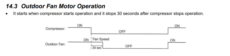

Az Ethereák, még a KIT-Z-71-ZKE (kültéri CU-Z71ZKE) IS a szervizkönyv szerint pontosan így (nem) vezérli a ventilátort...
A maga 1,1 millájával ...
Pontosítok:
Az első mondat nincs benne (Outdoor fan motor is operated with one fan speed only.)De egyébként 1:1-be u.az... -

TZ-t telepítettem neki, szerintem halkan pörgeti a kültéri ventit és bár már több mint egy hónapja volt de úgy emlékszem mintha szabályozta volna valahogy
Vérciki lenne manapság egy inverteres gépnél ha a kompresszort szépen szabályoza de a kültéri ventilátort nem igazítja hozzá a megváltozott teljesítmény igénynek
Ezt még a TCL is baromi jól lehozza a Daikin és Mitsu szintén pont a Panasonic lenne fix fordulatos? -

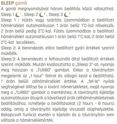

polar-x
#91025
Első órában 1 fokot másodikban még egyet emel tehát ha 23fokon benyomod este akkor 25fokon ébredsz ami még mindig jó és cserébe a kültéri full csendben megy
sleep módnak van 3 módja is, azt hiszem az egyikben te állítod be mennyit emeljen de ezt használatiból lehet kideríteni

Hello!
A két helikopterre (Syen Muse Next, Gree CP ) van már valami ötlet hogy lehet venti fordulatot szabályozni a kültérin éjszakai mód birizgálás nélkül? Vagy szoftver update ígérete van esetleg ?
Akelaus
Olvastam, hogy próbálod szerviz menüben állítani a mókuskereket, illetve milyen terveid vannak vele.
Mideával tegnap mikor kicsit lehűlt éjjel, megnéztem hogy mit kezd az iEco üzemmódban. Alapból 24 fokra tenné, de mivel 25-re volt állítva, ehhez nem nyúlt. Ellenben szélvihar lett hirtelen, szóval elkezdtem állítani a mókuskerék sebességét, levittem 15-17%-ra, ekkor még érezhető a huzat, de 5-8%-nál már nem.
Kimentem a kültérinek meghallgatni a hangját, kb. semmi sem volt, hallgattam helyette a szomszéd szarját.
Sajnos a TCL-nél nálam ebben a módban sem állította le a mókuskereket hiába írták a neten. -

DaniTm
Adott egy tcl klíma, a képen látható módon telepítve a kültéri egység. Hűvösebb időben <30, megfelelően működött. Ma, hogy ilyen meleg volt bekapcsoltam, de nem fújt hűvöset. A kompresszor maxon pörgött (~1100W vett fel) elmenő ága hideg volt a csapnál, a beltéri hőcserélője változatlan hőmérsékletű. Gondolom nem tud megfelelően "szellőzni" és emiatt nem tudja lehűteni a gázt megfelelően (?). Lehet ezen javítani valami deflektorral / terelővel?
[kép]Köszi

Lehet megvan még neki....
