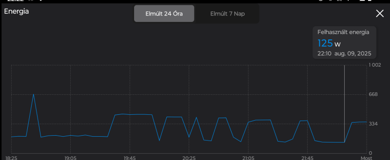

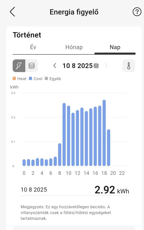

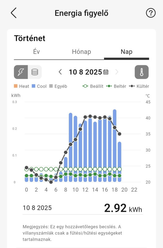

Telepítették a Panasonic Etherea-t, természetesen a szerelő még nem látott ilyen klímát, és telepítésnél el is törte az alsó fel-le mozgató lapátnak az egyik fülét. Szerencsére működésben nem okoz nagy gondot, becsukásnál picit eláll.
Midea all easy pro klíma után azért más kategória. Nagyon szépen szabályoz, automata ventilátor módban is színte hangtalan.
Ha eléri a beállított hőfokot a mókuskereket leállítja.
A fogyasztást appban mutatja, így berakok pár képet.
9,5-ös SEER értéke van, még kinti 40fokban se érte el a 300wh fogyasztást. -

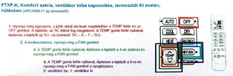

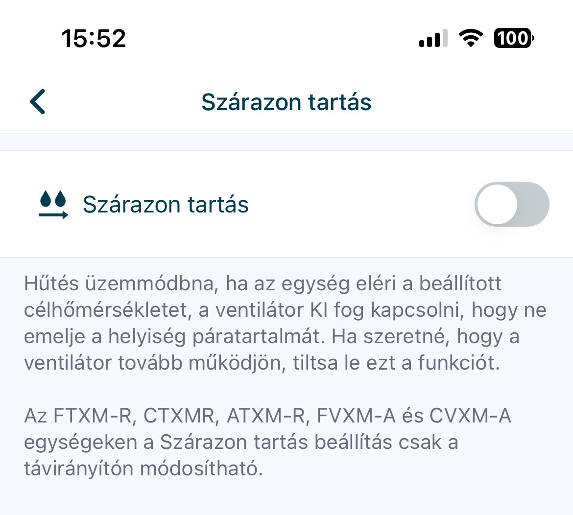

Most silent módban van, de kint 31 fok, bent 25-re van állítva, és úgy van ahogy írod, most felveszi a teljesítményt 355w-ra, illetve onnan megy le egy darabig 120x-re.Deli fekvésű a lakás, szóval ma dolgozott rendesen, hiába napernyő, napvitorla, reluxa stb..
Sajnos tegnap nem csináltam képet, ma már nem tudom 5 percenként léptetni.
Ez a mai:
A pontos típust majd leírom. -

Ha jól emlékszek silent mód alá, nem tud lemenni 1-5% venti sebesség esetén se, hiába állítod be.
Nálam az a tapasztalt, hogy amíg nincs kint tartósan 35 fok és éjjel is 21-22 fok felett, addig tud ebben a módban hűteni kényelmesen.
Még annyit írj már légyszi, hogy melyik típus megy nálad 140w illetve 100w köré?
Jó lenne ezeket összeszedni és akár az összefoglalóba berakni, hogy melyik gép meddig modulál hűtésben. -

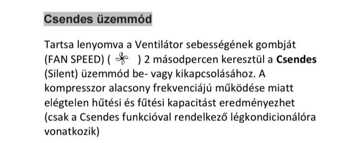

Tegnap este megpróbáltam a Silent módot. Úgy volt ahogy írtad. Kb 2-2,5 órát úgy ment. Igaz nem kellett baromira hűteni, 25 fokra állítottam, néha-néha ránéztem az okos konnektorra, hogy mit mutat, szépen ment kb. 140watton, aztán lement 105-ig. Amit talán észrevettem, hogy érdemes előtte egy fokkal lejjebb venni a hőmérséklet.
Mexel: ebben a módban én nem éreztem zavarónak a mókuskerék keltette "huzatot", igaz már feküdtem. Viszont akkor volt jobb ha direkt elfordítattam vele felém a lamellákat, nem pedig a másik irányba, mert akkor a függönyről felém "dobta" a hideget.
1-5%-os dolgot még nem néztem. -

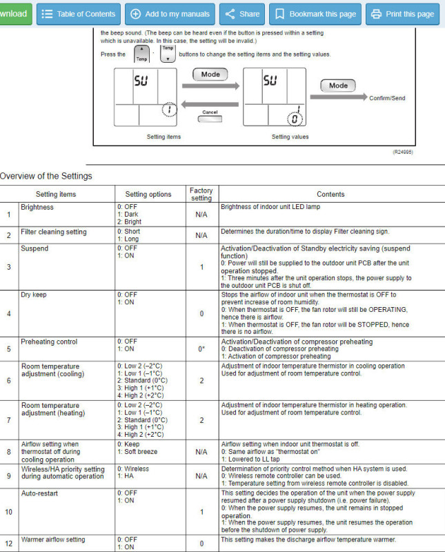

De erre nem lenne elég kb 10-30 perc forgatás?
Addigra leszárítaná a párát-nedvességet.
( azt meg sem merem kockáztatni hogy ez állítható lenne pl az appban hogymennyi ideig menjen még, mert ez legalább plusz 3 perc lenne megírni és belerakni a gyártóknak)
Nem lenne bonyolult programozási folyamat ez tervezéskor, hogy megcsinálják.
Ha kint közben lemegy a hőmérséklet és már nem kell tovább hűtenie akkor úgy marad mint valami végtelen ciklusban ragadt hibás eszköz. -
Atomgeszi
MELCloud megy nálatok mobilapp?
Nagya21
Hali!
Micau Hr35 klima:
Mikor eléri a kívánt hőmérsékletet, a kültéri leáll,a beltéri ventillátor annyira visszaveszi a fordulatot, hogy nem is hallani, és légáramba se érezni, hogy megy.
Amikor persze felmelegszik a szoba indul a venti üzemi beállított fordulatra, és indul a kültéri is.....
Üdv Nagya -
mexel
rmihaly
#90902
Ez érdekesen hangzik. Lehet hogy megkeresnélek majd priviben ha vágod ezt a témát.
A lassabb fordulatot szerintem meg tudom oldani, azzal még elboldogulok talán garivesztéssel, igaz az nem olyan fontos - max a néma mód halkabb lenne ami jó volna -de ha a kapcsolgatás is megoldható ( megtámogatva valami kis raspberry-s vagy sima automata időzítős - készen kapható megoldással - a múltkor is volt nálam pár ilyen kis kütyü ami okos rendszerekhez csatlakoztatható ac vagy dc bemenettel kapcsolt kimenő szálakat több progamlehetőséggel) akkor az jó lehet. Pl ha leáll a kültéri, a kompi is és semmi hűtés nincs akkor utána pl 5-10 perccel kapcsolja le a beltéri motorjáról az áramot. Amint indul a kompi ( áramot kap) akkor kapja vissza az áramot a mókuskerék motorja.
Ezzel ki lehetne kerülni hogy a klíma elektronikájába be kelljen avatkozni, ( hacsak nem dobna vmi hibaüzit - ez gond lehet a megvalósításnál.)
Így auto módban üzemelne ez a funkció, így maradhatna napokig is.És igen, lehetne kapcsolgatni wifivel az appból is de ennyi erővel bármit kapcsolgathatok, nem akkarok ezzel molyolni hogy figyelgessem a hőfokot, lekapcsoljam, bekapcsoljam stb. Szeretném ha úgy működne ahogy kell.
Remélem ki tudok találni valamit, kihívásként is érdekel, ennél komolyabb készülékekket is lehet automatizálni - kapcsolni stb. Itt csak egy motort kellene kapcsolgatni külső tényező függvényében.

Ha olyan motor van benne mint a gree-ben (AC táp, PGF visszajelzéssel) a kapcsolgatás megoldható.
Gree-nél oldottam meg, hogy a gyári fordulatszám helyett jóval lassabban megy a motor, így szerintem komfortos lett, nincs különösebb huzathatás sem - hőmérséklet elérésekor a lapát vizszinteabe áll, a venti alap fordulatra lassul - ezt a fordulatszám csaló áramkörömmel kb néma szintre lehet hozni
Nyár elején kezdtem bele wifi-s megoldásba is, de annak fejlesztése félbemaradt... ha lesz rá időm mókolok vele. -
