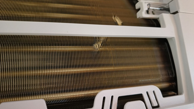

Ma van fent 3. hete a Midea, és mivel van egy macska, a szerelő mondta, 2-3 hetente a szűrőket mossam át.
Ma jött el az ideje, kicsit meglepett amit "találtam" a beltériben
4 helyen ilyen a lamella.
