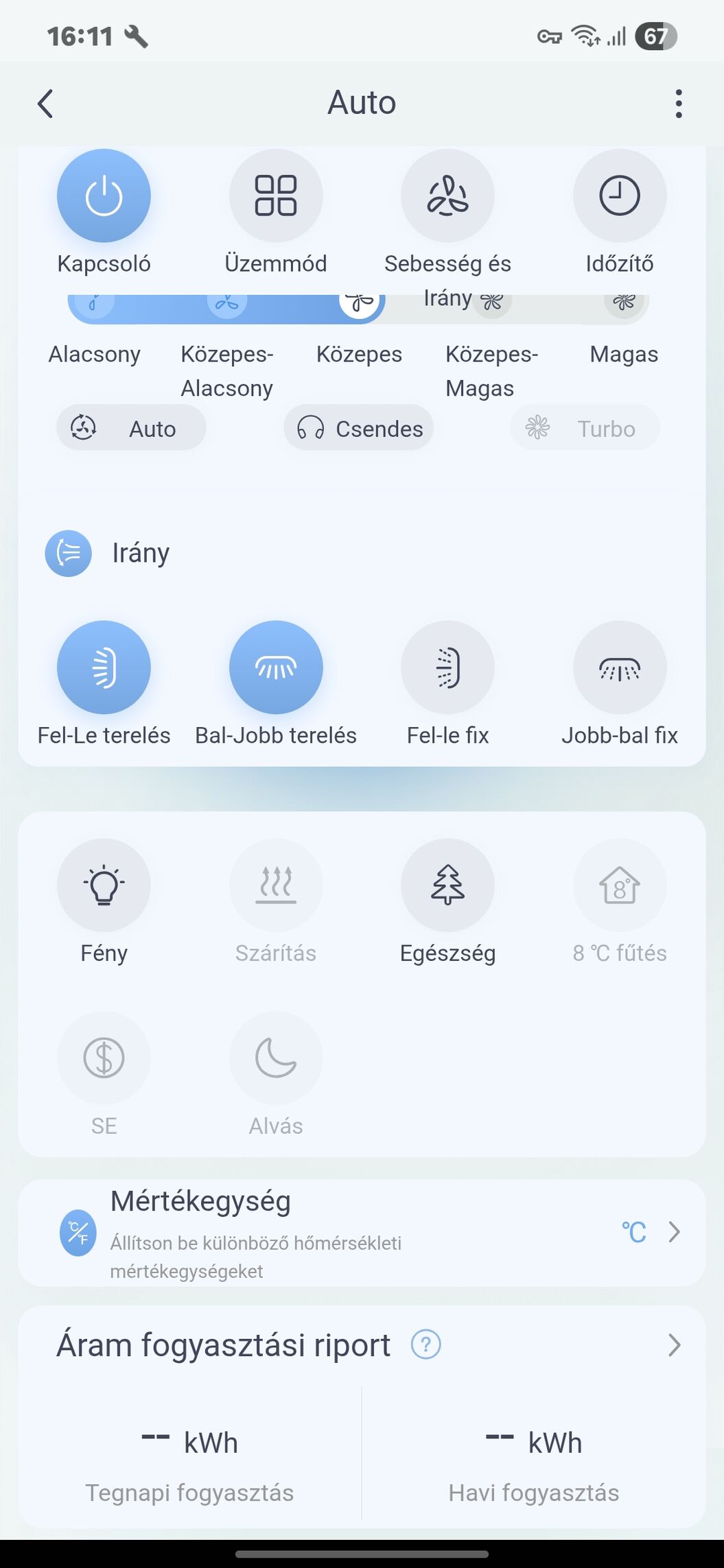

Azt mi okozhatja, hogy úgy hűt a klímám (Gree Confort Plus), hogy megy egy adott fokozaton a venti és meglehetősen gyakran olyan, mint ha lökne egyet a légáramon? Egy-két másodpercre nagyon felerősödik a légáramlás hangja, majd elhalkul.
A szűrőket tisztítom rendszeresen, így az nem lehet poros.Másik gond, hogy néha elfelejt le vagy felszabályozni a ventillátor, néha már eléri rég a beállított hőfokot, de pörög elég magas fokozaton, néha meg már érezhetően melegebb van, mint kéne és nem veszi észre. Ha kézzel állítok le vagy fel a hőfokon, észhez tér, de ez így akkor sem az igazi.

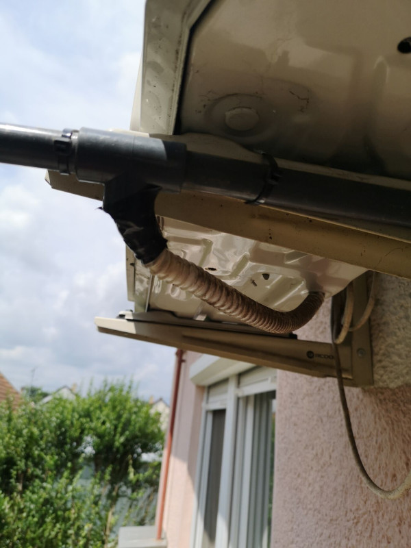

Split klíma kondenzvíz kifolyó csőre rá szigetelő szalagozta a szerelő a fehér csövet.
Szakszerű ez így? És csepeg is itt a víz.
