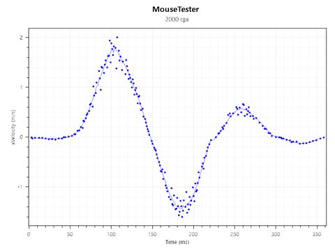

- Forma: Nos az egy álom. Jobb oldalt nem lejt annyira, mint a G700. Érzésem szerint ezt direkt fingertip-re találták ki. Megemelni nagyon jól lehet.Meg egy objektívebb is, mert a mouse tester-rel ránéztem az egérre:
Nos slow hand-ként közel 2 m/s-ig sikerült "felgyorsulnom", mindezt rétegelt lemezből készült asztalon, Ami ugye nem feltétlen ideális környezet egy egér "teszteléséhez".
Ez esett ki a mouse testerből: -

Beállítod az egered dpi értékét, rákattintasz a collect-re, majd kattintasz és nyomva tartod a bal egérgombot mindegy hogy hol és izomból megrántod az egeret jobbra és balra kétszer. Ezután a plot-ra kattintasz és lent beállítod, hogy xVelocity / Time diagramot mutasson. Ezt vagy bemásolod ide, vagy megnézed meddig ment fel maximum a hullám (2.5 m/s-nél kezdődnek a jó egerek) és mennyire követi jól a felrajzolt vonal a pontokat (van-e sok kiugró pont).
