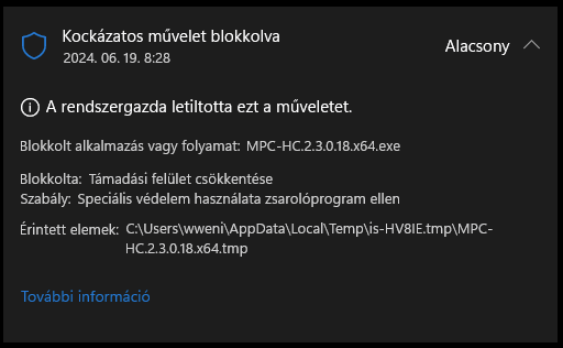

Lehet hogy eddig a portable verziót használtad csak elfelejtetted?
Meg esetleg az is lehet, hogy valami megváltozott a telepítőben, most már pl a VideoRenderer is benne van a csomagban. -
wwenigma
Jómunkásember
MPC-HC.2.3.0.18 - Én vagyok a rendszergazda, éjjel álmomban letiltottam?
Eddig nem volt gebasz vele...
Végülis nem lett meg, de nem is baj, szeretnék sajátot csinálni egyébként is.

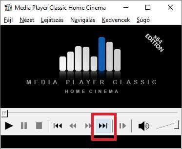

Valaki tudja esetleg, hogy egyéni toolbarnál akár a toolbar.svg, akár a kód szintű módosítása hogy működik? Nem teljesen egyértelmű, hogy mi a szabályrendszer, ami alapján a toolbar.svg-t összerakva fel fogja ismerni az MPC és tudja majd skálázni, amit csinálok.

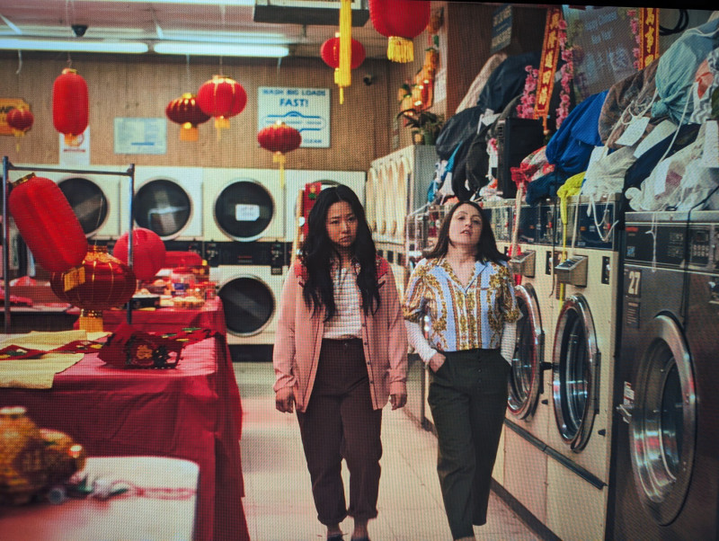

Jó, úgy néz ki én vagyok a hülye, a "mosott" a jó... Mobilos fotó miatt nagyon majrés a kép, de a lényeg látszik:
Utóbbi elmebeteg szinten túlszaturált, brutális a vörös szín, szegény ázsai csaj is sárgarépabőrű.
Találkoztatok már ilyennel? Nagyon furcsa ez, hogy ennyire túlszaturált, ráadásul benéztem, hogy az a jó. Minden ugyanaz, csak a felső a dokkoló, az alsó a noti saját kimenete.

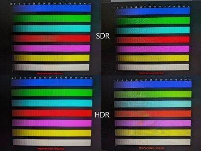

HDR beállításával volt valakinek ilyen problémája? Fakók a színek dokkolóról HDR módban ugyanazzal a monitorral, bármelyik dokkoló kimenetet használva:
Bal oldalon a laptop kimenete, jobb oldalon a dokkolóéMintha nem menne át rajta a széles színtér, s összeszűkítené. A gamma viszont jó, hisz a csíkok baloldala túl világos. Ez ugye SDR anyag, HDR-ben megjelenítve. A fényerő ugye HDR-ben nagyobb meg ilyesmi, ez nem látszik a fotón, de a gamma különbség és rossz színtér igen, s utóbbival van csak baj.

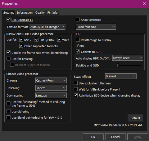

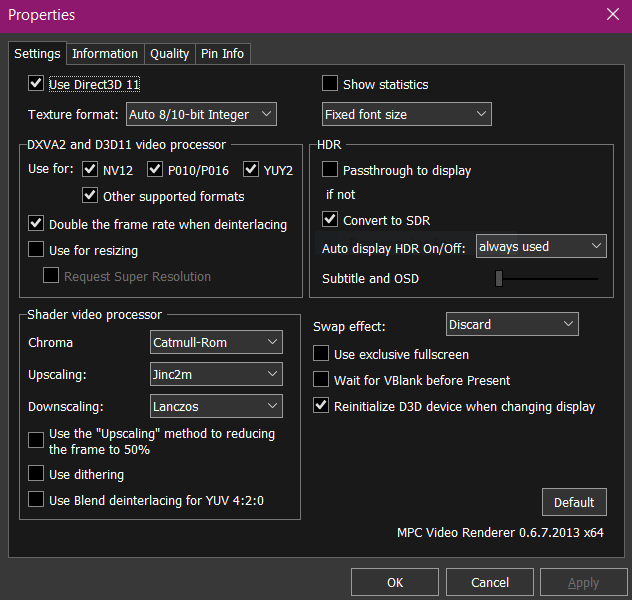

Egyébként nem muszáj kivenni a pipát a 'Passhrough to display' előtt, ugyanis ha nem HDR képes a megjelenítő, akkor úgy sem tudja kiküldeni és ezt a program tudja
Ezért van az alatta lévő sorban az 'if not' kiírás.Winne: Nem HDR kijelző esetén ajánlott kerülni a HDR tartalmakat.

Friss MPC-HC és MPC Video Renderer (csomagold ki valahova és Install_MPCVR_64.cmd-t indítsd)
Utána MPC-ben a DirectShow Video-nál állítsd át MPC Video Renderer-re. Annak a beállításaiban van egy HDR rész. Ha a monitor HDR képes akkor az elsőt pipáld, ha nem akkor a másikat. Esetleg még megpróbálhatod a madvr-t de ahhoz űrhajósnak kell lenned.

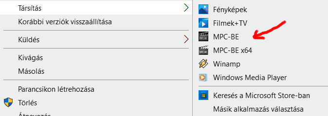

Tegnap MS Store-ból telepítettem a BE változatot. (black edition)

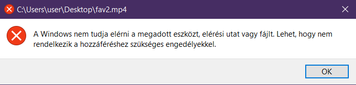

Arra lettem figyelmes, hogy Win 10 alatt az alkalmazásoknál megjelenik egy sima és külön egy 64 bites.
Ha a 64 bitest adom meg fő Videólejátszónak, akkor bármilyen videóra kattintok ezt a hibát írja ki.
Neten rákeresve valamelyik Win frissítés óta van ez.
Media Player Classic has stopped working in Windows 10 after updates
Ha a keresőből elindítom a sima MPC-t Rendszergazda jogokkal, akkor is a 64 bites nyílik meg, amiből megtudok nyitni bármilyen videót, de ha kézzel húzom ugyanazt a videót az ablakra, akkor nem engedi. 😅
Ezért beállítottam a simát alap Videólejátszónak, bármit le tud játszani. A fejlécen mégis ott virít, hogy 64-es.
Másnál is ilyen zavaros?
A lényeg, hogy működik rendesen, csak a társításnál ír hülyeségeket.
