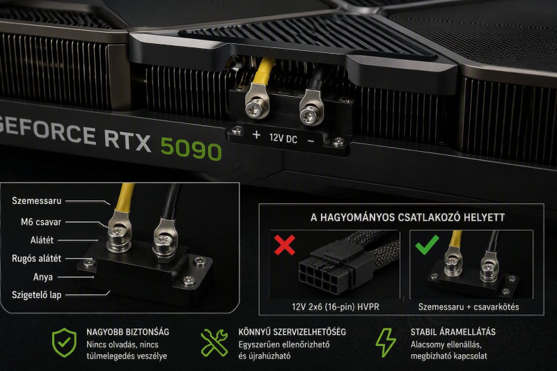

Most direkt rálestem nvidia oldalára, GeForce RTX 5090 Founders Edition, 600 wattos 12v ágat írnak specnek. ~50 amper. Tömör rézen az azt jelenti 2x 10mm x 10mm vezetéken kell betáplálni a nyers fizika szerint minimum! (veszteség stb nincs is belematekolva)
Coolpet betett egy mémet 20. hozzászólásba, az a kábel kb a fele annak amit a spec kér mert nem tömör és az átmérője is soványka. Akkor most nézd meg a csatlakozó vezetékeinek a keresztmetszetét, és vond le belőle a szigetelést. Az érintkezési felület pedig a siralmas kategóriába esik. Szokták mondani a fizikát nem lehet megb...ni.
Ha van autód nyisd fel a motorháztetőt, 45-60 amperes 12 voltos aksi van benne, nézd meg mekkora a saru, és milyen vastagságú kábel van hozzá
az Amperóra, mert Ah
hideginditasi áramra az öninditó felnyal 1-200A-t, annak pont azért van olyan kábele
meg egy atlag 20-25 eves autoban is tudott mar a generator 90-120A-l tolteni, szoval attol is kell legyen elegge karaj kabel, mert menet kozben meg arrol fut minden -
Jo, hat vezeteket meretezni te sem tudsz
100mm2? jo vicc. Mar 6mm2 eleg, de biztonsagi rahagyassal 10mm2 jo. -

de itt most nem az a problema hogy csak 1-2 pin-en megy a teljes terheles? Akkor nem ezt kene inkabb megoldani hogy jobban legyen elosztva a sok pin kozott, mint hogy ilyen workaround-okkal kínlódni?
coolpet
Tessék:
