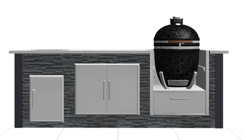

Jól értem, hogy a videóhoz hasonlóan, nem lenne felette tető, ezért gondolkodsz betonban?
(Fa pultot akkor mernék ha lenne felette tető. Értem én hogy teraszok, játszóterek stb vannak fából, de egybefüggő asztallapnál valamiért jobban aggódnék érte, mint egy olyan szerkezetnél ahol átfolyik/lefolyik a víz. A parkerdőkben telepített jó vastag rönkökből épített asztal-pad kombóknál is több olyanra emlékszem, ahol a vízszintes felülletek nincsenek jó állapotban, mint ahol igen)
ambushka
Na de akkor a kerdes tovabbra is fennall, mit ajanlanatok a beton es granit helyett?

Az tuti, úgy összerogyik az első szezon alatt mint a huszonegy
Tavaly csináltunk az egyik ismerősnél egy 50X1800X1000 -s konyhasziget munkalapját, cirka négy mázsa volt. Pedig valami könnyített holland gránit utánzatú anyag volt.
Ami a videón van, az valami ultrakönnyű gipszbeton vagy foliázott saválló rétegelt juhar (esetleg fake kínai márvány).
Amerikában a zsirkő, az amit előszeretettel használnak kül és beltéren munkalapoknak. -
ambushka
Akkor ez es a hozza hasonlo megoldasok nem jok?
lemmy71
ambushka
#2361
Ez a zártszelvény keret és beton pult kompozíció, szerintem a létező legrosszabb megoldás.
Én a falazatott (dísz tégla, bontott tégla, ragasztott mészkőlap, stb. ) csinálnám.
Szerintem egy tábla 25 -s OSB lapból ha jól gazdálkodsz, akkor megvan a falak közti és az oldal zsalu. A falak közti részt alaposan alá kell támasztani hogy a beton megne nyomja. Az egészet szépen ki tudod önteni zsákos műkőbetonnal. Amit majd a végén felcsiszolsz, nagyvonalakban ennyi. -
ambushka
A házfelújításunk arra a pontra ért, hogy elkezdtem a grillező tervezését.
Letérköveztem hozzá a 3x2m-es placcot, hátulról zsaluköves támfal, stb.
A látványterv:
Na most a kérdésem a pulttal kapcsolatos.Egyszerűen teljesen vakon vagyok, hogy mi legyen a megoldás.
Az egész pult 240x80cm, amint a képen is látható lesz egy kivágás a Kamadonak, illetve egy kisebb mosogatónak. Terveim szerint valószínűleg 4x4-es zártszelvényből lesz a váz elkészítve.
Nézegettem a betonpult megoldásokat, felvettem a kapcsolatot több céggel, akik ilyen betonpultok zsaluzására specializálódtak, de olyan árakat mondtak, hogy nem igaz.
Ezért elkezdtem nézegetni gránitokat, de itt is 400k+-os ajánlatokat kaptunk...
Ki hogy oldotta meg? Mi lehet egy jó megoldás? Aki betonból öntötte ki és esetleg fával zsaluzta ki, egyszerű volt?
Milyen betont kevertetek?
Előre is köszönöm a válaszokat

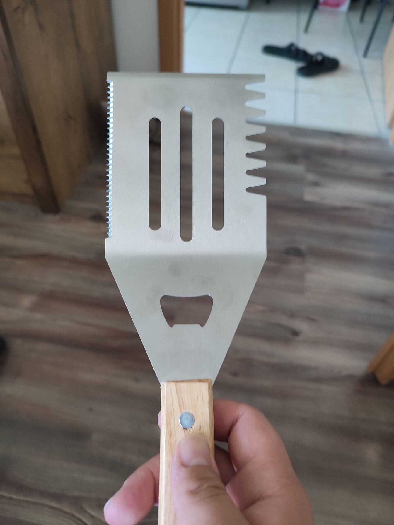

Tegnap vettem egy hús forgató spatulát, de nem tudok rájönni, hogy ezen milyen funkciót láthat el a jobb oldali rece? -
Essejó
Valamelyik hazai BBQ forgalmazó is árul ilyet, csak
picitjóval drágábban. [link] -

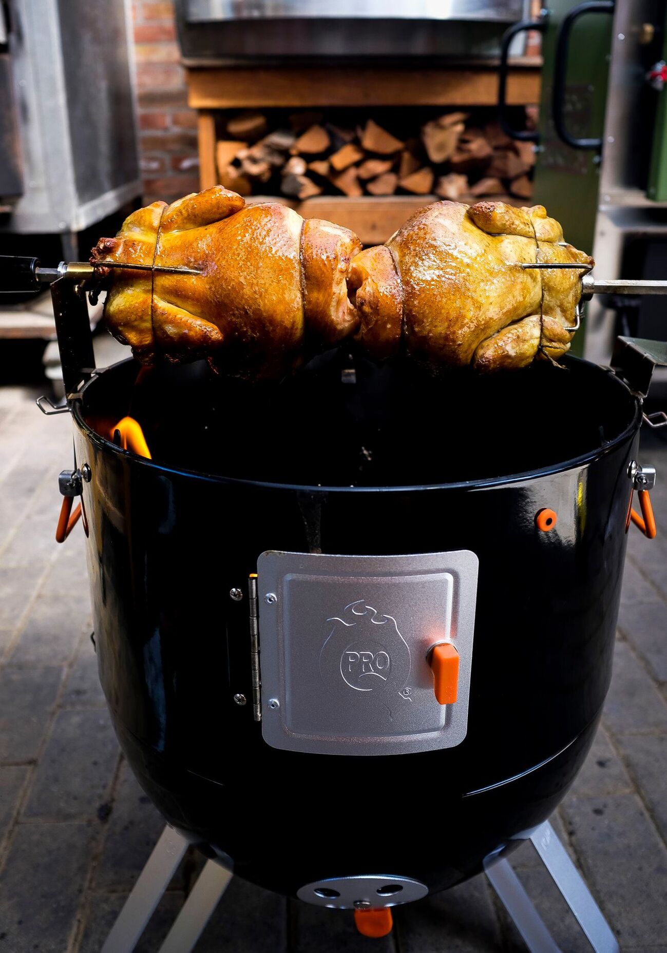

Sziasztok..
Most készülök sütőkémhez egy ilyen [berendezéssel] bővíteni..
Na most két csirkén lenne a próba.. az érdekelne hogy sütési időnek mennyit vegyek alapul..? Mennyi idő alatt készülne el benne..?
elméletileg vagy vagy gyakorlatilag így nézne ki majd..
[kép] -

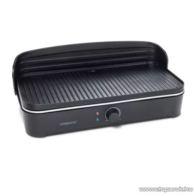

Van egy ilyen elektromos grill sütőnk, aminek a sütő felülete tapadásmentes bevonatú alumínium. Viszont elkezdett lejönni róla a bevonat, de arra gondoltam hogy lecsiszolom az egészről a teflon réteget és megpróbálom úgy használni. Sikerült is teljesen eltávolítani róla, most egy fényes alu felület látszik. A kérdésem az lenne, hogy nyers alu lemezen mennyire lehet sütni? Mennyire tud leégni? Vagy mennyire egészségtelen?
Köszi előre is.

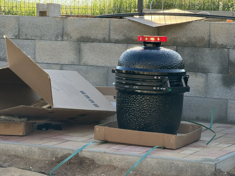

Köszi, sikerült beszerezni egyet.
Szerintetek egy ilyen edény mennyire vad gondolat low-budget deflektornak?
Amiket néztem (pl. itt), kb. hasonló méretekkel indultak, 20 centis átmérő, 3 centire süllyesztve, ez az edény szerintem pont ezt tudja.
Essejó
