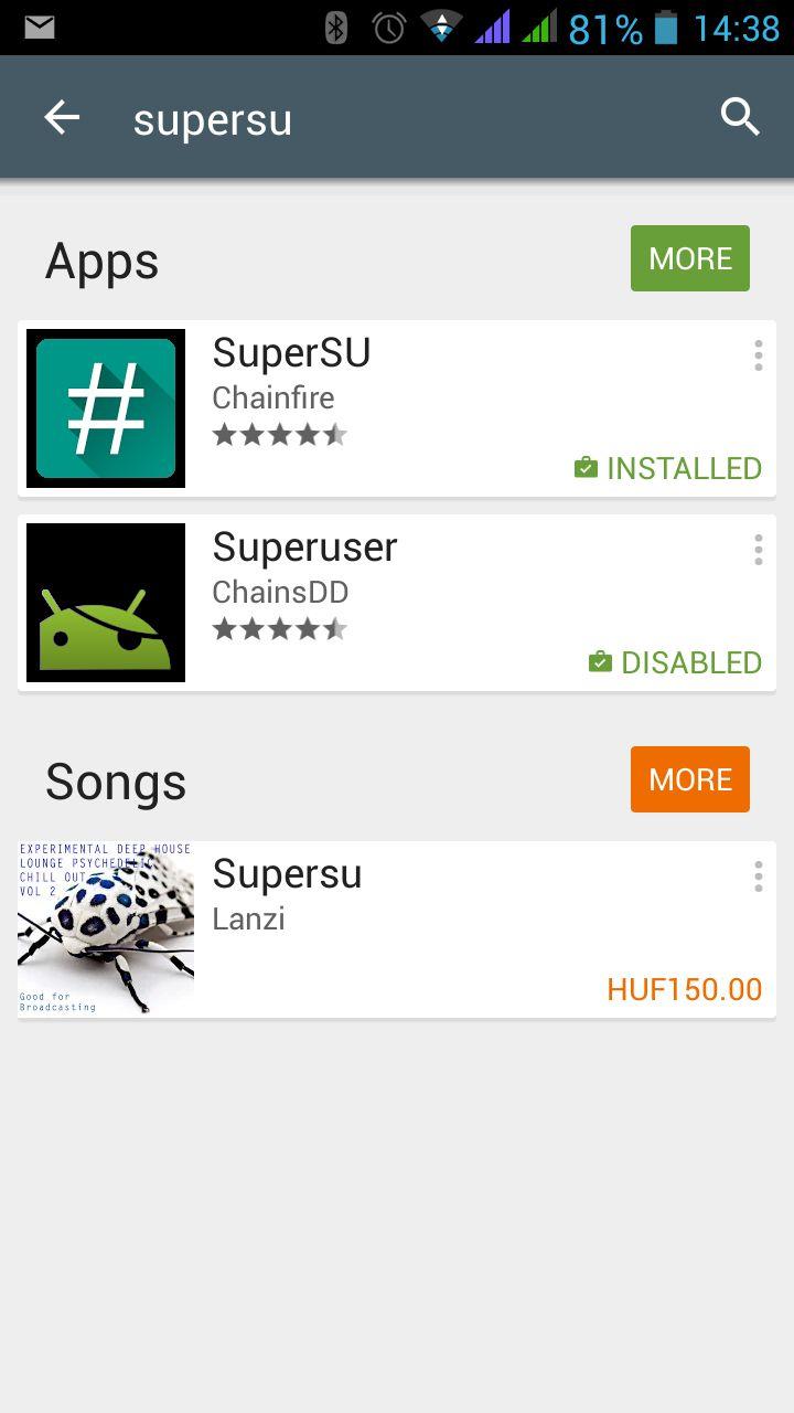

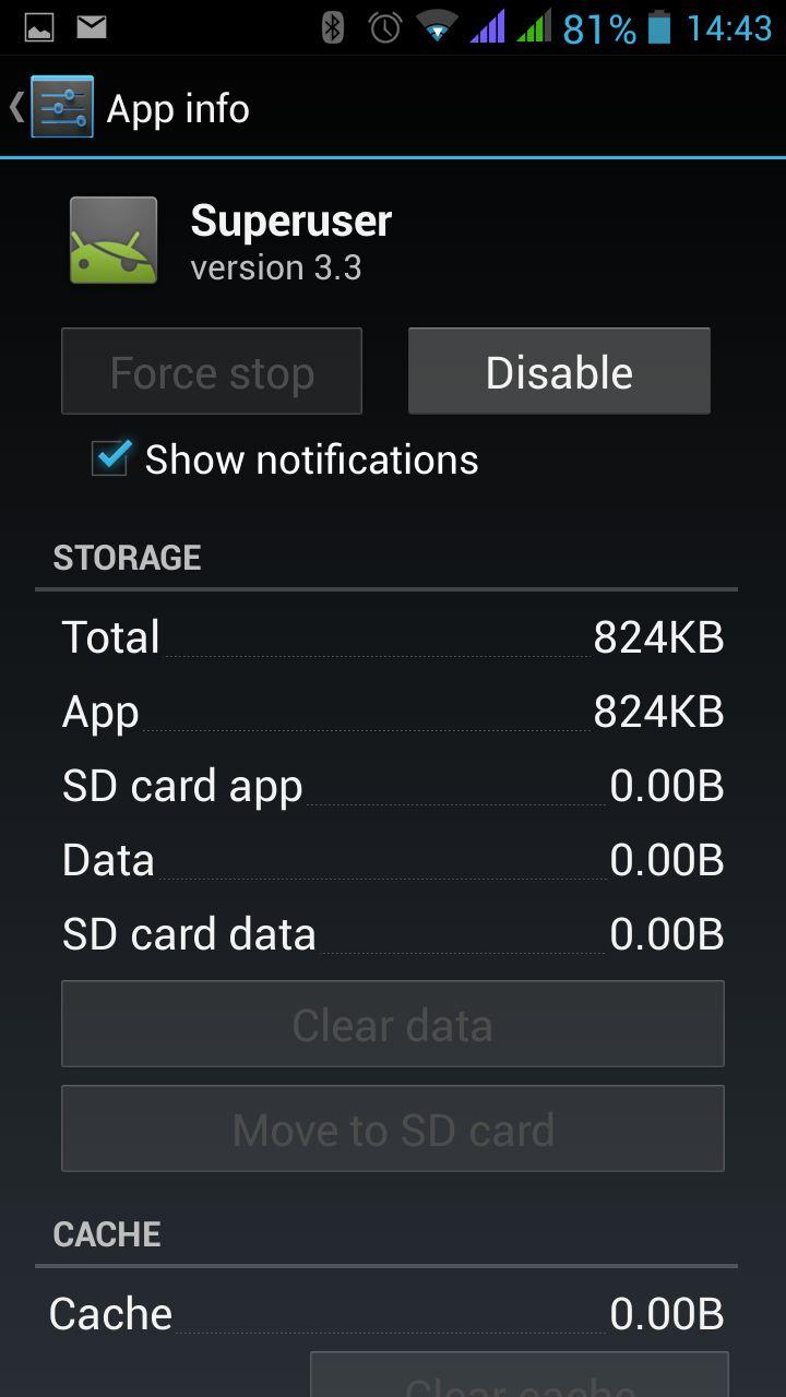

grizlisandor #8897 üzenetére
nyestegabesz
Gondoltam rá én is, de mivel a superuser v3.3 fenn van és minden klikknél ki is írja a teló hogy access granted, ezt nem vettem számításba.
Mindenesetre megpróbálom leszedni és a Super SU-t feltenni helyette ... hátha.
Az ötletet viszont köszönöm! -
grizlisandor
grizlisandor #8894 üzenetére
Fel került a telefonra, az előző verziónál produkált hibák nincsenek.
(#8896) nyestegabesz:Valszeg Super SU-val kell jogot adni a Mobile Uncle proginak, nálam is ez volt anno a baj.
