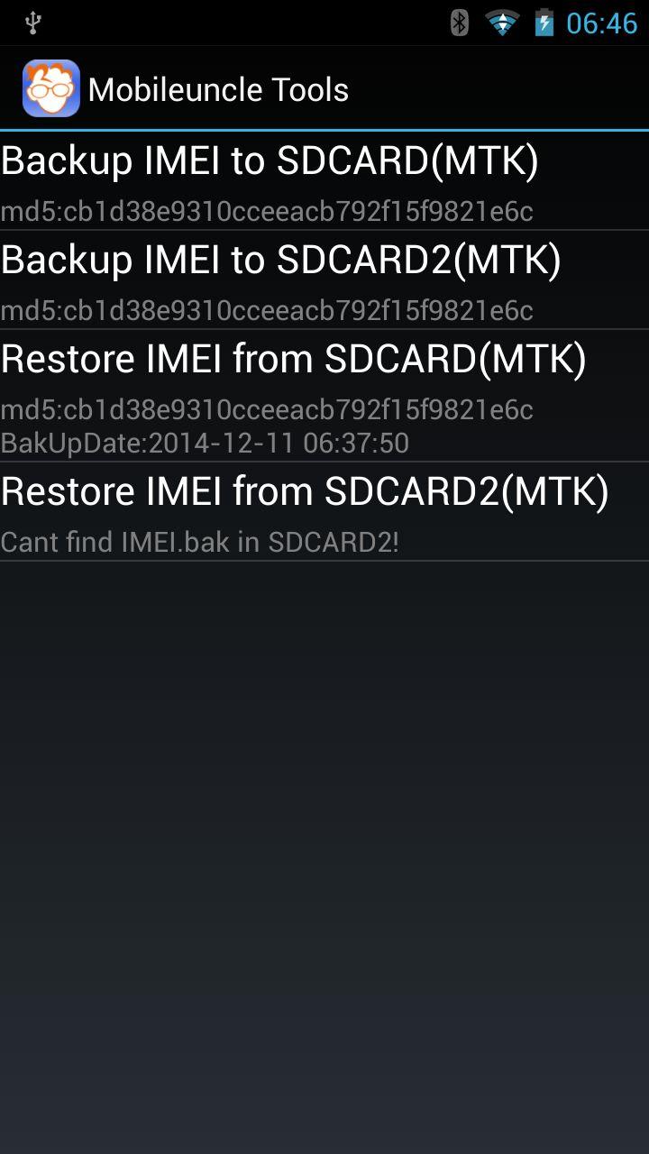

Természetesen van ROOT jogosultsága a MUT-nak, ez volt az első dolgom.Nos nagyon köszönöm ezt a hasznos kis programot, de sajnos ezzel sem jutottam előrébb.
Bár a MUT már látja az ezzel készült IMEI.bak file-t (mint backup file-t) és hajlandó is vele dolgozni, újraindítás után azonban továbbra sem kezeli a SIM foglalatokat.
Momentán ez az állapot:Idő közben annyi változott, hogy találtam egy Official Jiayu 3GS ROM-ot a NeedROM-on és feltettem.
Tökéletesen fut, minden okés, de ebből piszkálva sem jut előrébb a MUT.
Az a poén a dologban, hogy most cirka ugyan az a ROM van fenn mint az elején, csak a telefon nem műxik ... No comment. -

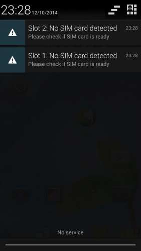

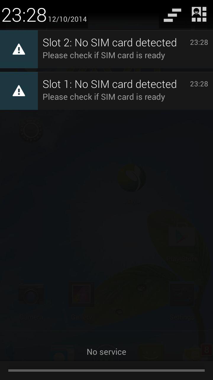

Üdv megint.
Úgy tűnik sikerült valamit elszúrnom a Romolgatásnál, mert momentán nem érzékeli a SIM kártyákat (egyiket sem).
A MrFrakk féle Magyarított LeWa ROM-ot le akartam cserélni másikra, de közben valami történhetett.
Sorban a következőket tettem:
- Beléptem Recovery-be, majd miután nyomtam egy Wipe-ot, fletöltöttem a Sense5 4.2.2.-For-Jiayu-G3-MOD ROM-ot. Ennek végeztével a készülék újraindult, de nem töltött be, hanem Bootloop-ba került.
- Azt feltételeztem hogy nem jó a készülékhez, nem erőltettem hanem újra beléptem Recovery-be, újra nyomtam egy Wipe-ot, majd feltettem egy másikat, most a miui_g3s_stas2z_4.8.27_2c259707c1_4.2.zip-et. Ez elkezdte feltenni az aroma installert, majd kisvártatva újraindult de full tele volt a betöltött menü kínai írásjelekkel.
- Gondoltam ez is kilőve, megint Recovery, megint wipe, most jöhet a Jy_G3S_Minimal4.2.1 ROM 1.0 by frakk ROM, hátha az jobb lesz. Jó is lett, elindult, betöltött, működött, de sajna nem látta a SIM kártyákat.
- Elsőre azt hittem hogy a Rommal van a baj, hát visszatettem az első ROM-olás előtt készített Backupot, ami ugye még a gyári Jiayu ROM-ot tartalmazza. Nagy csalódás lett a vége, mert már ez sem látta a SIM kártyákat, sőt, a BT-t is újra párosítanom kellett és a Wifi hálózatokat is újra meg kellett etetnem vele!
- Azt feltételezve hogy a LeWa-nál még jó volt, vissza akartam tenni, de mint kiderült úgy össze volt kavarodva valami, hogy a LeWa-s ikonok alatt az eredeti ROM-ból származó hátterem virít és az ikonok egy része is abból maradtNa ilyet még nem láttam sosem...
- Visszamentem a Recoverybe, megint nyomtam egy wipe-ot, majd megint feltettem a LeWa ROM-ot és most úgy tűnik hogy jó. Működik szépen, ikonok és hátterek a helyükön, de SIM továbbra sincs.
Most pl azt írja hogy érvénytelen IMEI, de ez már önmagában gyanús nekem, mert nem emlékszem hogy piszkáltam volna.Valami történhetett a ROM-olgatások közepette, mert biztosan valamit elnyomkodtam.
Anno a HTC Polarisommal fordult elő ilyesmi, ott konkrétan az volt a gond hogy a Rádiókat (BT, GSM, stb...) tartalmazó csomag nem volt benne a feltelepített ROM-ban, de fogalmam sincs hogy ez itt most mitől lehet.
Szóval vagy az egyik ROM ette meg a SIM-eket, vagy én szúrtam el valamit, esetleg a Wipe-olás volt sok neki, nem tudom, de már az eredeti ROM sem műxik
Ha valaki tudna némi használható ötlettel szolgálni annak hálás lennék, mert most igazán tanácstalan vagyok -
