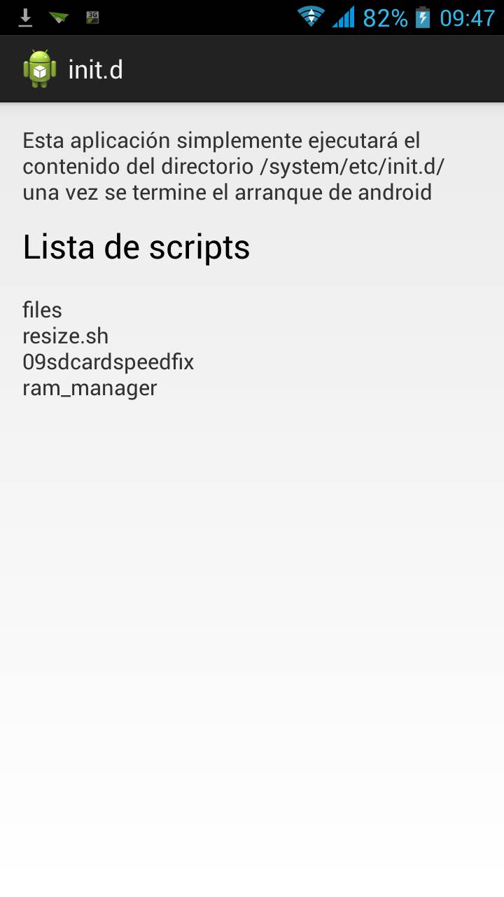

(Valóban okozhatta esetleg az init.d app-ban lefutó scriptek valamelyike a dolgot?

1G ram, van mit zabáltatni de mind1, szakértő ranggal hogy is vitatkozhatnék...
Minden ertek magasabb a gyárinál azaz hamarabb kezd el háttérmemóriát felszabaditani ami az esetleges lagolást kerüli el erosebb multitaskingnál. (tul kesei memszabaditas) Igaz van 1G ram benne de zabaltatjak ezekkel a scriptekkel szoval valamit valamiert.

Az init.d app a 003-as és az azutáni jiayu.es rom telepítésével kerül rá a rendszerre, én egyelőre blokkolom
a SuperSU-val (ami rákérdez hogy akarom-e jogosítani). -

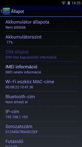

Hányszor és mikor végez ez a zsájü-gyár féle lewa lancser imei tolvajlást: Ha valaki még az imei átírós
--tehát az apeelme javítása előtti-- cwm-backupos MiniDeal-es romot rakta fól akkkor megrabolják
ab start de azután már vége, vagypedig ha én helyreraktam imei-backupból a számot az is megy ki a lancser nyitotta hátsóajtón?? Sőt hogyan aktív a leva lancser olyan esetben ha stock android lancserre vagy MIHome -ra váltottam közben...? -

CSekkoltam en is igy hirtelen ezt IMEI dolgot. Eloveszem dobozt, es a sz@r is meghult bennem hirtelen, teljesen mas a dobozon es gari levelen levo szam, mint amit a MTK DT ir. Ezt, mondom hogyan? Kivettem az akksit es az alatta levo szam mar egyezik
Sztem, minidealnel pottyet osszecserelgetik a dobozokat. AMugy halozattal nekem is van nemi gondom. Bekapcsolas utan, manualiasan ki es be kell kapcsolnom a kartyat, es utana keri csak PINt. De, amugy utana semmi gond vele.

Szia épelme, lenne egy kérdésem, lehetséges e hogy azok a G3S-ek akik Minideal-es romot egy a topikban belinkelt CWM-es backup-ból használnak,
azért veszítik el a mobil hálózatot , mert az IMEI-jük felülíródott a közreadott backupban esetleg
tárolt IMEI-vel? Vagy ilyesmi backup-restore során tutira kiküszöbölődik?Pl.szerintem djula esete:
"Van egy G3S-em, ami eldobálja a mobil hálózatot. Piros x jelenik meg a sim jelén, mindkét slotban ezt csinálja és két különböző simmel is kipróbáltam."..és pivot
Én a Minideal-es romot cwm-ből Restore-ral felrakva tapasztaltam az IMEI változást..
(A MobileUncleTools mtk-engineer-mode segítségével be tudom írni az akku alatt
olvasható IMEI-met, de ugye...)Asszem ez a kommentem Sztorno
