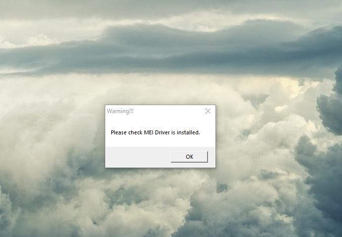

Windows alatt próbálsz biost frissíteni ha jól látom?
AMD1975
? Valami?
AMD1975
Most olvasom a legújjabb biost írt
AMD1975
Bios frissítésre gyanakszom én is az kell

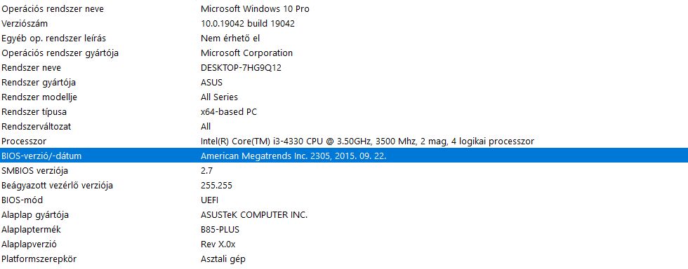

i5-4460/1105+ "*Before using the new Intel 4th Gen Core processors, we suggest that you first download the BIOS updater for new Intel 4th Gen Core Processors and then update the BIOS using this tool."
Mi a jelenlegi BIOS verziószáma?
Ha a proci jó, itt lesz a probléma.
Vagy a socket keheskedik mellé.
Táp nem csinál ilyet, bőven elég. -

Természetes támogatja.
https://www.cpu-upgrade.com/mb-ASUS/B85-PLUS.html -

Kedves mindenki!
Egy i3-4330-es proci helyére vettem egy i5-4460-ast, de nem működik. Volt CMOS reset is, de nem segített. Még a BIOS-t se hozza be, aztán ha visszacserélem az i3-ast, akkor teljesen jó minden, bejön a Win is.
Az alaplapom egy Asus B85 Plus (értelemszerűen a legújabb BIOS-al), a tápegységem meg egy be quiet! Straight Power 11 450W Gold (BN280).
Elképzelhető, hogy a táp nem jó hozzá és nem tudja leadni a megfelelő energiát a CPU-nak?Szerintetek mi lehet a baj? A procit tesztelték két helyen is, annak nincs semmi baja.
