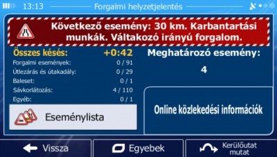

m.jeno
Nekem minden menü aktívnak látszik, vagyis fekete:
Forgalmi statisztikai adatok pipa
TMC vevő pipa
Online közlekedési információk nincs pipa
Kerülőút - simán fekete, ráklikkelésre kinyílik a következő ablak
Eseméyntípusok - ua, mint előzőDe most nézem, hogy néha szürkére vált, amikor rákeres a TMC adásra, amíg a jel keresése van addig szürke, utánna - mivel az antenna a kocsiban - nincs jel és megint fekete, vagyis aktív.
Képekkel illusztrálva: -
m.jeno
Még egy beállítást eddig nem néztünk, az pedig nem más mint - egyebek - beállítások - vezetési képernyő - TMC események számát mutassa.
Ezen kívül már semmi akadálya nem lehet, azt hogy miért nem aktív a két menüpontod, elképzelésem nincs. A TMC-re több beállítás nem lehetséges tudtommal sem menüből sem sys.txt-ben. -
