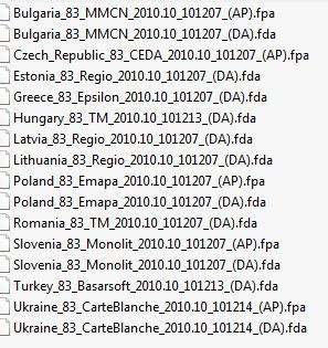

kisspista #4738 üzenetére
Én sejtem, hogy mire gondolsz. De ha jól megnézed, akkor abban a táblázatban 2 kivételével az összes tartalmazza a domborzat licenset. Viszont azok csak "kiegészítő" licensek, mert csak velük nem működik a program (az alkalmazás nincs megjelölve ezeknél)
Úgyhogy maradjunk annyiban, hogy a domborzathoz nem kell külön license file.
De már megint erősen kezdünk a warez felé ballagni!!! -

kisspista #4727 üzenetére
Igazad van, másképpen fogalmazok. Természetesen a térképekhez kell licensel, de a 3D-hez nem kell külön license, mert a legtöbb license már eleve tartalmazza a 3D-t. Így értettem.
Egyébként a linked nálam sem működik.

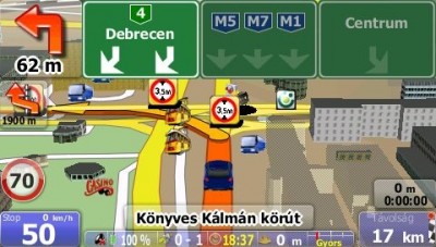

rolmillion
kisspista #4229 üzenetére
Nekem 3 gondom volt a Dafunk skinekkel (Lajos jobb, köztes pont kijelzés fenttel)
1. A zöld sávjelző táblák (nagy útkereszteződésnél lefele mutatnak) nem tetszik, kikerestem melyik ez, és az eredeti data.zipből kimásoltam.
2. A zöld-narancs nyílkombináció nem tetszett, original narancs data.zipből kikeresve.
3. Madártávlat nekem kevés az 1000 m, ezt nem ebből a képnézegetőből, de kinyomozva át tudom állítani.Na most nekem ez a 3 funkció nem jön be ezért ezeket gyorsan átmásolom, felülírom és élvezem.
Komolyabban nemhiszem hogy dizájnolnék, de ezek cseréjével én már elégedett vagyok, és van egy saját GJA Dafunk PLajos Rolmillion 223 skinTRob brandinggel
