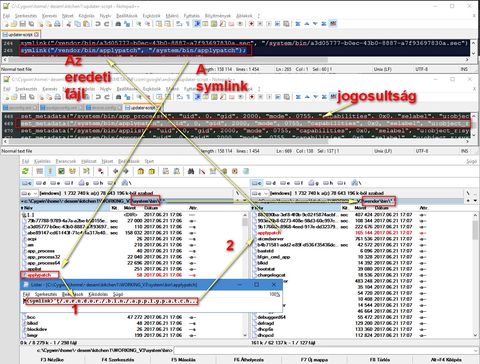

1. Rom kibontása
2. Particiók szétszedése
3. Deodexelés
4. Módosítások
5. Updater-script megírása, vagy partíciók becsomagolása. Az utóbbi gyorsabb, de nem látod a hibát telepítéskor, mert ha a partíció újra formázáskor hiba van, de nem jelzi a progi, akkor foghatod a fejed, hogy hol a hiba.
A manuálisan történő megíráskor, a telepítéskor a bejegyzéseket egyesével telepíti és így a recovery naplóban megtudod nézni mi a hiba.Egy példa a manuális szerkesztésre.

A felvetésedre, hogy a vendor valójában a system/vendor,
annyit írnék, hogy ha az ilyen egyszerű lenne, akkor egy rom "5 perc lenne".
Ha a symlink nem jó, azaz mondjuk a system/bin mappában lévő symlink fájl hivatkozása a vendor mappára nem megfelelően van megírva a scriptben, akkor bootloop egyből.
Amúgy csak csendben mondom, éppen most megyek Linuxra, egy kicsit romolni. Cunaja B389 V3. Remélem nem leskelődnek a P9 topikból. -
