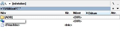

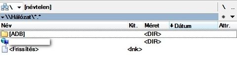

Cunaja
coyote55 #2328 üzenetére
A fejlesztői menüben USB hibakeresés és oem feloldás engedélyezett? Ha nem, hiába írod be a adb reboot bootloadert.
És ami hiba még!
Nem fastboot reboot bootloader, hanem
fastboot oem unlock ha ez nem csinál semmit fastboot flashing unlock
fastboot rebootEgyéb!
Ha ez kész, akkor a gépen legyen Total Commander és telepítsd [ezt] a beépülőt.
Csak kattintani kell a Total commanderben a zip-re és megkérdezi szeretnéd-e telepíteni? Nem kell kicsomagolni.
Ezután a hálózat résznél lesz egy adb mappaés azon belül ott lesz a teló sorozatszáma.
Bemész a telefonba, azaz a sorozatszámra és ott a power-re kattintasz, ahol ki tudod választani a reboot recovery, reboot bootloader, stb .... Soha nem használom az adb reboot bootloader parancsot, itt szoktam belépni.
Az usb hibakeresés legyen engedélyezve.
Figyelj a beépülőnél, hogy a megfelelő települjön 32 bites Total Commira a 32-bites, és a 64-bit a 64-bitesre.
Ennyi!
Ha felébredtél, 15 perc múlva készen vagy. -
