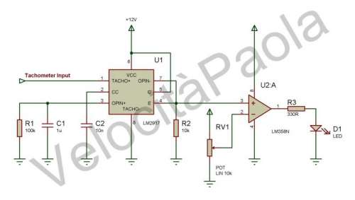

Onnan ahonnan a sima fordulatszámmérő is veszi a tekercsről. Jól mondod.
Köszönöm a programot
Valamint holnap megpróbálom levenni az R1 et és meglátjuk.
Van egy ilyen rajzom is. Az lm555 helyett egy lm2917 frek to feszültség konverterrel van megoldva ez az egyszerűbb változata szerintem. Csak ilyen chipet nehéz beszerezni.
