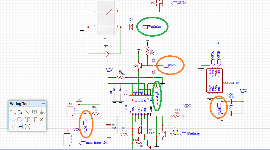

Itt egy RC szűrőre gondolsz a kondi és bázis között?
Ezzel formálható a jel, de elég kicsi kapacitást kell alkalmaznom, hogy értelmezhető legyen a 0,5% kitöltési tényező is akár (12 bites PWM, bár nyilván nem fogom tudni használni a teljes tartományt), vagy megeszi a jelet a kondi. Bár ha jól értelmezem a Dirac impulzus lényegét, akkor a szűrő vágási frekvenciája lehet akár végtelen is, vagyis mindegy mekkora kondenzátort használok. -

Ugyanezt a PWM jelet - ami itt a monostabilt tartja átbillentve - szeretném használni egy LED meghajtó bemenetén is,
Elvileg ide <200 ns fel/lefutási idő kell (8.3.1. bekezdés).Rendben, megépítem próbapanelen.
Kb mennyi üzemidő után jelenthető ki, hogy nem fog kijönni belőle a füst? -

Ez mit jelent? Mi az ami túlzás?
A jelenséget azóta sem értem, és arra sem kaptam még határozott választ, hogy ez a negatív feszültség elfogadható-e vagy problémát okoz.
Szóval az alkatrészeket úgy próbáltam variálni, hogy a lehető legkisebb mértékben mutatkozzon a jelenség.
Illetve felhívnám a figyelmet még erre:
"De ha dióda helyett egy nagyon feszes lehúzót használok (100R), akkor is ugyanezt a képet kapom." -

Astabil kapcsolásnál a kondenzátor egy R2 ellenállás mögött van. Esetemben ez utóbbi 3-5k között mozog.
És a kondi is 5-10n csupán.
Az R1 meg 470 Ohm, ami csak a fele az "ajánlottnak".Amúgy nincs erre vonatkozó infó az adatlapon.
Neten kutatva egy-egy vélemény szerint 200 mA-t tud felvenni a kollektor, de nem volt forrásmegjelölés.
Ha jól számolom, akkor 2/3 feszültségen ami 8V alig 20 mA jön át a két ellenálláson. -
