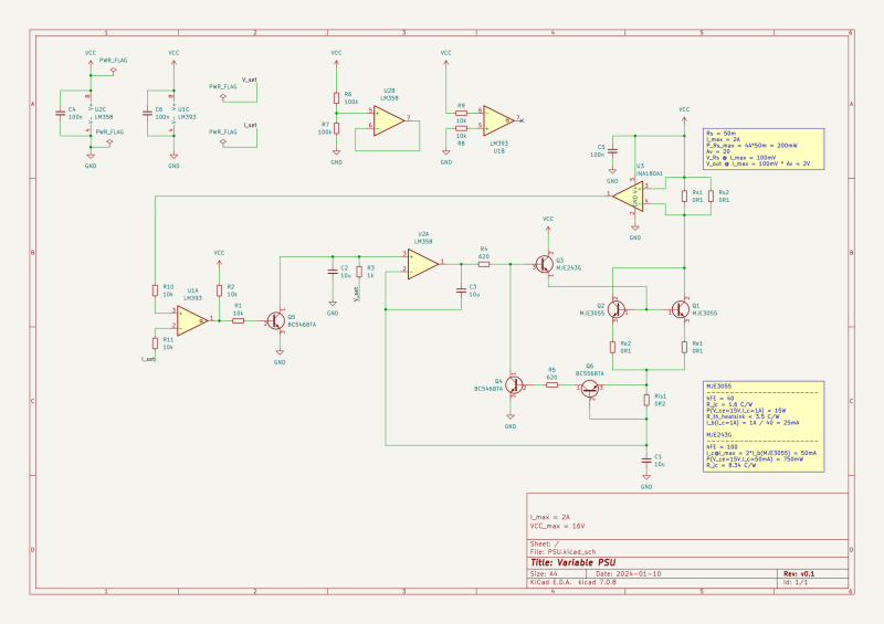

Koszonom!
A rajzokat igyekszem feldolgozni.Az Ris1-et szetbontom ugy, hogy kiadjon kozvetlenul a load felett egy 50millis tagot, figyelje azt az INA.
Azert is akarok 50-et, mert 20 az INA erositese, igy epp akkora feszultseg jon ki a kimenetén amennyi az atfolyo aram.
Kijelzes szempontabol hasznos lehet majd.
(nyilvan az adatlap alapjan is atszamoltam mekkora shunt lesz jo)A Q6 bazisa is jogos, potolom.
Itt en is szimpla NPN-el indultam, de akkor a load-ra kellene kotnom az emittert, oda folyna az OPA kimeneti arama, azt nem akartam.A 358 kompenzalo kondija kapcsan merre mozogjak, a nano tartomanyba?
Bevallom itt nem egyertelmu még szamomra a dolog, az jott le, hogy egy viszonylag alacsony frekvencian vago tagot kellene kepezni, ami lesz innentol a dominans polus.
Megelozendo, hogy a tobbi kapacitasok altal osszehozott fazis eltolasok ne vigyek at pozitivba a negativ feedback-et. -

Akkor így első ránézésre:
A Q1+Q2 kollektor áramára szabályoz az INA, de az nem egyezik meg a kimenő árammal, mert a bázis áram is az emitter felé folyik tovább. A tranzisztor áramerősítése meg áramfüggő, feszültségfüggő, és hőmérsékletfüggő is...
Az első oldali Q6 "áramfigyelő"-nek nincs bázisellenállása, ha megszalad a táp, akkor ennek is akkora lesz a bázisárama amitől tönkremegy. Amúgy a Q4, Q6 kiváltható lenne egyetlen NPN tranzisztorral. Az LM358-on a 10uF nagyon lelassítja az egész szabályzást, nagyjából használhatatlan szintre.Amúgy nézd meg hogyan működik az ún. "lebegő opampos" táp, ill. milyen a kapcsolási rajza. Ilyenekből érdemes kiindulni.
Vagy pl. próbáld az alábbiak működését megérteni, és valamelyiket továbbfejleszteni:
A felső egy lebegő opampos táp tervem, ami kettős szekunderű trafó esetén, egy G vagy H osztályú erősítőhöz hasonlóan próbál spórolni a disszipációval.
A második rajz kivonó erősítőre épülő táp. Egyszerű és nagyszerű megoldás, csak kellene bele rendes referencia (akár TL431-ből), hogy erre ne a 9V segédtápot használja. -

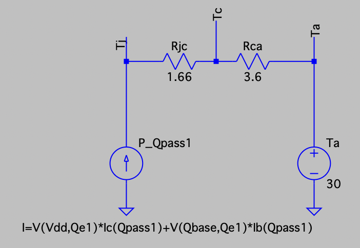

Van kedve valakinek ezt megköpködni kicsit, mit hagyok ki, mi teljesen rossz?
Valtoztathato linearis tap lenne, aramkorlattal.
16V a bemeno, kifele nullatol ugy 12V-ig tudna, max. 2A-re tervezem, addig engedne az aramkorlat beallitas, de tettem bele egy biztonsagi korlatot is vesz esetere, az olyan 2.5A-nel megfogja.
LtSpice-ban nagyjabol megszimulaltam, kb. egybevagnak az ottani ertekek a sajat szamolassal.
Ez itt azt mondja 3.6 C/W-os hutobordaval 2A-nel kb. 100 Celsiusra melegedne fel az atareszto tranyak bele (junction hogy van magyarul?), de eloszor csinalok ilyen termal szimet.

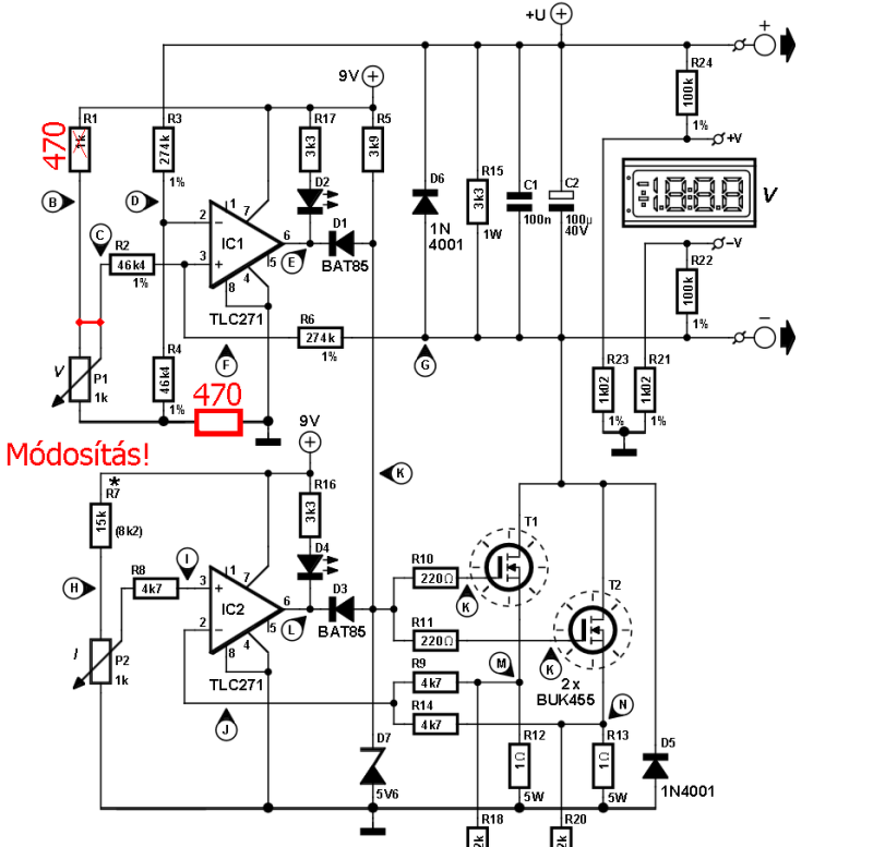

Az egyszerubb tukrot sikerult megcsinalni, mcp602 opamp + 2n7000 fet + BCM857BS dual (match-elt) PNP tranyaval.
30uA korul van melegitesre az elmozgas, ez mar okes nekem.
Bakker a SOT363 SMD dualtranyat mikor meglattam majdnem feladtam, de aztan sima pakaval meg fluxal vegulis gyorsan sikerult probalapra forrasztani.

Ha ugyanaz a tapfesz a sont elott, mint az opamp-nal, akkor az okozza a problemat, hogy a MCP602 nem rail-to-rail inputtal rendelkezik, azaz a bemenetei nem igazan mukodnek(legalabbis nagyo nem linearisak) a tapfeszultseg vagy a fold(negativ tapfesz) kozeleben. Emiatt meg is adjak, hogy a bemeneteket mekkora tartomanyban lehet hasznalni a ket taplabhoz viszonyitva(ennel az icnel ez a V+ - 0.3V es a V- + 0.3V). A kisebb meroellenallas csak akkor okoz gondot, ha akkorat akarsz erositeni a kialakulo feszultsegen, hogy a muveleti erosito offszetfeszultseget felszorozva beveri a fejet a kimeno jel. Ha balszerencses vagy az adott peldannyal, akkor pont a kozelebbi tapfesz fele megy az offszettel polaritashelyesen felszorozva, ugy meg szukebb a rendelkezesre allo tartomany.
Az INA180Ax jol mukodik, erre a celra valoban egy CSA a legjobb valasztas.
