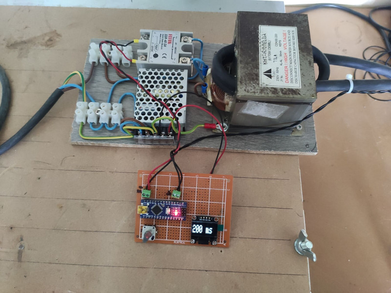

Építettem még egy éve egy ponthegesztőt mikrótrafóból meg arduinoból akkuk összehegesztéséhez. A másodlagos tekercset levágtam és hegesztőkábelből egyet tekertem a helyére. Az elektródák kihegyezett rézrudak. Igazából mindig működött de sosem dolgozott olyan jól mint a gyári megoldások. Szerintem kicsit magas a feszültség. Elszínezi a nikkelcsíkot mert némi hőt is termel, a hegesztés pedig kézzel széthúzható. Fogja azért, több akku pakkom is van ezzel a hegesztővel, de nem olyan mint amikor egy gyári akkut próbálok széttépni.
Amit nem fogtam fel amikor ezt építettem, hogy az összes leírás online amerikai és ők 110v mikrótrafót használnak, más a tekercsszám rajta.
A kérdés nagyjából annyi, hogy mik a lehetőségeim? Ha jól gondolom kicsit fentebb kellene menni az AC feszültséggel, nem számoltam pontosan, de talán egy 10-20V kellene pluszban, de ezt nem tudom hogy lehet kivitelezni.
Esetleg tudok kevesebbet tekerni a kábelből a másodlagos tekercsen? Egy teljes kanyar helyett csak egy U alakban bedugni?

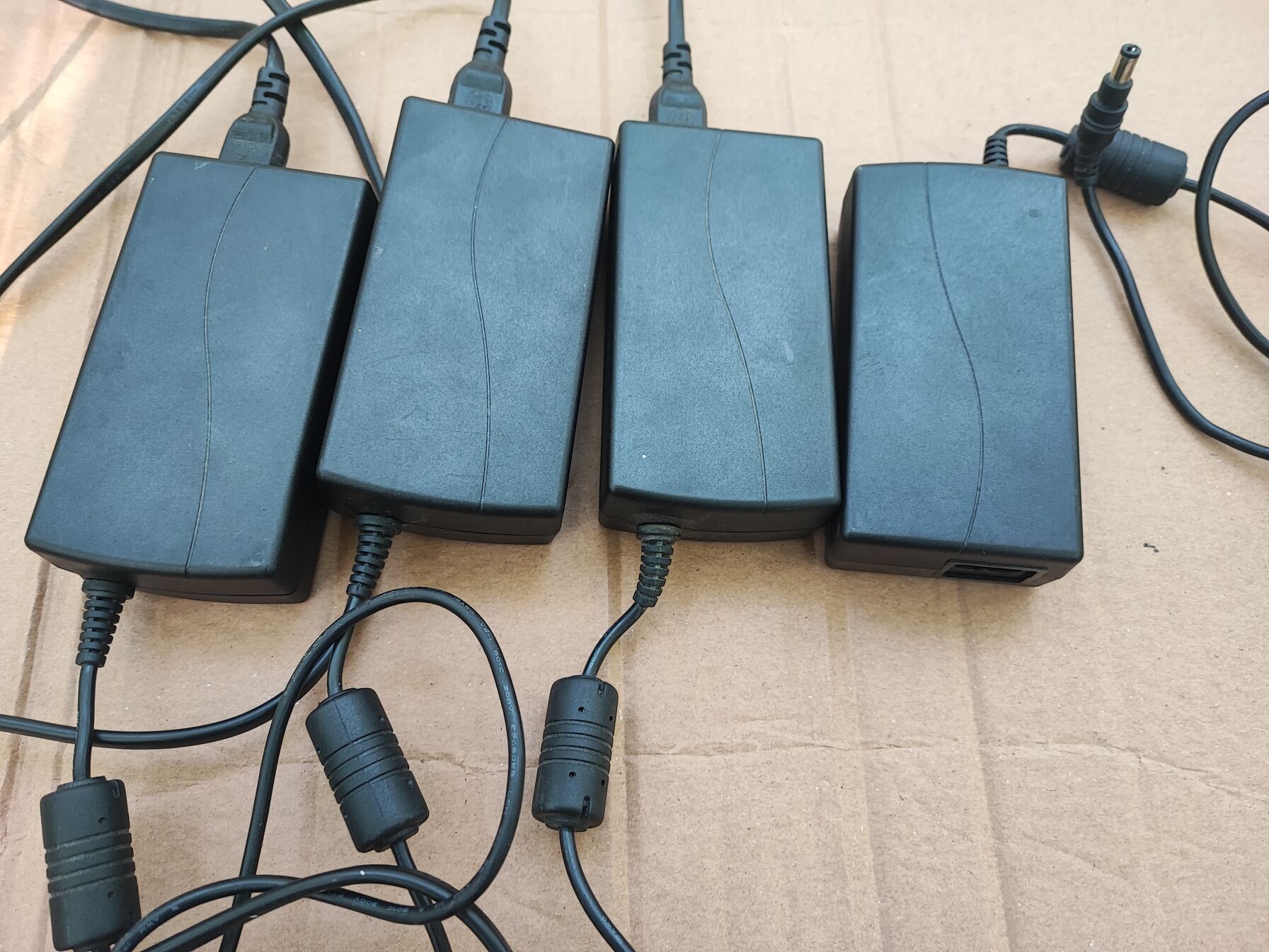

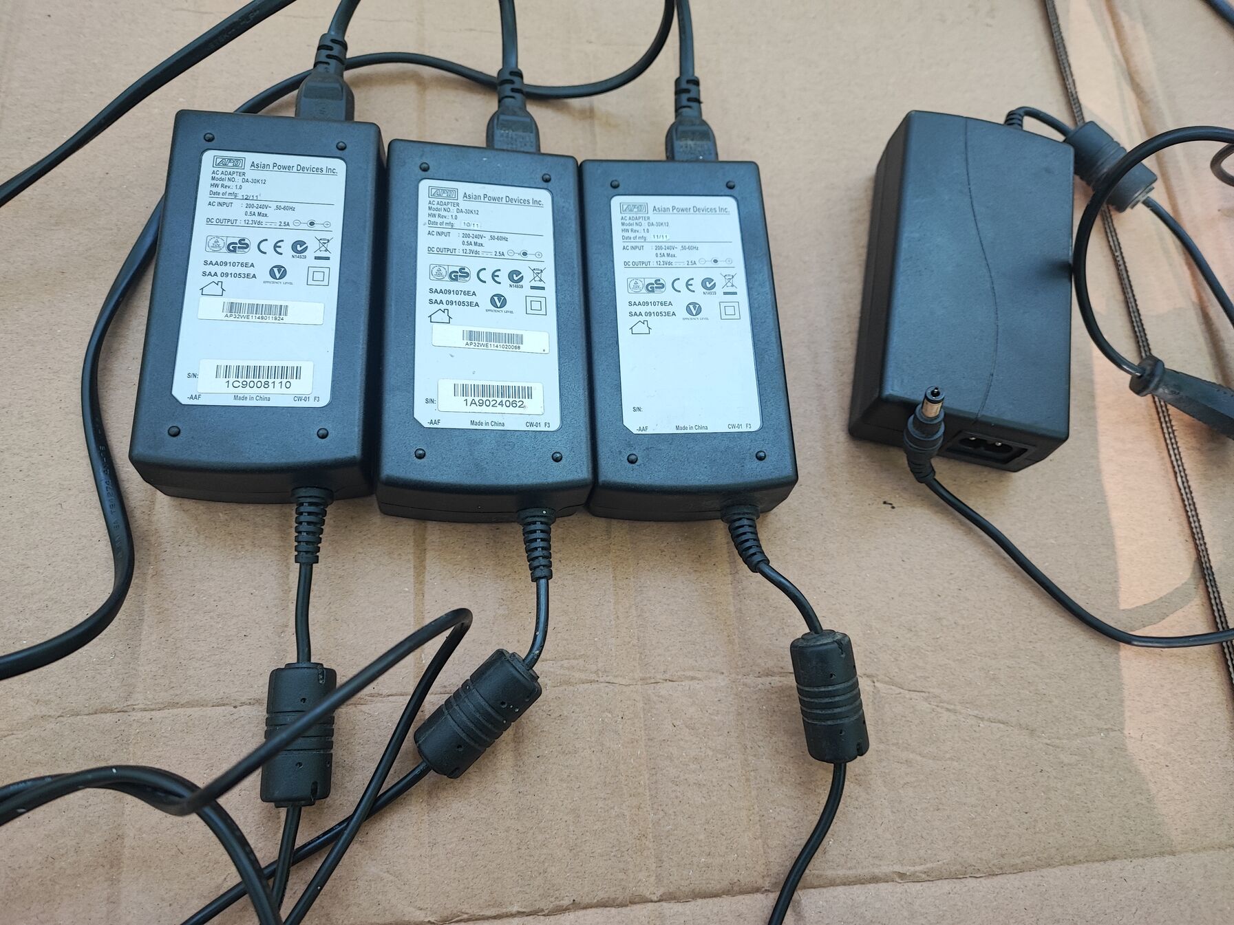

Elég hülyén van leírva mert ez egy 10x3,6voltos pakk, aminek a középértéke azaz a névleges feszültsége 36V, és a maximális feszültsége, ami megegyezik a max. töltőfeszültséggel az 10x4,2 azaz 42V.
3*12,3 az nálam 36,9, az 55% lesz csak, ennyi elég?
Valamint ezek az adapterek nem képesek áramgenerátoros módra, egy bizonyos terhelés felett pillanat alatt leállnak, majd próbál újraindulni, vagy ki-be kell dugdosni hogy újrainduljon.
3 darabnál ez is igen érdekes lehet mivel egy merült pakk simán felvenne akár 100 ampert is ha feszültséggenerátoros a töltés.
Talán megfelelően méretezett izzólámpával ezt ki lehet játszani. -

Ahány ember,annyi féle választ fogsz kapni. Én gondolkodás nélkül rátenném a 12,3V-ost. Tennék rá egy 2A-os áramkorlátot,hogy ne pörögjön maxon,induláskor. Ha az üresjárati feszültsége 12,3V,akkor túltölteni sem tud,kész vagy. Mehet a töltés. Lehet fikázni engem is,hosszú évek óta így csinálom. Eléri a pakk a töltő feszültséget,akkor még nincs tele,de már 0 lesz az áramfelvátele,és megáll a töltés. Elvileg. De ilyen nem lesz,mert pár mA-t csak fog szipákolni. De rá lehet mondani,hogy tele van! 12V felett már nagyon kevés töltés megy csak bele arányosan.Akkor már szinte tele van! Az a pakk röhögve elbírna háromszor ennyi Ampert is,melegedés nélkül.

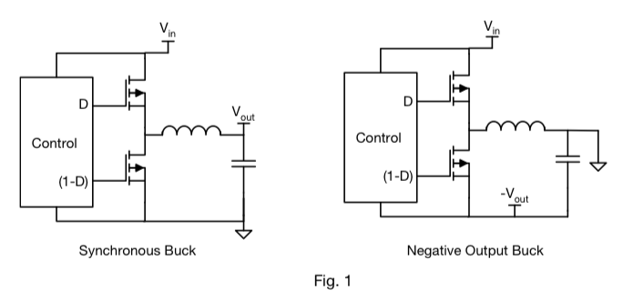

Na várj az egy panel +/- dolog nem teljesen tiszta.
Rakotottem két konvertert a tápomra, az egyiket pozitív Buck a másikat negatív konfigurációban.
Így a tápról jövő GND-hez képest (fekete krokodil) az egyiken 5V a másikon -5V van, nincs zárlat.
Vagy nem erre gondoltál?

Beköthetsz ugyanolyan a nyákot negatív tápnak is. Akkor kell jobban odafigyelni ha egy panelra akarsz tenni +- tápot is, ilyenkor nyilván csak 1db GND lehet...
A negatív táp megoldásnál arra kell figyelni hogy a +be és a -ki között nem lehet nagyobb feszültség, mint amit az IC-re maximumként megadnak. Tehát ha pl. +24V-ból csinálsz -12V-ot, akkor az IC 36V feszültséget kap - ezt nem szabad figyelmen kívül hagyni. -

Kicsit megkavarodtam.
Szóval adott egy dc/dc konverter, régebben be is tettem a képét, a nyák tervnél vigyázva volt, hogy a GND külön nagy területen legyen a hátsó oldalon, és az érzékenyebb körök rövid úton záródjanak be via-val átvezetve GND-re.
Eddig stimm, stabil is lett, nem is zajos.
(800kHz-en kapcsolgat)Namost ezt a konvertert negatív szabályozóként is tudom használni, szimplán a GND pint használva -Vki kimenetnek az eddigi Vki pedig a GND.
Kérdés: ha negatív konverter módban akarom használni, akkor át kell terveznem a nyákot is, hogy az eddigi Vki ami mostantól GND legyen kivezetve a GNDplane-re, és ahhoz képest legyenek a körök rövidek, vagy maradjon úgy ahogy most van?
Bocsánat nem tudom mennyire érthető, elég vacakul bírom ezt megfogalmazni.
