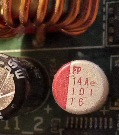

A piros FPCAP (Functional Polymer Aluminum Solid Electrolytic Capacitor) cseréje jó ötlet szokott lenni egyébként?
Hibás egyáltalán, vagy csak beteszel helyette valami rosszabbat?

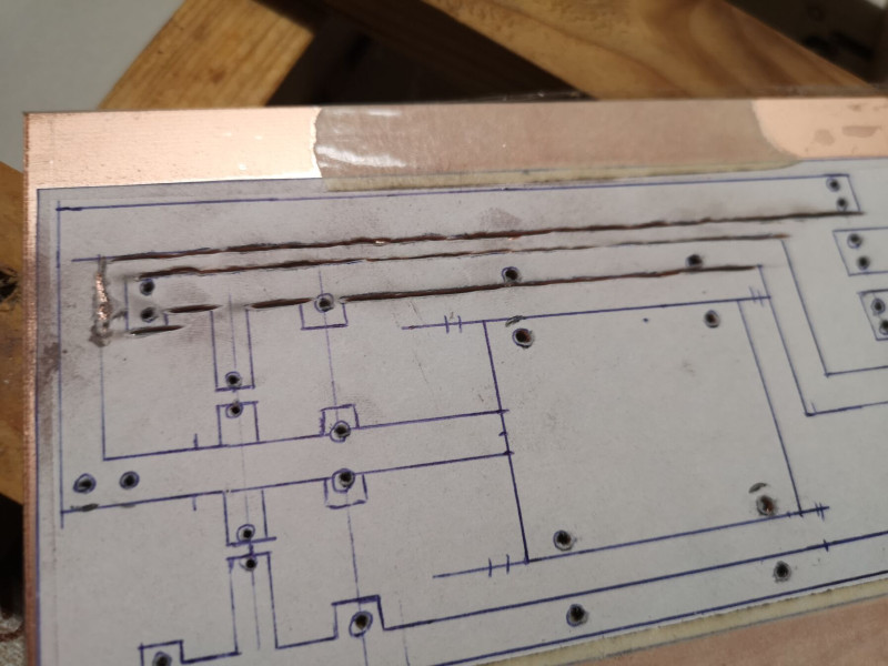

Nátrium perszulfáttal maratok, az alkohol bázisú Permanent OHP Marker típusú filc állja, ezt úgy csináltam:
Lézernyomtatós toner-transzfer módszerrel, műnyomó lapra nyomtatva, laminálógépen néhányszor átküldve a 20mil széles sávok is szépen kezelhetők:
(de amúgy a furatok körüli körök annál is vékonyabbak)

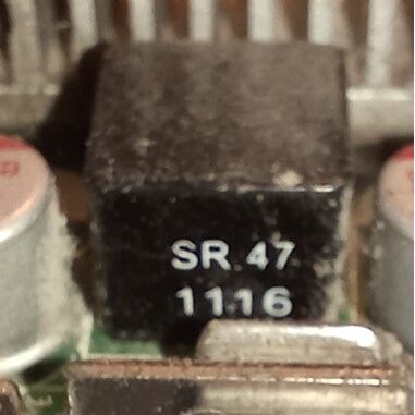

Gregman
Egy kis segítséget kérnék.
Néhány elktrolit kondenzátort szeretnék kicserélni egy alaplapon.
A legtöbbről leolvasható a kapacitása és a feszültség értéke, de akad néhány amivel még nem találkoztam ezelőtt (piros-fehér).
Meg tudja valaki mondani, hogy milyen kondenzátorok ezek?És ezek az alakatrészek micsodák?
Köszönöm,
Greg. -

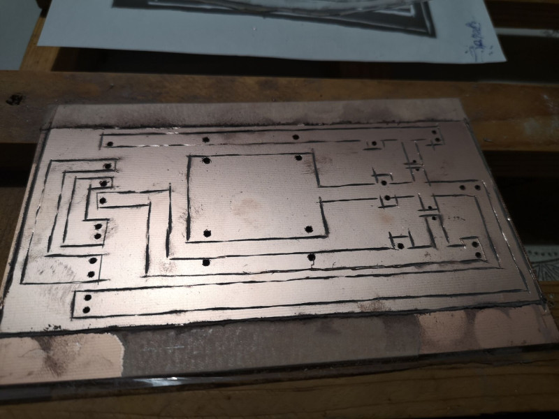

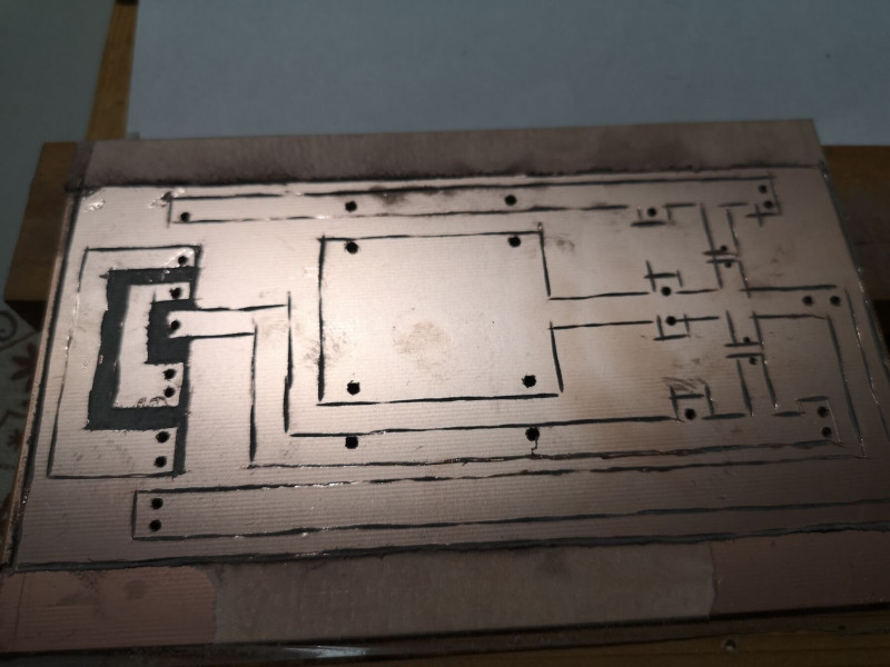

demars
Első próbálkozás:
Még sohasem marattam, így a "kaparás" mellett döntöttem.
Kis akkus maróval (Parkside) végigmegyek a nyákon. Lassan haladok, de jó lesz.
Meg jó ronda

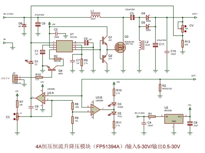

ecaddsell
#92270
Szevasz
A Q3 kimenet a legjobban osztott kimenet, itt kellene stabil 2Hz-et mérjek. Nem itt mértem a 2Hz-et, hanem az ellenállás lánc végén, mielőtt a számlálókra kerül a jel.
A Q9 az osztatlan jel, itt mértem a 32KHz-et, csak asszem a szkópom csak kettő tizedesig írja ki, nem tudja a 32,768-at, de úgy emlékszem, hogy már itt sem volt stabil a frekvencia. A Q6-os kimeneten már osztott, asszem 256Hz.
Annyi a különbség ezen 4060-as és a többi kapcsolás között, hogy itt az óra beállítása a 4060-as nagyobb frekvenciájú kimeneteivel, egy ellenállás hálózaton keresztül történik, míg más óra kapcsolásokban ez a számláló részben van kiképezve, és nincs ellenállás hálózat. Nem tudom, hogy az ellenállás hálózat nem ront e a jel stabilitásán.
A kvarcot cseréltem mert bár úgy emlékszem, hogy azzal is próbálkoztam, de az 5db kvarcból csak a beépítettnek vágott a lába, így mégsem volt cserélve.
Tegnap be volt fedve az áramkör, így felűlről is volt árnyékolása, de nem változtatott semmit.
Üdv. -

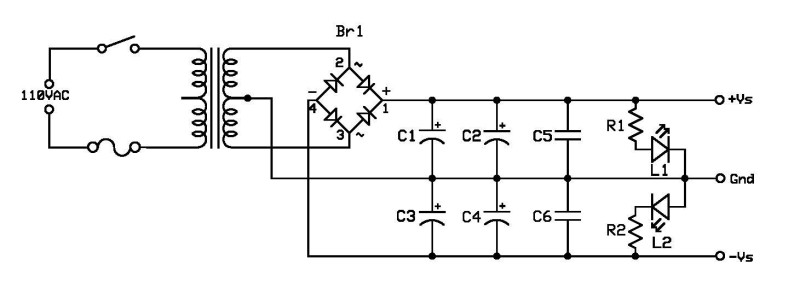

demars
Ennél az (egyszerű) kapcsolásnál, a C1-C4 kondenzátorok értéke lehet pl 10.000 uF a két másik fólia kondenzátor milyen értékű legyen? C5 és C6 illetve, mivel fólia kondenzátort ír a szerző ezeknél a polaritás nem számít ugye?

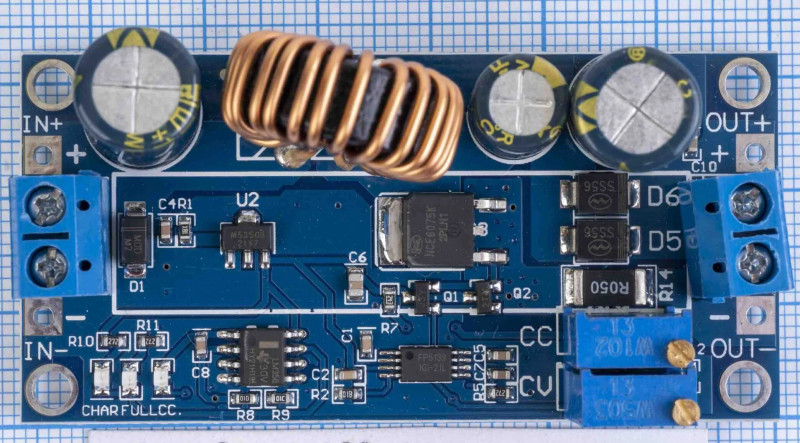

Tapasztaltam bizonyos zavarokat az XL4015 CC/CV modul beszabályzása közben is, amikor váratlanul leáll, mintha nem úgy viselkedne, mint egy igazi CC/CV labortáp. Lehet, hogy az LM358 áramfigyelő valamitől kiakad, pontos okára nem jöttem rá, mindamellett a modul hasznos, ha már belőttük, végzi a dolgát.
Továbbá nálad az FP5139 Soft Start funkciója okozhat még gondot. Nem tudom, hogy 2. lábon 100 nF milyen változást hozna, vagy be kellene avatkozni ennek a lábnak a feszültségébe, de az milyen hátrányos következménnyel járna, mivel eléggé megvariálták, hogy a túláramvédelmet is ez a láb kezeli.
Tamy
Adott ez az FP5139-en alapuló step up/down konverter:
Két gondom van vele, az egyik, hogy kb. 14 V körüli bemenő feszültség esetén letilt, erre olvastam valahol, hogy a panel tápellátásáért felelős M5350B cseréje Zener diódára (a hozzá tartozó R1 ellenállás cseréjével együtt) orvosolja. Ez valóban így van, viszont az okát nem értem, az M5350B adatlapja szerint 35 V bemenő feszültségig elvan, mégis letilt kb. 14 V felett. A panel saját áramfelvétele biztosan nem éri el a limitet, maximum az LDO túlmelegedés elleni védelme kapcsolhat le, bár amint lejjebb csökken a bemenő feszültség, a kimenetén újra megjelenik az 5 V.A másik, zavaróbb problémám, hogy ha lassan emelkedik a bemenő feszültség, akkor a kimeneten beállított feszültség nem jelenik meg, hiába érte el a bemenő oldal akár már a 20 V-ot is, míg ha gyorsan emelkedik (vagy kerül rákapcsolásra), akkor rendben működik. Ennek okára még nem sikerült rájönnöm.
