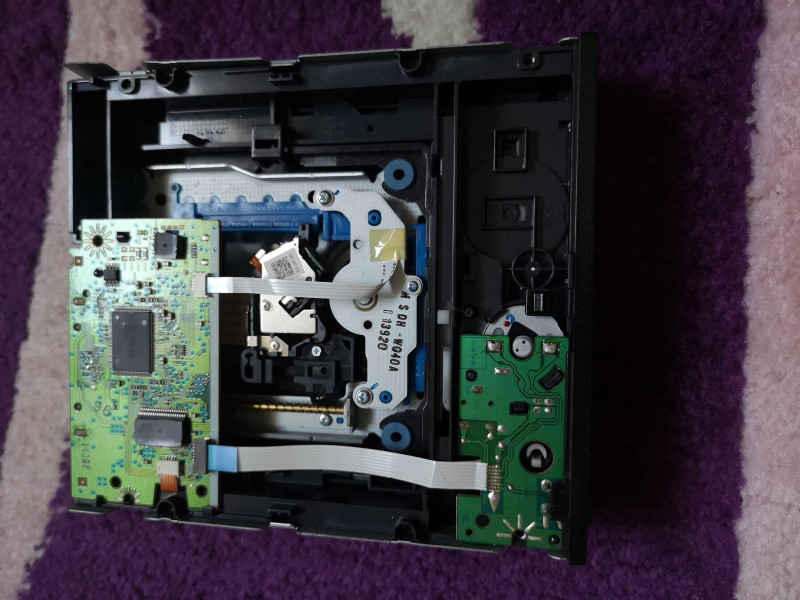

PC-s dvd író nem olvas cd-t mik lehetnek a hiba forrásai? Hol érdemes keresni első körbe?
