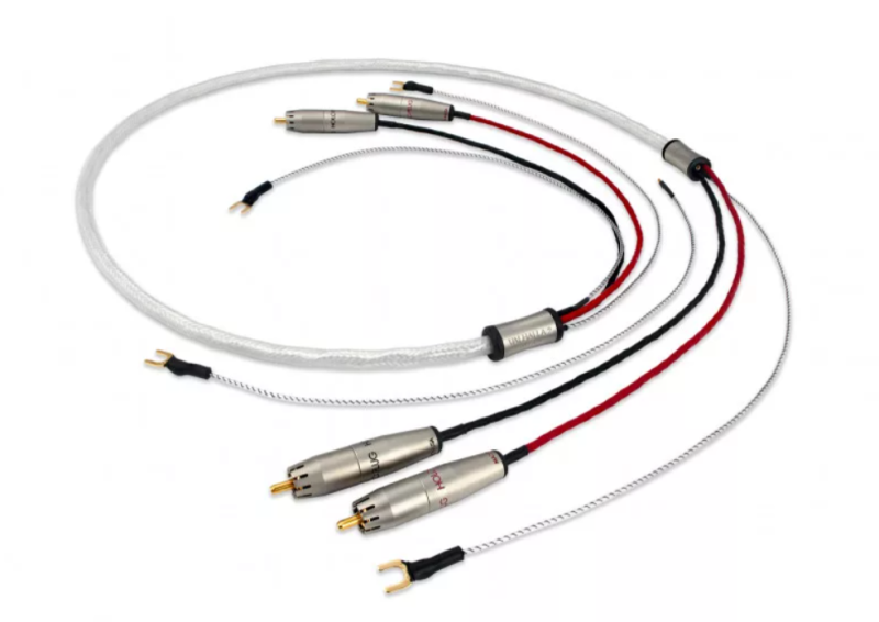

DroneZ^ #128314 üzenetére
Irónia volt millás kábelek ajánlása. Ezek alapvetően presztízs termékek, így adott a többé-kevésbé magas ár, cserébe a dizájn igényesebb meg általában az anyagminőség is, tehát tekinthetjü egyfajta ékszernek is. Jobb hangminőséget viszont nem kapsz, nem ez a céljuk a gyártóknak. Ezek luxustermékek, amivel egy exkluzív klub tagja lehetsz. Persze a gyártók és a klubtagok rendszeresen érvelnek amellett, hogy jobb a hangminőség is, de erre semmilyen tudományos bizonyíték nincs.
proci985
MODERÁTOR
felesleges cserelni.
ha rez a kabel (arkategoriat nezve annak kene lennie), akkor nulla kulonbseg lesz hangra csere utan.
ha nagyon benned van a cserelhetnek, en inkabb a szoba akusztikai kezelesere neznek ra.
a korabban emlegetett sokmillios kabelek feleslegesek es borderline trollkodasnak minosulnek.
denesdr
Műszaki szemmel értelmezhetetlen a jobb minőség ebben az esetben. Szubjektív beszámolókon kívűl semmi bizonyíték nincs rá, hogy két, műszakilag megfelelő kábel másként viselkedik, máshogy szól stb. Csak ugye szubjektív beszámolókat olvasva/hallgatva, könnyen lehet, hogy placebóhatást olvasunk/hallunk.
Na jó, azért hátha ajánl neked valaki olyan kábelt, ami a pénztárcádnak megfelel és valamilyen szempontból, valamilyen rendszerben, valakinek a fülével, valamilyen zenével jobbnak/másnak ítéltetett, mint a te mostanid.
