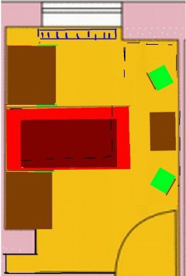

Amúgy egyértelműen inkább az első variáció, nem kell annyira szétpakolni azokat a hangfalakat, csak szétesik a tér.
#16939776
Csak a saját véleményem:
az első a szimpatikus. ebből indulnék ki.
Mod1: a ruhás szekrényt (ha már úgy is építeni kell) én a kanapé mögé raknám 40cm vastagságban, kicsit elnyújtva. Az ajtaját pedig perforáltra, vagy függönyösre kellene kialakítani. lenne funkciója a ruháknak, adna csillapítást. (sokkal több direkt hangot kapnál, jobb lesz a sz.kép) illetve ha kijjebb kerül faltól ezáltal a kanapé az sem baj.
Mod2: Az ablaktól kicsit "beljebb" a mostani szekrény felé kellene rakni az egészet(hifi) legalább 1,5m-el
Az ablaktól 25-30cm távolságra valami sűrűbb "fodros" függöny.
(itt a két oldal közti hangszínkülönbséget orvosolnám ami a rendezői jobbról kemény felület, balról a "tágas tér" okozna.)Mod3:A falra ahol most a (barna kocka szekrény van) kellene rakni "valamit" ami megtöri a két legtávolabb lévő fal párhuzamosságát, tehát bármi ami szöget zár be a fallal, könyvespolc szellősen megpakolva, lefüggönyözve 10°-os ang-al.
Nem tudom hogy ez neked menyire meredek, gondolom nem csak zenehallgatás céljára készül ez a helyiség. Ha ennél tovább szabad menni, akkor a dobozok mögötti falnak lehetne 2-3°-os ferdeséget adni

Mindenképp próbáld meg hosszában elhelyezni! Pl a két szekrény mehet egymás mellé szorosan (le), utána az ablak felé a PC, és az ablak elé szimmetrikusan mehetnek a dobozok.

Minek neked két szekrény?
Amúgy én azt tudnám javasolni olcsó megoldásnak, hogy amikor zenét hallgatsz, akkor kihozod a hangfalakat a szekrény elé. Mondjuk széjjel teszed őket 120 centire, a szekrénytől legyenek 40-50 centire, akkor te leszel jó 1 méterre az ő általuk kifeszített síktól, de ez a hangfalaktól megvan 120 centi (lusta vagyok utánaszámolni, de szerintem ok a távolság), vagyis megvan az áhított háromszög.
Jobbat én sem tudok most így, hogy ne boruljon föl a szobádban a harmónia.
Persze lehet te nem olyan szertartásosan hallgatsz zenét, mint mondjuk én, aki leül, és leragasztja magát egy helyre.
#56474624
Hát nekem egyik rosszabbnak tűnik mint a másik, ha jól értelmezem.
Biztos az a 60 centi a két hangfal között? Azért az nagyon kevés, legalább kellene 130-140 centi szerintem.
A sarokba helyezős megoldás pedig álló hangfalnál (azaz itt pláne, igazából sose jó) szintén nagyon rossz. -
