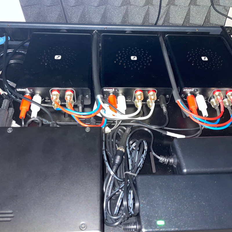

Fercsa
adzam #130613 üzenetére
Olcso, relativ, ha egyszerubb alkatreszeket hasznalsz akkor olcso tud lenni. Nyilvan itt is vannak csili-vili kondik meg tekercsek es konnyen el lehet tevedni a vudu dszungelbe is. Nem beszelve az extra kutyukrol amiket megsporolsz egy passziv rendszernel.
Itt egy pelda. A vegeredmeny FR tekinteteben hasonlo, fazis(nincs a kepen) mar kevesbe. Ami erdekes meg a passziv vagasbol adodo 25dB-lel alacsonyabb egyenetlensegek. Hallani fogod? Nem valoszinu. Szerintem, ha csak az a cel, hogy olcson kijojjon az ember es szoljon valami akkor meg mindig a legjobb valasztas.
Nekem ez eleg friss tema, mivel nemreg raktam ossze a rendszerem es vegul megis aktiv mellett raktam le a voksom. Az okok pedig. A gorbe minimalisabb szebb, igy a szummazott eredmeny is szebb. Flexibilitas, barmikor-barhol hozzaadhatok egy-ket decbelt szobakorrekcio cimszo alatt. Fogyasztas nincs elszallva, a 3db erosito osszz-vissz 15W-ot eszik, egy regebbi posztban mar megemlitettem, lemertem.
Tipikus ITguy mentalitas.. 1U-s racktalcara rogzit mindent amit lehet -
