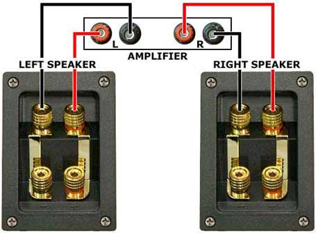

harcikoca #52009 üzenetére
Jól kötötted össze, fekete a feketével, piros a pirossal.
Mit takar, hogy szarul szól? Ha nincs össze kötve a doboz hátulján, ugyanúgy szól?
Szól mindegyik hangszóró?
Leírtam mindent. Ha minden jó, megvan a fázis helyesség, az erősítő hibátlan, a mély hangszóró membránja nem súrol, és mindegyik hangszóró szól, akkor szólj egy szakinak, mert vagy elsiklottál valami felett, vagy kókányolva van belülről a doboz váltója. -
blattida
#10726912

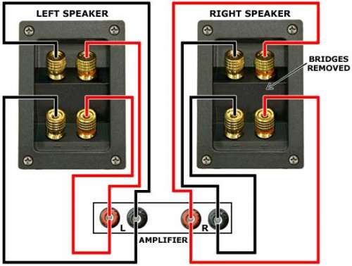

harcikoca #52000 üzenetére
Nagyon fontos, hogy ügyelj a helyes bekötésre. Ha felcserélted valahol a pluszt a mínusszal, akkor sosem fog jól szólni.
Az is fontos, hogy meg győződj róla: nem berhelték a dobozon belül a bekötéseket. Ne higyj a jelöléseknek. Fogj egy ceruza elemet, és a doboz jelölésének megfelkelő minuszt a ceruza elem minuszához fogd össze, a pluszt pedig érintsd hozzá a ceruza elem plusszához. Csak pár pillanatig tedd ezt meg. Ha a mély hangszóró membránja kifelé mozdul, akkor a bekötés dobozon belül is helyes.
Vedd ki az áthidalókat a dobozok hátuljának csatlakozásaiból. (azaz a jumpereket). Kösd be egyesével az alsó és a felső csatlakozókat megfelelő pólusokkal, és ugyanott hallgasd meg a mélyeket külön, és a közép-magasokat is külön. -egyszerre csak egyet hallgass meg, nincs e recsegés, furcsa zaj, egyformán szólnak e a hangszórók.
Ha mindezeken túl vagy, és nem találsz hibát, akkor a rendszered ennyire képes jelenlegi állapotában.
Meg lehet próbálni az erősítőn ugyanazt a dobozt mindkét oldalra bekötni. Hibátlan erősítő esetén itt sem hallasz különbséget.
Szisztematikusan és türelmesen, gondosan figyelve csinálj meg mindent, amit leírtam. -
