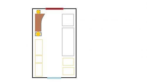

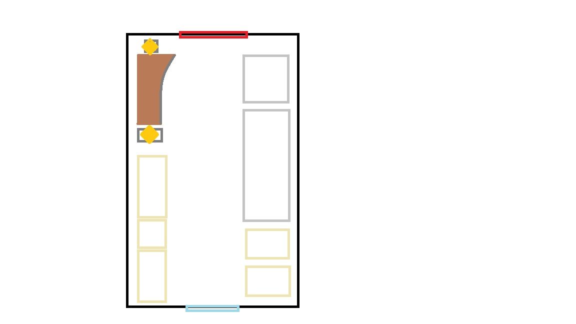

Már háromszor átrendeztem a szobát, illetve egy másik szobában is volt, ott is két helyen. Az a "vicces" hogy akármilyen elrendezésben próbáltam eddig, kb. mindig ugyanolyan pozícióban volt ideálisnak tekinthető az akusztikai élmény. Attól viszont egy kicsit kitérve jelentősen romlott a mély tartomány. A hangkép nem, csak mélyek szivárognak el. Gondoltam már rá, hogy esetleg valóban gond lehet, hogy nem tud szabadon minden irányba sugározni, mint egy állványon. De nem tudom hogy ez valóban javulást hozna-e.
Jelenleg így néz ki a szoba nagyvonalakban. Nyilván nem egy szabálykönyv szerinti hallgatószoba, de ez nem is elvárható. A sárga rombuszok a Solo-k.Egy-egy könyvespolc tetején vannak úgy 30 fokkal befordítva.
De voltak már a rövidebbik oldalon az ablak (pirossal jelölve) két oldalán ugyanígy polcon, befordítva, és a másik hosszabbik falnál is, teljesen más szobai elrendezés mellett.
Csillapítóanyaggal, meg diffúzorral mit kellene kezdeni? Utóbbit csak autóiparból ismerem amúgy is. -

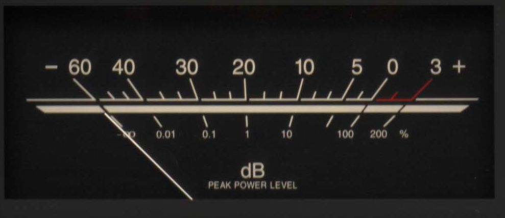

A műszaki adatok szerint a main-in 1 v van specifikálva. Az erősítő elején van egy deprez műszer ami mutatja a kivezérlést. 1 voltnál 0dB mutat 2 voltnál +3dB tehát kb rendben van, + az alsó skála 8 ohm terhelésen a kimenő teljesítményt.
Ez nem az én cuccomról készült. A skála ua 0dB/100W-ig
A mérés a My Disc The Sheffield, A2TB Test CD 1KHz 0dB trac-al történt.(#57262) Tamoo: Én csak annyit írtam, szerintem nem illenek össze.
