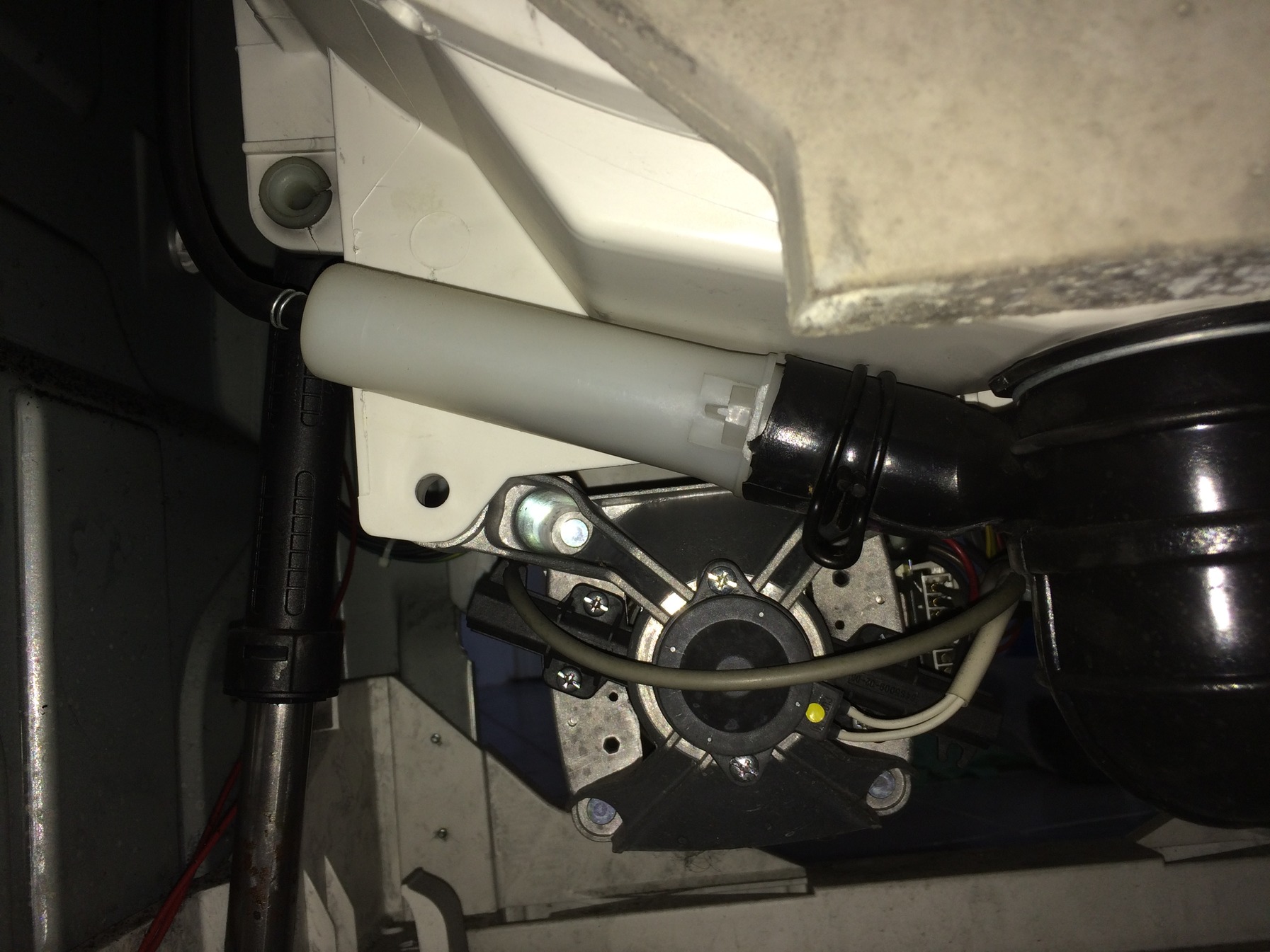

a külső dob oldalán van egy műanyag tartály, leszedni, kitisztítani
az érzékeli a bent lévő vizet, mivel nem ürül ki, ezért azt hiszi, hogy a gépben víz vankép bal szélén félig látszik az átlátszó (újkorában átlátszó) tartály

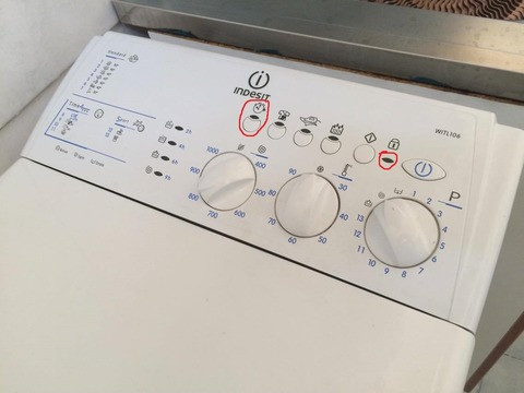

Sziasztok! Adott a képen látható mosógépem.
Teljesen jól működik, egészen a leeresztési ciklusig, amikor a leeresztő szivattyú működésbe lép, a két bekarikázott led villog gyorsan, egymással szinkronban.Amiket eddig leellenőriztem:
-Leeresztő szűrő tiszta
-Leeresztő a lefolyónál szabad
-A gépben nincs víz, ergo a kiszivattyúzás megtörténik, ám nem áll le.
-Ha csak magában a centrifuga programot indítom, akkor is hibaüzemmódba vált, és a szivattyú folyamatosan zúg, pedig a dobban egy deka víz nincs már.Ezek fejében van valakinek bármiféle ötlete erre a problémára?
Hálás köszönet. -
