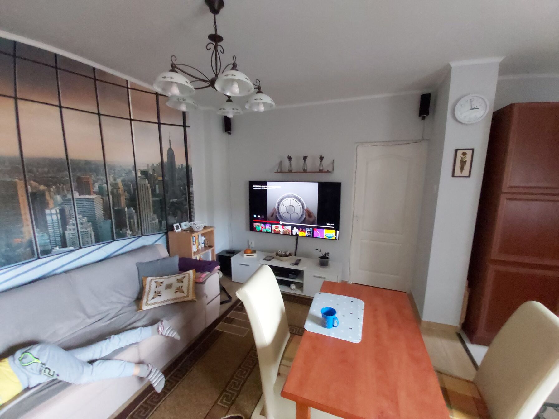

Sajnos nem igazán tudom átrendezni, mert minden centi ki van számolva. A kanapé egy nagy sarokkanapé, tehát a szembe falon is van 2 ülőhely és összesen 3-an vagyunk, de a gyerek általában a sját szobájában tv-zik.
A poszterrel szemben meg nincs fal ott a konyha van már egybe nyitva a nappalival.
Most arra gondoltam, hogy a polc hangszórók és a center elférne a tv alatt a szekrényen. Egy Dali Oberon 1 pont nem lógna bele a tv képébe. -

Ezért is csatoltam a fényképet, mert elcseszett az egész nappali és hátha tudtok valami megoldást.
A bal oldali fal az tégla fal csak ilyen fényes poszter tapéta van felrakva.
A center sajnos ahogy mondod a legalsó polcon van.
Akkor felemelem a keretet és a centert is cserélem, de a legnagyobb problémám az elhelyezés. A center még fel tudom tenni vagy a tv feletti polcra, vagy a tv szekrény tetejére, de mivel a háló ajtaja totál útban van a front sugárzókat egyszerűen nem tudom hova tenni csak az ajtó fölé. -

Segítséget szeretnék kérni a meglévő rendszerem upgradelésében.
Van egy Denon X1200w házimozi erősítőm és hozzá egy H/K Hkts 16 hangfalszettem.
Eddig csak mozizásra használtam, de most erről szettről szeretnék zenét is hallgatni.
Úgy tervezem, hogy zenehallgatáskor sztereó módba teszem az erősítőt és a hkts két front hangszoróját lecserélem valami normális front hangfalpárra, ami zenehallgatásra is megfelelő minőségű és az erősítő is megbírkózna vele.
Mit ajánlanátok erre a célra?
Linkelek egy képet a nappaliről, abban is jöhetne ajánlás hogy tudnám őket elhelyezni hogy el is férjenek. A nappalim sajna csak 16nm.Szerk. Összeg kb. 100.ezret szánnék a dologra.
