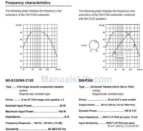

A Yamaha NS-P240 szett inkább a visszafogott teljesitményű névleges 30W / zenei 100W terhelhetősége miatt okozhat gondot és a hangminősége talán filmnézéshez még megfelelne, de zenehallgatásra kevés. Filmezés közben is nagyobb élmény egy jobb minőségű hangsugárzót hallgatni.
