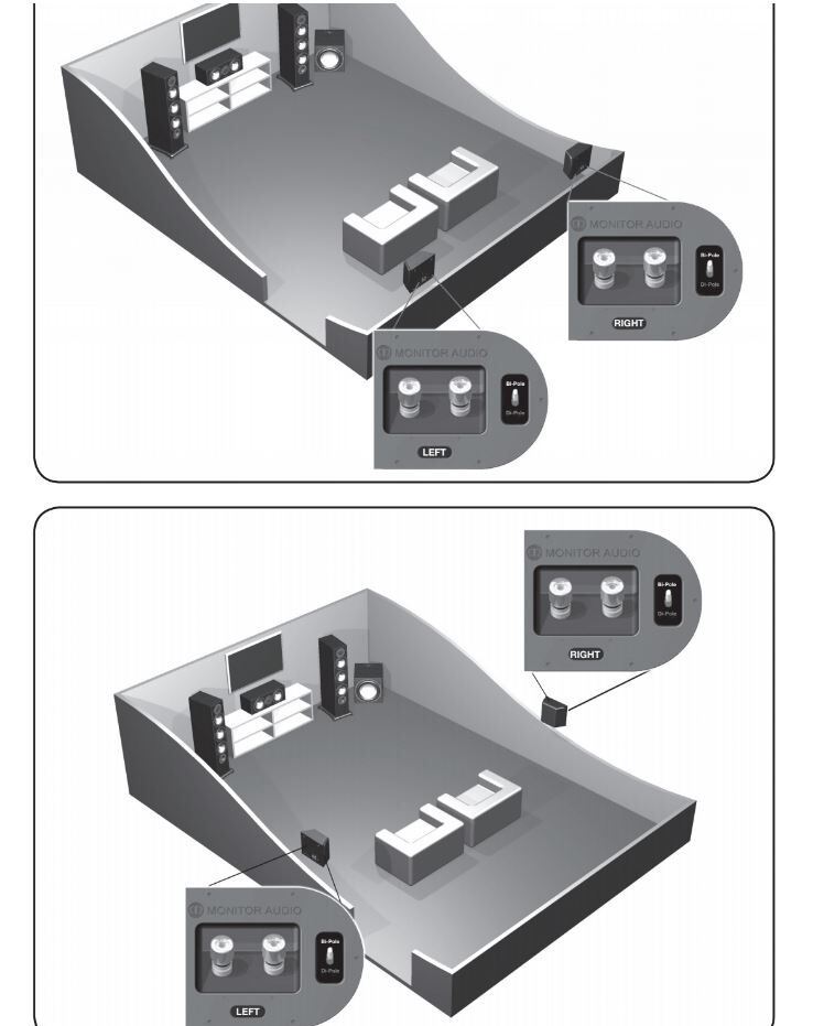

Dorian
Viiktor1989 #53742 üzenetére
Felfúrsz a falra stabilan egy-egy kis keményfa konzolos polcot, és ráteszed. Surround-magasságban nem értelmezhető állványra tenni.

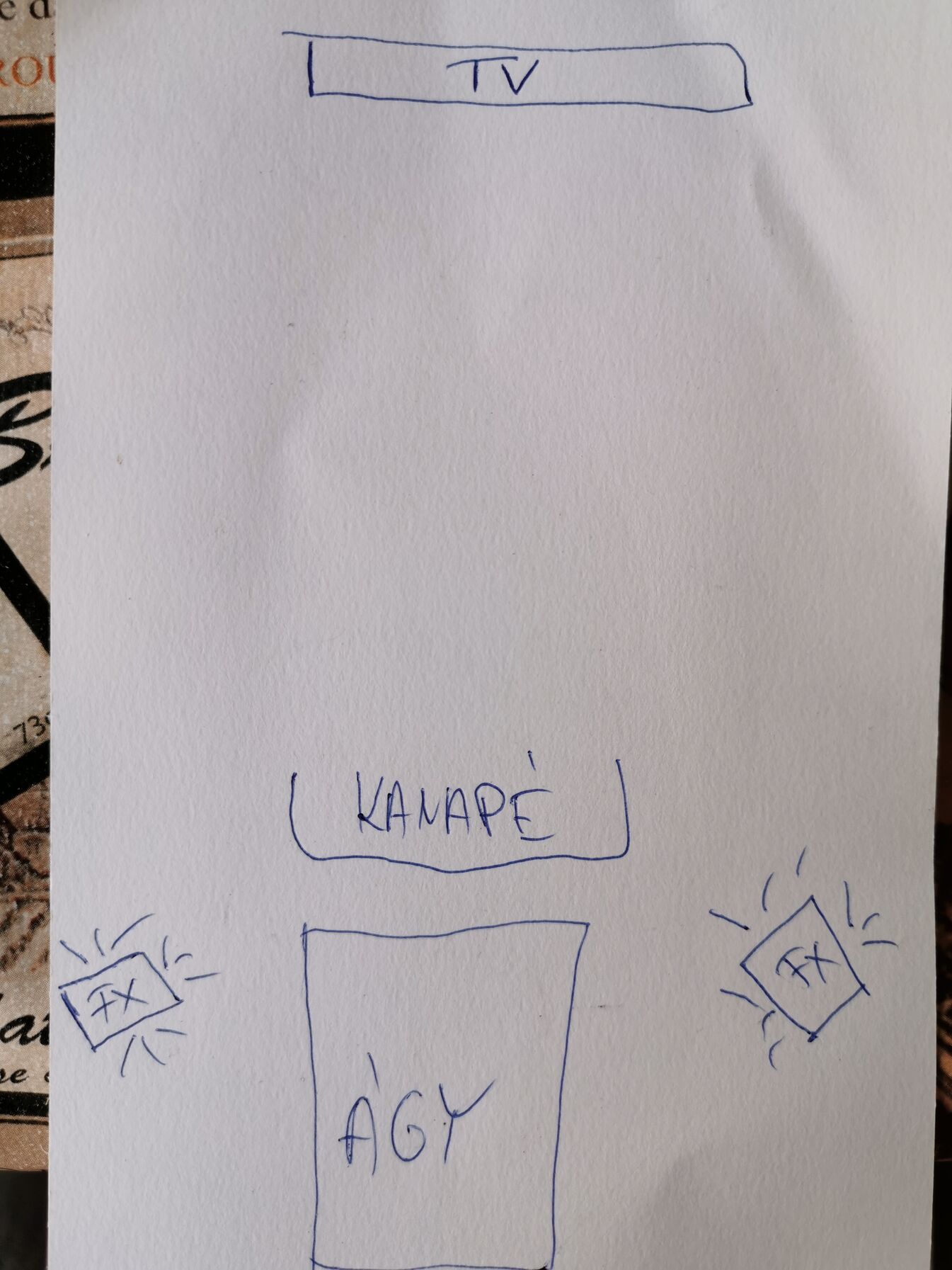

Tamoo
Viiktor1989 #53739 üzenetére
Úgy hogy mind a 4 surround mögötted van úgy semmi értelme. Kettőnek melletted kell lenni.
BBéci
legenda
Viiktor1989 #53736 üzenetére
Nem tragédia,ha a rajzodon látható elhelyezés marad. Próbáld ki az összes lehetőséget, azt válaszd, amelyik számodra a legjobb hangzást adja.
Ha problémás a di/bipólok elhelyezése, akkor direktsugárzókat kell venni. -

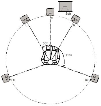

mpo
Viiktor1989 #50692 üzenetére
Az elrendezéshez itt adtam egy linket, töltsd le a pdf-et.
[link] -

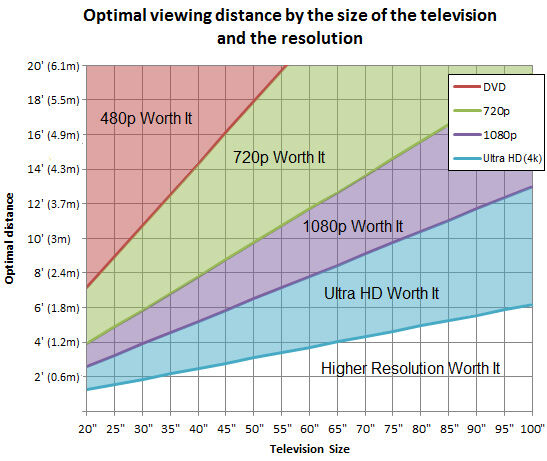

mpo
Viiktor1989 #50657 üzenetére
A szekrényt, ágyat és az asztalt még ne rajzold be.
Indulj ki abból, hogy milyen messziről érdemes nézned a tévédet, figyelembe véve a nézési távolság ajánlást (méret, felbontás).
Az itt adott ábrát használhatod vagy a Dolby pdf-jét.
#50606
Ha ezzel megvagy, jöhetnek a bútorok, akár két fotel is. -
BumBum Jack
Jol néznek ki a hangfalak.
BBéci
legenda
Egyértelműen, több okból hanyagolni kell az ágyat, mint hallgatói pozíciót!
mpo
Viiktor1989 #50654 üzenetére
Előbb-utóbb kér valaki egy Móricka-rajzot a szobáról és a rendszered helyéről.
Készülhetsz az átrendezésre. -

mpo
Viiktor1989 #50618 üzenetére
Igen számít.
Korábban kitettem az ábrát, ha magad mögé nem lehet tenni, akkor a 90 fok és távolabb még mindig jobb.
Ebben vannak képek az elhelyezésről:
[link] -

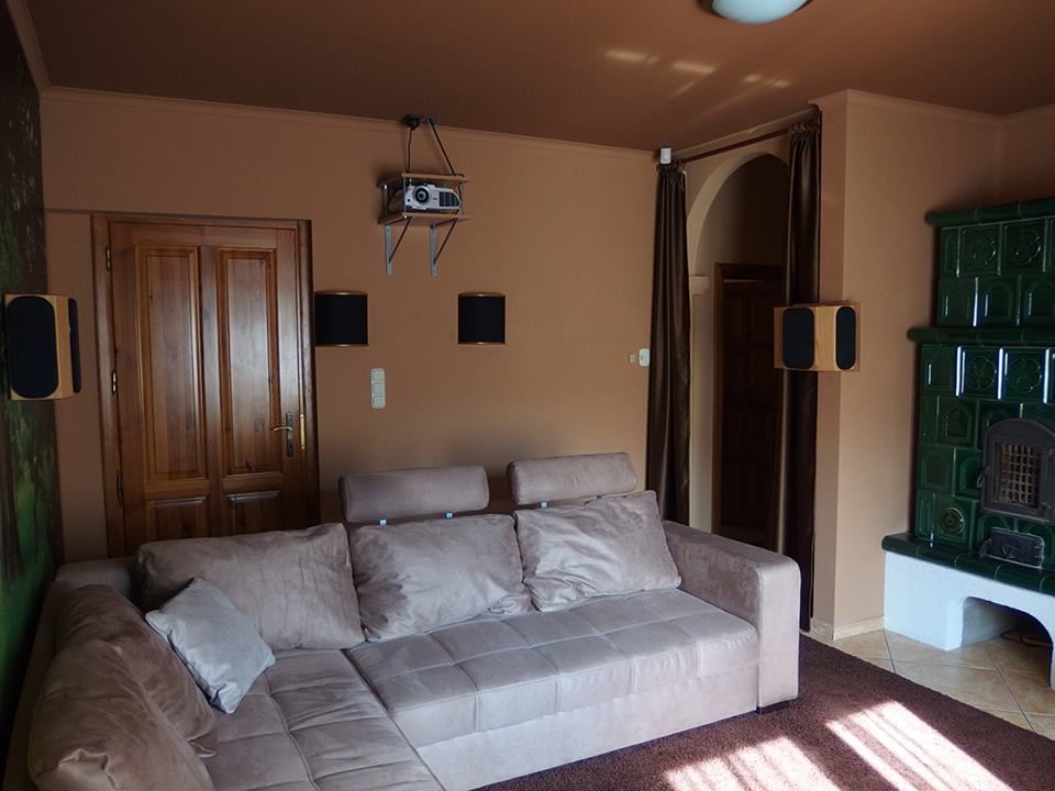

BBéci
legenda
Viiktor1989 #50607 üzenetére
Az nagyon nagy baj! Az úgy sok minden lehet, csak surround nem.
(#50609) Tdizsolt
Hogyan tudnám megértetni veled, hogy bármi van a hangdobozok körüli 1 méteres sugarú körön belül, az befolyásolja, rontja a hangzást?
Különösen gáz, ha két oldalról be van szorítva fal és szekrény közé. Belépő szinten sem elfogadható. -

Viiktor1989 #50600 üzenetére
Kicsit az elhelyezésen módosíts! Ahogy a képen látom a szobakorrekció pontosításához a frontok kerüljenek előrébb a center vonalánál (amúgy is túl közel vannak a falhoz), az sem baj, ha kicsit beforgatod őket (én beforgatás párti vagyok, nagyon jót tesz a térnek). Az egész 5.0-át egy körív mentén képzeld el, kb így:
A megfelelő elhelyezés, forgatás, szövetkorrekció (szőnyeg, függöny) után, hidd el centire pontosan be foglya mérni!
(későn frissítettem, fantasztikus ez az új fórummotor - látod előttem hasonlóan leírták, próbálgatni kell hogyan lesz jobb)

mpo
Viiktor1989 #50597 üzenetére
Minden OK, csak az az első képen a távolságok "furcsák". (Közben eltűntek a képek).
Amit az #50596-ban kérdeztem, az itt is kérdés.
Nézési távolság:
[kép] -
