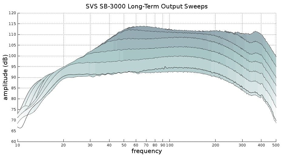

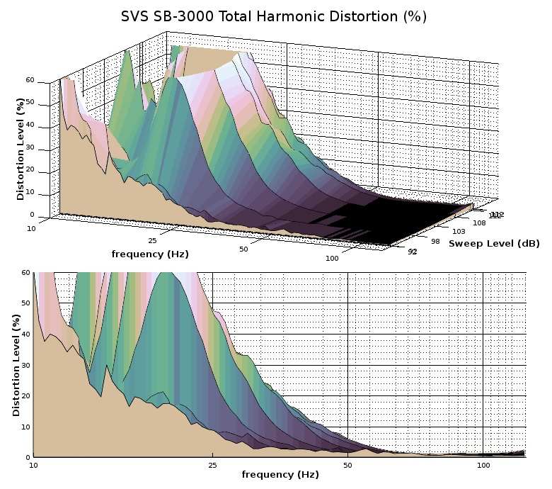

A KRK alsó frekije úgy 31-33 Hz, hogy nincs benne DSP, így ez a valódi is. Max hangerőn is ugyanúgy szól. Az SVS-nél ez nagyon kis hangerőn EQ-val 19, de olyan korán lefejeli a tápot miatta, hogy ebből semmit nem fogsz hallani. A valódi alja a nagyobb testvérének van 50 Hz környékén. És emiatt az SVS olyan mértékű torzítással szól, hogy konkrétan nem fér rá az ábrára.

Az az SVS kb annyit ér, akörüli subok teljesen megalázzák, lásd például a KRK 10s-t. Nincs egy tulajdonsága az SVS-nek, amiben jobb lenne, egyedül a beépített EQ az, amivel rengeteget lehet javítani a hangján, és a konkurenciától senki nem tudja, de akkora felárért már vehetsz hozzá MiniDSP-ből 3-at is.
