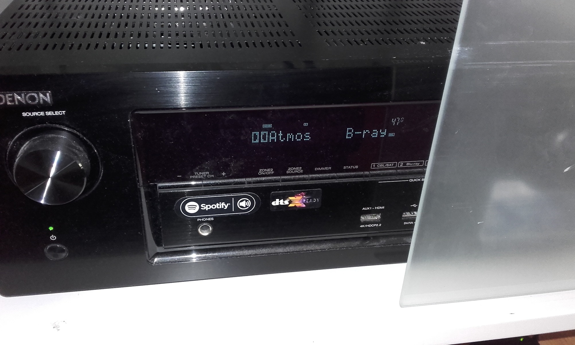

Nekem a Qnap 251 HDMI kábellel van összekötve a Denon 2200-es AVR el az egyik pajtásomnak pedig Yamaha 3040 es AVR el. Mind a kettönknek kiìrja a forrásanyaggal megfelelö jel nevèt legyen az akar True HD, DTS HD vagy akár Atmos. Èn a Qnapon lèvő Kodival zenèlek mozizok. Tapasztalat is mutatja hogy kiadja a jelet....

Nekem qnap ts-251- NAS van összekötve HDMI-n egy Denon 2200-el. Én meg vagyok vele elégedve, ATMOS hangokat is leszedi róla az erősítőm.
Filmeket kölcsönzök rajta, mozizok, adatot tárolok - tükrözök...
